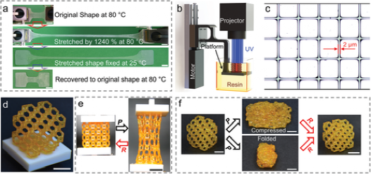

图1 强机械的 tBA-AUD SMP,用于基于DLP的4D打印。 a)高度可拉伸的tBA-AUD SMP狗骨样品的形状记忆周期快照。b)基于DLP的3D打印设备的示意图。c)用tBA–AUD SMP印刷的宽度为2 µm的网格图案的显微图像。d)用tBA–AUD SMP印刷的开尔文泡沫。e)通过拉伸开尔文泡沫来证明形状记忆效果。f)通过压缩和折叠开尔文泡沫来证明形状记忆效果。

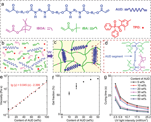

图2 tBA-AUD SMP前体溶液的详细信息和特性。 a)用于制备tBA-AUD SMP前体溶液的AUD,tBA,IBOA和TPO的详细化学结构。b–d)基于DLP的3D打印过程中的光聚合过程插图。b)3D打印之前的tBA–AUD SMP前体解决方案。c)3D打印后的tBA–AUD SMP网络结构。d)交联的tBA-AUD SMP的详细化学结构。e)tBA-AUD SMP前体溶液的粘度与AUD含量的关系。f)相对于AUD含量,tBA-AUD SMP变化的平衡凝胶分数。g)在不同的AUD含量下,tBA-AUD SMP的固化时间与紫外线强度的关系。

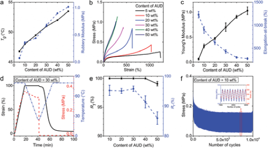

图3 tBA–AUD SMP系统的热机械性能。 a)从DMA测试中提取的玻璃化转变温度(T g )和橡胶模量与AUD含量的关系。b)不同AUD含量的tBA-AUD SMP的应力-应变行为。c)杨氏模量和断裂伸长率与AUD含量的关系。d)具有30 wt%AUD含量的tBA-AUD SMP样品的代表性形状记忆行为。e)形状固定率Rf和形状恢复率Rr与AUD含量的关系。f)含10 wt%AUD的tBA-AUD SMP样品的疲劳试验。

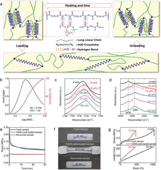

4 tBA-AUD SMP系统可拉伸性的变形机制。 a)变形机理图。b)GPC测试结果。c,d)FTIR光谱分别在1800-1650 cm -1 和3500-3200 cm -1 范围内。e)应力松弛测试结果。f)比较不同处理后的一个样品的标距长度。g)新的tBA-AUD SMP样品与万次疲劳试验后的单轴拉伸试验的比较。

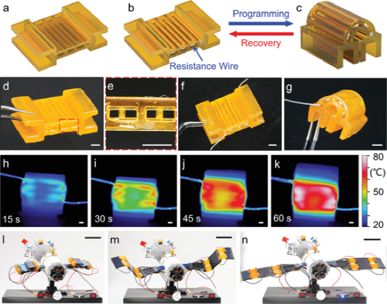

图6 演示了 tBA–AUD SMP在航空航天中的应用。 a–c)具有微通道的SMP智能铰链的设计插图,电阻丝可以穿过该通道进行焦耳加热。d–g)所打印的SMP智能铰链的相应快照。h–k)推断的图像捕获了焦耳加热激活的恢复。l–n)演示基于SMP智能铰链的可展开太阳能电池板。l)具有紧凑形状的太阳能电池板的航天器。m)太阳能电池板的部署过程。n)充分部署的太阳能电池板,可发电以为电动机供电并点亮LED。
