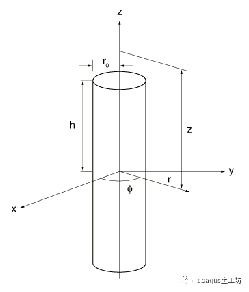

问题设置如图1.15.7-1所示。半径为0.1604 m,高度为2.5 m的圆柱状热源被埋在半径和高度均等于10 m的圆柱状土壤中。实际上,土壤的圆柱形体积代表了围绕热源的无限介质。重力被忽略了。由于边界条件(下面将详细讨论),问题基本上是一维的,唯一的梯度是在径向方向上。分析的目的是预测整个土壤质量,特别是热源附近的孔隙压力和温度随时间的变化。

几何和模型
利用垂直方向的对称性,仅对问题的一半进行建模。使用三维和轴对称耦合的温度-孔压力元件都可以解决此问题。为了呈现结果,选择了三维元素类型C3D8RPT。三维分析和轴对称分析均使用基本三维8节点或轴对称4节点元素以及修饰的四面体元素的不同变体(例如,积分和混合)进行。
假定土壤的响应为线性弹性,杨氏模量为60.0 MPa,泊松比为0.4。孔隙流体的比重假定为9800.0 N / m31 lb / in3)。假设渗透率是常数,值为4.63×108 m / sec。假定土壤和孔隙流体的热膨胀系数分别为每℃0.3×106和每℃0.21×105。假定土壤和孔隙流体的密度,比热以及电导率相同,分别为1000 kg / m340.0 cal /kg°C)和11.9 W / cal /m°C) , 分别。在整个土壤体积中,最初的空隙率假定为1.0。假定初始温度和孔隙压力在任何地方都为零。还假定孔隙被孔隙流体完全饱和。

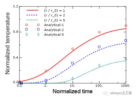

与该问题相关的时间尺度有两种:一种是运行的两种扩散机制中的每一种。第一时间尺度与扩散热传递相关联,由给出
abaqus圆柱形热源情况下土体进行固结的图2,其中,abaqus圆柱形热源情况下土体进行固结的图3是圆柱热源的半径,而abaqus圆柱形热源情况下土体进行固结的图4代表周围介质的热扩散率,由给出abaqus圆柱形热源情况下土体进行固结的图5。在前面的表达式中abaqus圆柱形热源情况下土体进行固结的图6abaqus圆柱形热源情况下土体进行固结的图7abaqus圆柱形热源情况下土体进行固结的图8分别表示周围介质的密度,比热容和电导率。通常,基于孔的体积分数,需要将该表达式中使用的热性能加权平均。然而,由于假定土壤和孔隙流体的热特性相同,因此在该示例中不需要这种平均。第二时间尺度与孔隙流体的扩散流有关,由给出abaqus圆柱形热源情况下土体进行固结的图9。在前面的表达式中,数量abaqus圆柱形热源情况下土体进行固结的图10表示固结系数,定义为abaqus圆柱形热源情况下土体进行固结的图11,其中abaqus圆柱形热源情况下土体进行固结的图12是多孔介质的渗透率,abaqus圆柱形热源情况下土体进行固结的图13abaqus圆柱形热源情况下土体进行固结的图14弹性常数abaqus圆柱形热源情况下土体进行固结的图15是孔隙流体的比重。针对该问题选择不同的参数,使得该比率大约等于2
BookerSavvidou获得了一种在原本无限的介质中围绕点热源进行固结的解析解,并利用该解析解来近似求解圆柱热源周围的固结问题。后者是通过简单地将点源解决方案整合到整个圆柱体中来完成的。如上参考文献中给出的温度和孔隙压力场的表达式复制如下。这些表达式用于获得解析解,以便与数值结果进行比较。在 (abaqus圆柱形热源情况下土体进行固结的图16abaqus圆柱形热源情况下土体进行固结的图17abaqus圆柱形热源情况下土体进行固结的图18点和时间abaqus圆柱形热源情况下土体进行固结的图19的温度值由下式给出

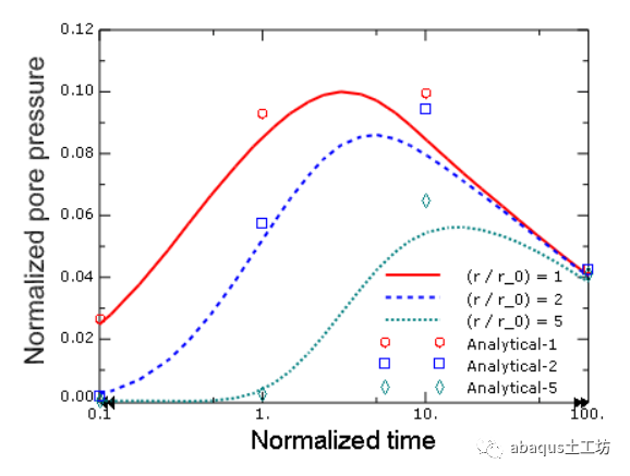

1.15.72和图1.15.73分别显示了在圆柱热源的三个不同半径处,温度和孔隙压力随时间的变化。这些位置对应于热源(abaqus圆柱形热源情况下土体进行固结的图37)的外表面,并且沿分别是热源半径的2abaqus圆柱形热源情况下土体进行固结的图38)和5abaqus圆柱形热源情况下土体进行固结的图39倍。abaqus圆柱形热源情况下土体进行固结的图40温度,孔隙压力和时间(后者以对数刻度显示)分别abaqus圆柱形热源情况下土体进行固结的图41 abaqus圆柱形热源情况下土体进行固结的图42abaqus圆柱形热源情况下土体进行固结的图43

Figure 1.15.7–2 Variation of normalized temperature with normalized time at three different radii.

Figure 1.15.7–3 Variation of normalized pore pressure with normalized time at three different radii.
图中还使用数据点(与连续曲线相反)显示了基于前面介绍的方程式的问题的解析解,并分别标记为Analytical-1Analytical-2Analytical-5,并分别对应上面讨论的三个不同的半径。通过数值评估积分获得解析解。
温度结果表明,在热源表面,abaqus圆柱形热源情况下土体进行固结的图46温度随时间而接近,而在距离热源较远的距离处,温度随时间以较慢的速率增加。结果与分析结果非常吻合,尤其是在分析的早期。用于仿真的网格相对较粗,有2718个元素。如果使用由9816个元素组成的更精细的网格进行分析,则在任何时候,有限元预测和解析解之间的一致性都会更好。
初始升高,随后孔隙压力随时间降低。孔隙压力的初始增加是由于与孔隙相比孔隙流体的体积膨胀相对较高。孔隙压力场中的梯度是驱动孔隙流体流动所必需的。结果表明,在相对较早的时间,孔隙流体从物质点扩散的强度还不足以抵消与温度升高相关的体积增加。因此,孔隙压力随时间增加。但是,随着时间的流逝,材料点处的温度升高速度减慢,并且孔隙流体的扩散加快,从而温度的任何进一步升高(以及相关的体积变化)都不会导致孔隙的进一步增加。压力,并且孔隙压力随时间衰减。

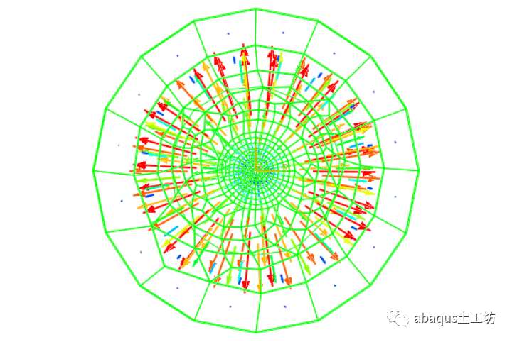

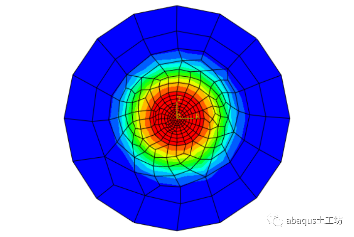

1.15.74和图1.15.75分别显示了分析过程中某个中间时间(大约5700秒)的孔隙压力等高线图和流体速度大小的矢量图。孔隙压力的分布近似轴对称,较高的孔隙压力更靠近中央热源。孔隙压力中的径向梯度驱动孔隙流体流动,从而导致孔隙流体速度矢量大致指向径向。网格本身不是轴对称的,这会导致纯轴对称状态的解有很小的变化。

Figure 1.15.7–4 Contour plot of pore pressure at an intermediate time.

Figure 1.15.7–5 Vector plot of pore fluid velocity at an intermediate time.
