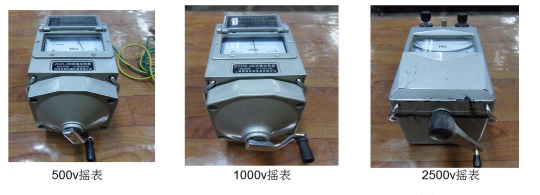

摇表也称兆欧表,主要用于测量电气设备的绝缘电阻。摇表的额定电压有500V、1000V、2500V等几种。

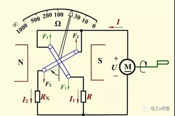

兆欧表的主要组成部分是一个磁电式流比计和一只手摇发电机。发电机是兆欧表的电源,可以采用直流发电机,也可以采用交流发电机与整流装置配用。直流发电机的容量很小,但电压很高(100-5000V)。磁电式流比计是兆欧表的测量机构,由固定的永久磁铁和可在磁场中转动的两个线圈组成。
简单明了的7张图,让你学会摇电机!的图2

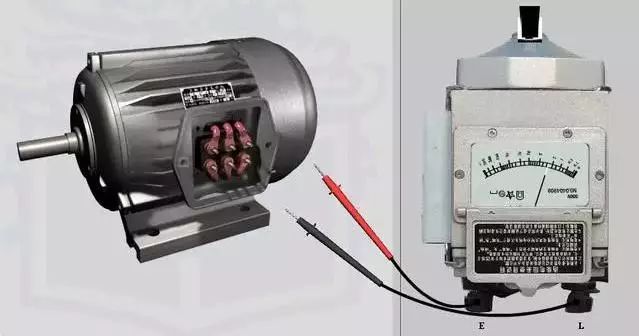

1、选择合适的摇表:如果被测电机额定工作电压是380V,那么我们可以选择500V的摇表。
简单明了的7张图,让你学会摇电机!的图3

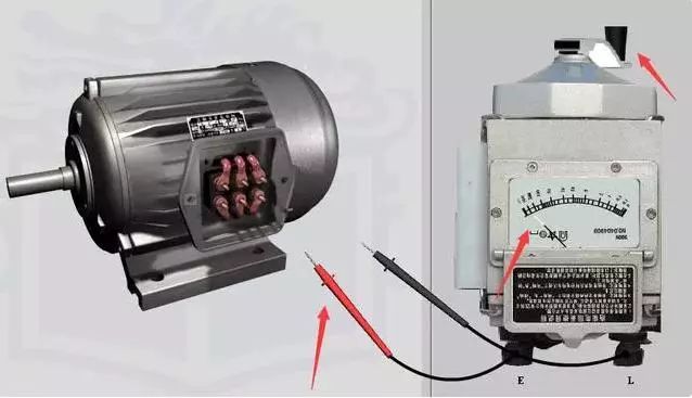

2、摇表放平,做个短路测试,两支表笔短接,摇动手柄指针接近0就是好的。
简单明了的7张图,让你学会摇电机!的图4

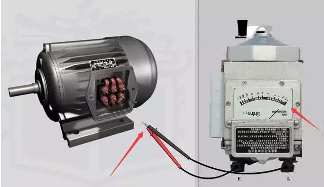

3、再把两支表笔分开,摇动手柄,指针接近无穷大就是好的。
简单明了的7张图,让你学会摇电机!的图5

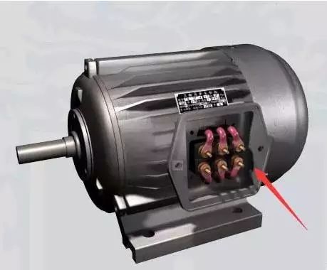

4、测量时把三相电机的 连接片去掉 ,外壳接地,三个绕组的底部接线端我们编一下号,从左到右:U、V、W。
简单明了的7张图,让你学会摇电机!的图6

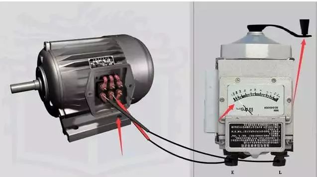

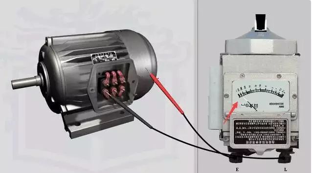

5、第一步:测三相输出端与外壳的绝缘电阻,E接触电机外壳,L分别接触U、V、W三个接线端,以每分钟120转左右的速度摇动手柄,待指针稳定在无穷大附近时即为绝缘良好。
简单明了的7张图,让你学会摇电机!的图7

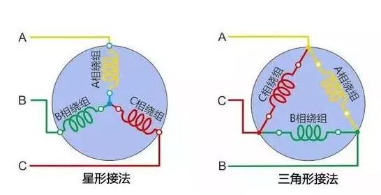

7、如果不拆连接片也可以测量,这是星形和角形接线的区别,星形时可以测U、V、W三个点和中性点之间的电阻,三组阻值相近即为良好,角形时U、V、W三个点两两测量,阻值相近即为良好。用万用表测量电阻值更精确,同时测一下对地电阻。

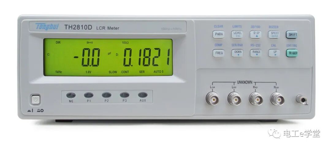

3、LCR电桥:精确测量三相绕组的直流电阻和交流电抗。
