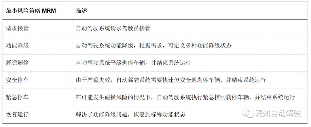

在自动驾驶系统功能设计中,为适应不同的需求,通常可以定义多种不同的最小风险策略MRM,常见的MRM见下表1。

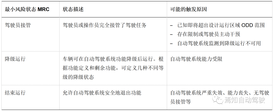

最小风险状态MRC(Minimal Risk Condition)的定义为:当车辆无法完成预定的行程时,由用户或驾驶自动化系统执行并最终使车辆事故风险达到可接受的状态。常见的几种最小风险状态MRC定义见下表2。
表 2  最小风险状态MRC
自动驾驶人机交互 [六]:最小风险策略MRM的图2
表2中的三种最小风险状态MRC可分为两类:一类是结束运行,代表车辆已经刹停,且自动驾驶系统退出,属于最终MRC;另一类是驾驶员接管和降级运行,此类MRC下,车辆仍保持运行,并未刹停,且可能进一步转换到结束运行状态(最终MRC)。

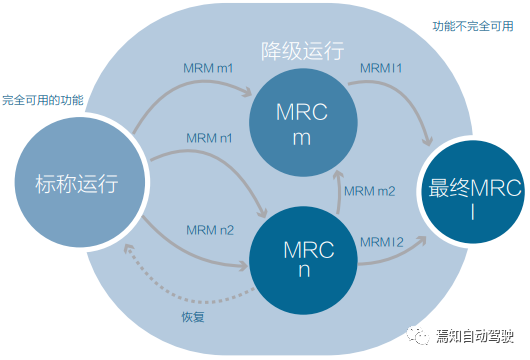

如下图1所示,MRM的目标是使车辆达到MRC,当车辆定义有多个MRC时,也需要定义相应的不同MRM,以实现车辆从标称运行状态向不同MRC或不同MRC之间的状态转换。

 图 1  最小风险策略MRM和最小风险状态

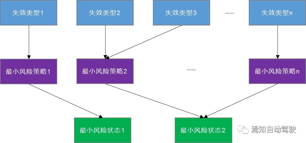

如下图3所示,在自动驾驶系统功能设计中,可定义多个最小风险策略MRM和最小风险状态MRC。当车辆出现在上述危害场景时,系统可根据不同场景的危害程度,确定需要执行的MRM及所映射的MRC。

图 3  MRM的执行策略
