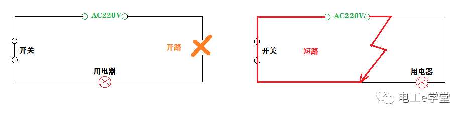

1.开路。如灯丝断了;电线线头断了、灯座、开关、拉线盒开路;熔丝熔断或进户线开路等。开路会造成电器无电流通过而无法正常工作。
如果您家里的灯突然不亮了,你会怎么做?现在让我们来学习一下的图1
2.短路。如接在灯座内两个接线柱的火线和零线相碰;插座或插头内两根接线相碰;火线和零线直接连接会造成短路,短路会把熔丝熔断而使整个照明电路断电,严重的会烧毁线路引起火灾。(遇到这种情况建议找专业电工)

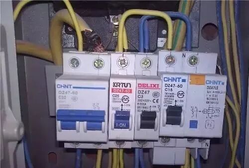

4.线路接触不良。如灯座、开关、接线盒接触不良;熔丝接触不良;线路接头出接触不良等。这样会使灯忽明忽暗,用电器不能连续正常工作。(最为常见,俗称打火,很多朋友都不知道找谁修,挺着,结果烧毁了家用电器,家庭电气火灾隐患源头,造成严重损失)

5.电路本身连接错误而引起故障。如插座的两个接线柱全部接在火线或全接在零线上;开关误接在主线中的火线上;灯泡串联在电路中。热水器插座没有地线、开关控制了零线,关灯灯还频闪、零线地线接反了,一用电漏电开关就跳闸等等。
6.线路漏电。经常无缘无故跳闸,换了新的空开,过不了多久还跳。有时候跳完能推上去,有时跳完一推上去就崩下来,故障多发生在天气湿度大的下雨天。家用电器不能正常使用,人不在家里的时候,鱼缸突然断电,冰箱停用,对家庭财产造成损失。

1.检修开路。先用测电笔检查总闸开关处。如有电,再用校火灯头(一盏好的白炽灯,在灯座上引出两根线就成为校火灯头)并联在闸刀开关下的两个接线柱上,如灯亮,说明进户线正常(如灯不亮,说明进户线开路,只需修复进户线即可),再用测电笔检查各个支路中的火线,如氖管不发光,说明这个支路中的火线开路,应修复接通火线;如各个支路用测电笔时氖管都发光,则用校火灯头分别接到各个支路中检查,发现哪个支路的灯不亮,就表明这个支路的零线开路了,需修复这个支路的零线。要是专业电工上门维修,基本用电压表测量一下火线与地线之间的电压、零线与地线之间的电压,就能判断出哪根线路断开了。
2.检修短路。需要专业电工用到的专业工具,建议更换电线。这种情况下的电线不能再用了,存在安全隐患 。
3.线路漏电。漏电是电路短路的前奏,出现隐患必须根除。处理方式等同于短路维修。费用虽然高点,但是安全第一嘛!
开路时电路中无电流通过,用电器不工作,表明电路中出现开路。开路时电路中没电流通过,该故障用测电笔即可查出。短路发生时,电路中的电阻很小,电流很大,保险丝自动熔断。若保险丝不合适,导线会因发热,温度迅速升高而引发火灾。过载,电路中用电器过多或总功率过大,导致通过导线的总电流大于导线的安全电流值,严重时会因导线过热引发火灾。漏电时,导线外层或电器绝缘性能下降,如冰箱,洗衣机,热水器等,漏电会导致人体触电。使用漏电保护器接地线可以预防漏电的发生。
