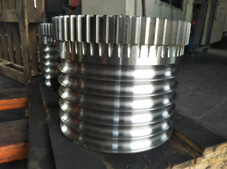

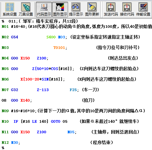

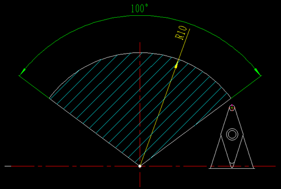

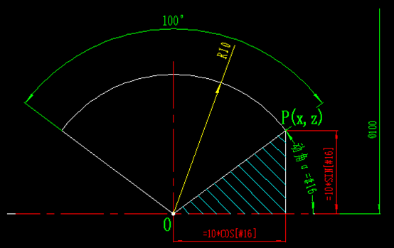

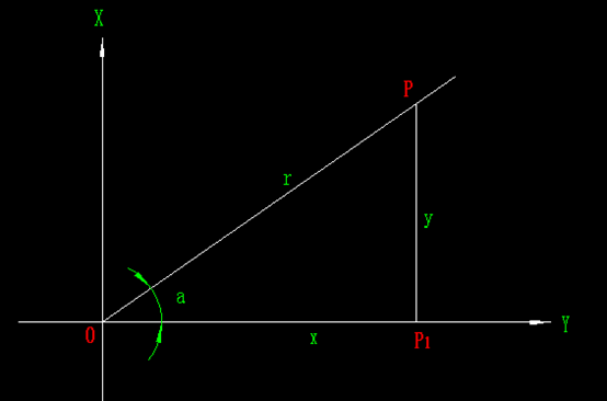

邹军: 数控宏程序入门知识(三角函数的应用案) 学数控 2021年5月25日 浏览:1875 评论:2 技术邻 > 制造工艺 > 机加工 (本文由邹军老师原创,在没有人指引你的时候,你靠自己的能力,或者靠自己一点点去打通去积累,是很慢的,如果别人把自己的经验倾囊相授,你可以少走很多弯路。【跟邹军学数控编程】,让你成为经验丰富的编程高手。想学习《UG编程》,《宏编程》,学习加微信:cadcam888) 一旦你掌握宏程序的一些算法,你也可以高效编写数控程序……你将有更多的编程好方法…... 有小伙伴说:“宏程序学进去之后应用很方便而且不难,套用个公式,根据变量求坐标点……” 今天分享一个使用频率很高的三角函数应用的例子 1, 三角函数公式 2, 三角函数应用案例 一,三角函数公式 在直角三角形OPP1中,角a的对边y,邻边x和斜边r之间的比值来定义角a的三角函数,有以下常用的三组数学公式: sin a=y/r cos a=x/r tan a=y/x 很多小伙伴会问,这些三角函数公式是怎么来的,其实并不用知道公式是怎么来的,这是研究数学的事情(数学课本应该讲过),我们只需要把上面公式关系搞清楚即可。 即:知道两个数据,可通过上面公式计算出另外一个数据 比如,已知夹角a的度数和r边的长,要求出x、y的边长该怎么来计算? 根据公式:cos a=x/r 可以推算出x=r* cos a 根据公式:sin a=y/r 可以推算出y=r* sin a 二、三角函数应用案例 举例,比如下圆弧螺纹 如下简图:加工一个半径为R10 ,弧度为100度的圆弧螺纹。 加工圆弧螺纹,需要计算出圆弧上的点位坐标,如何来计算呢? 这就涉及三角函数,如下简图所示: P为圆弧上的任一点,设#16为 点P与X轴的动态夹角, 根据三角函数公式计算出: P点上的Z坐标: 10*COS[#16]; P点上的X坐标:10*SIN[#16]; 就这样随着动态夹角#16的自增运算(如何理解变量的自增运算,可以参考文章末的链接),通过三角函数就计算出圆弧上面的点位坐标; 程序如下: 好了,以上都是纯干货,且就分享这么多,希望大家能够深入学习和思考,活学活用! 【亲点好看】小编工资涨五毛 ↙↙↙别操机了,快来学UG软件吧
