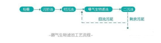

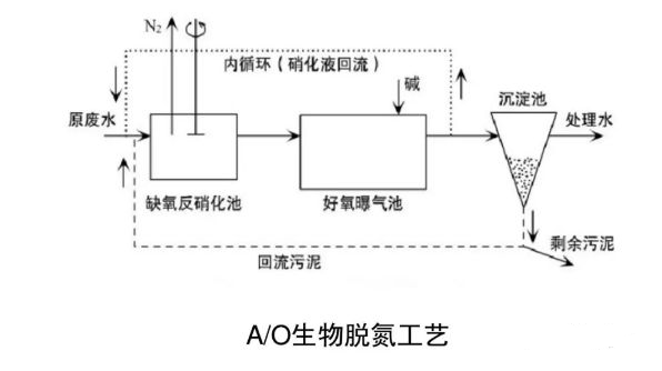

一、A/O工艺简介
由于我国小城镇居住点分散,污水源分布点多量少,城镇级污水厂的规模多低于10000吨/日。目前国内大中型城市污水处理厂经常采用的处理技术有传统活性污泥法、A2/O、SBR、氧化沟等,如果以这些技术建设小城镇污水处理厂会造成由于居高不下的运行费用,无法正常运行。必须针对小城镇的特点采用投资省,运行费用低,技术稳定可靠,操作与管理相对简单的工艺。
工艺流程:
这篇文章把A/O工艺、A2/O工艺、改良 A2/O工艺、曝气生物滤池和SPR除磷工艺的工艺流程丶工艺特点和应用范围都说透了...的图2
工艺特点:
①采用SNP特种悬浮型生物填料,系统污泥浓度高,停留时间短。
②厌氧生物滤池:能耗低,为活性污泥法的十分之一,产泥量很少。
③好氧生物滤池:停留时间短,保证出水达标。
④所有设备可以采用利浦罐或拼装钢结构,具有施工周期短,投资低,占地节约,外观美观的特点。
⑤处理效果好,运行稳定,占地较小,操作管理简单,运行灵活性强。
⑥低投资,低运行费,尤其适合于规模低于2000~10000吨/日以下的小城镇污水处理厂。
⑦ 维修检修工作量低,需要运行操作人员的要求相对也较低。
应用范围:2000~10000吨/日以下的小城镇污水处理厂
