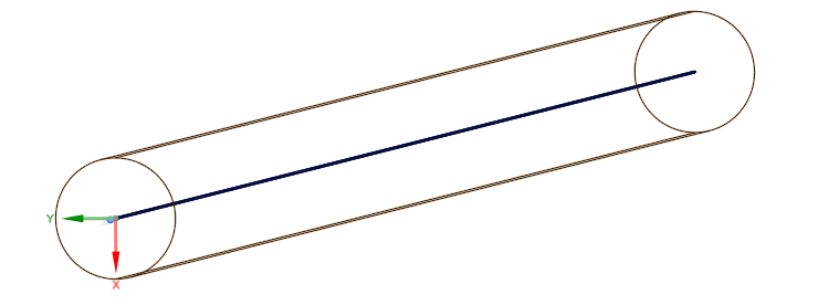

模型

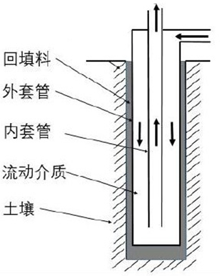

模型示意图如下:
374-同轴深井地源热泵(地埋管)换热仿真的图2
实际模型如下:

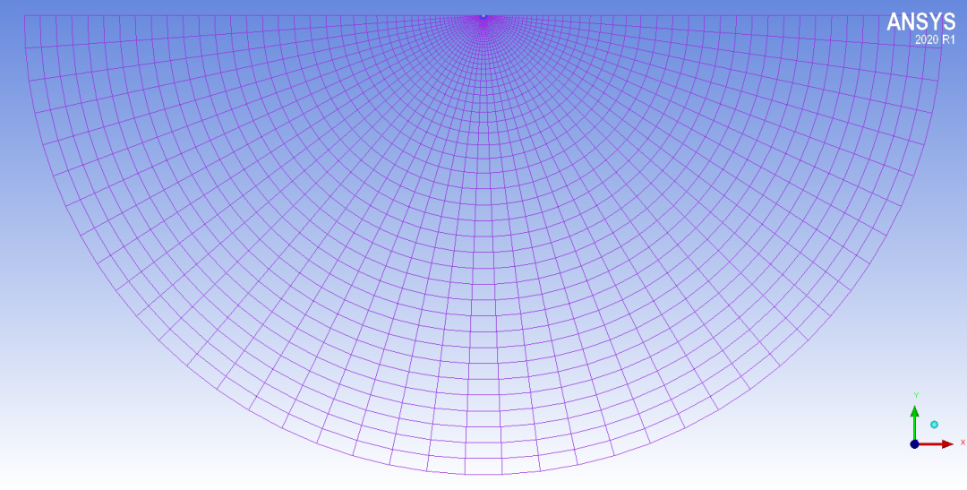

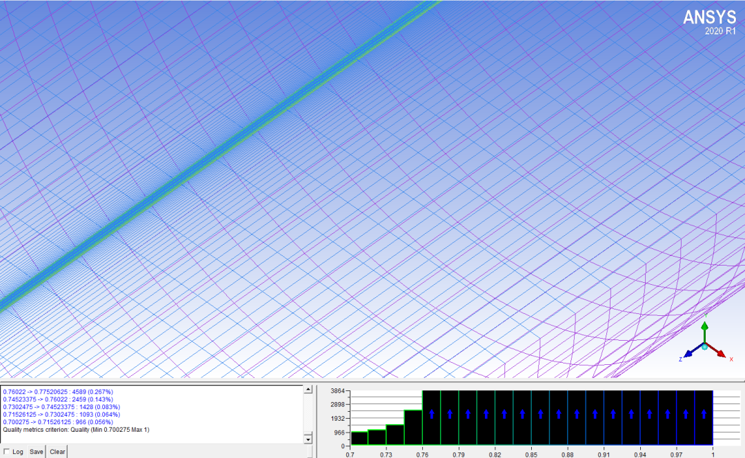

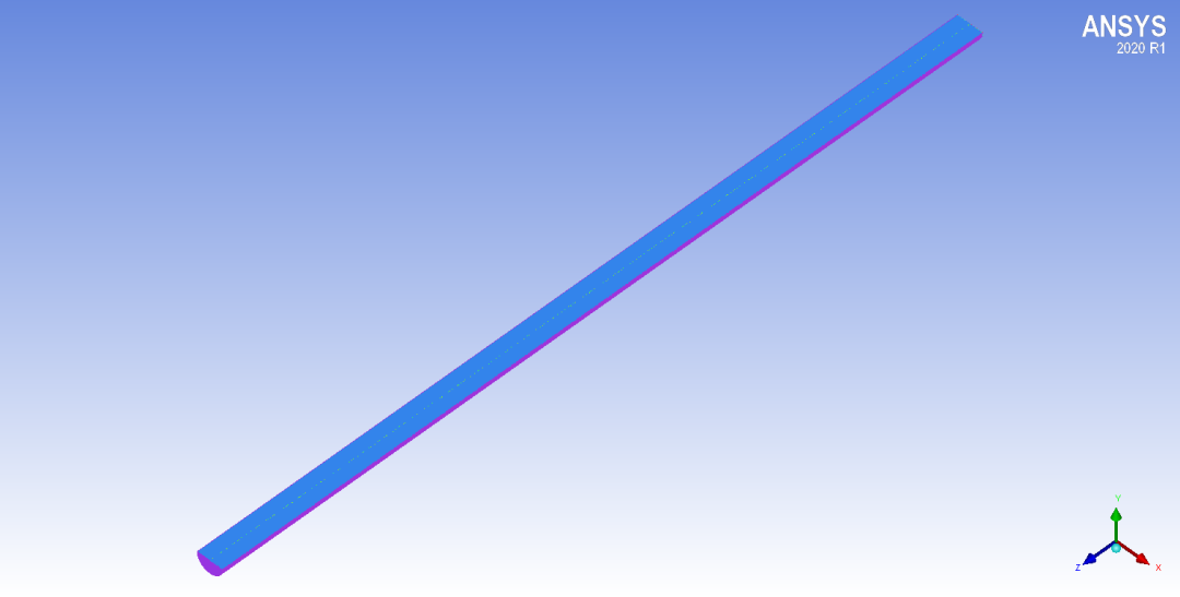

网格

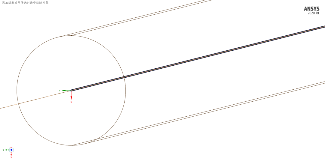

因模型对称,且边界条件对称,故可取一半作仿真分析。
374-同轴深井地源热泵(地埋管)换热仿真的图6
374-同轴深井地源热泵(地埋管)换热仿真的图7
374-同轴深井地源热泵(地埋管)换热仿真的图8
374-同轴深井地源热泵(地埋管)换热仿真的图9

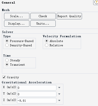

瞬态计算,考虑重力影响。

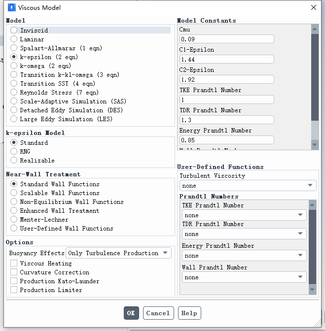

选择湍流模型,标准壁面函数。
374-同轴深井地源热泵(地埋管)换热仿真的图12

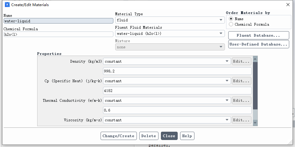

FLUENT材料库中复制出流体介质水(water-liquid)。

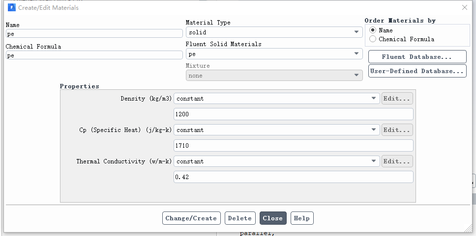

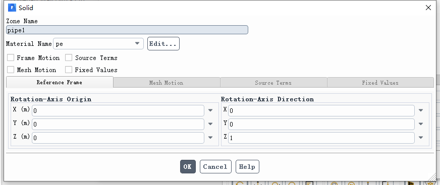

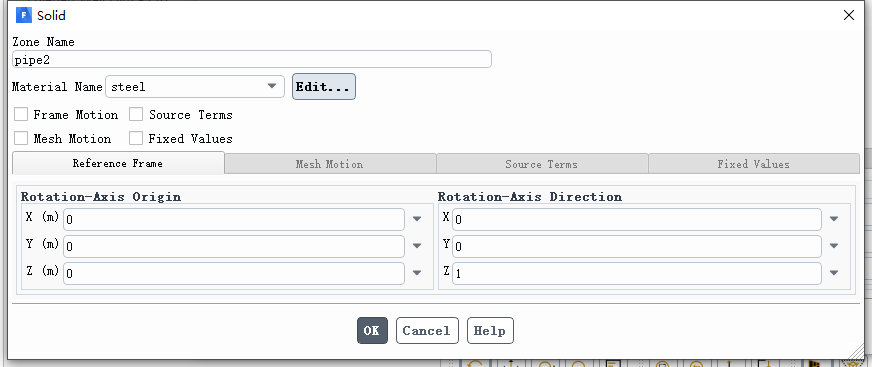

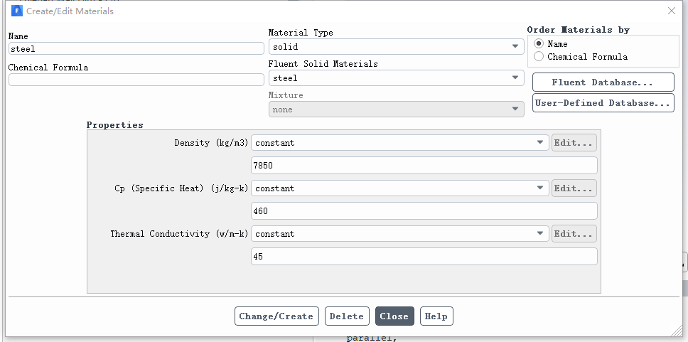

分别定义huitian(钻井回填材料)、pe(内套管材料)和sad(土壤)材料,并复制出FLUENT材料库中的steel(外套管材料)。
374-同轴深井地源热泵(地埋管)换热仿真的图14
374-同轴深井地源热泵(地埋管)换热仿真的图15
374-同轴深井地源热泵(地埋管)换热仿真的图16
374-同轴深井地源热泵(地埋管)换热仿真的图17

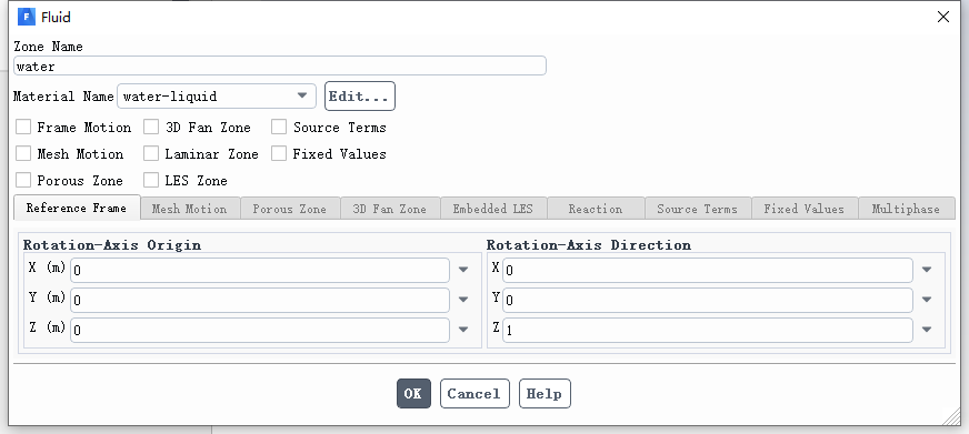

定义流体介质为水。
374-同轴深井地源热泵(地埋管)换热仿真的图18

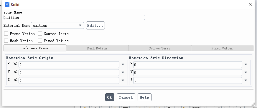

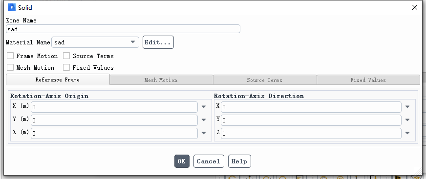

在Zone conditions里面分别定义钻井回填材料为huitian、内套管材料为pe、土壤材料为sad、外套管材料为steel。

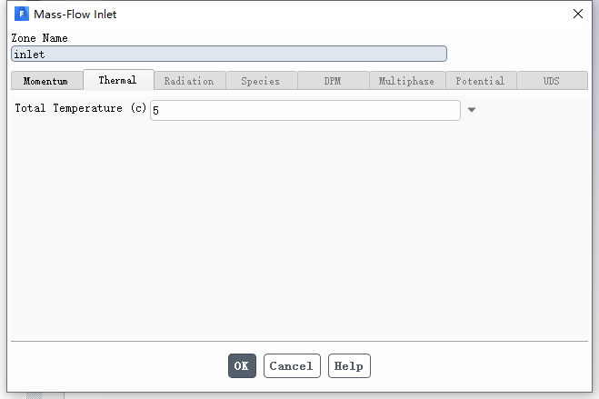

在Boundary conditions里面分别定义入口、出口及壁面边界。
定义入口的流量和温度(冬季流量和温度分别为0.346kg/s和5℃;夏季流量和温度分别为0.260kg/s和35℃;)。

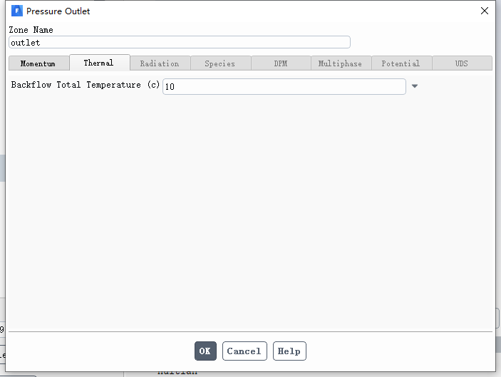

定义出口条件和回流温度(冬季回流温度为10℃;夏季为30℃;)。

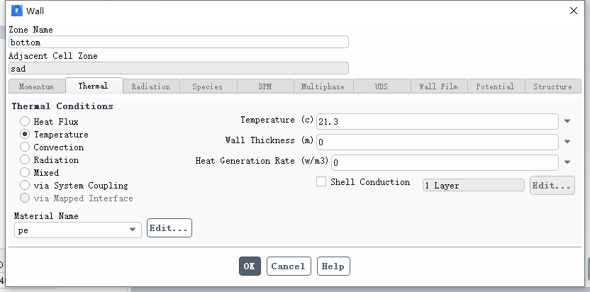

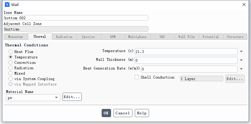

定义底面边界(温度)为定温21.3℃。
374-同轴深井地源热泵(地埋管)换热仿真的图27

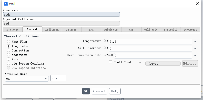

定义外围边界(温度)为定温21.3℃。
374-同轴深井地源热泵(地埋管)换热仿真的图29

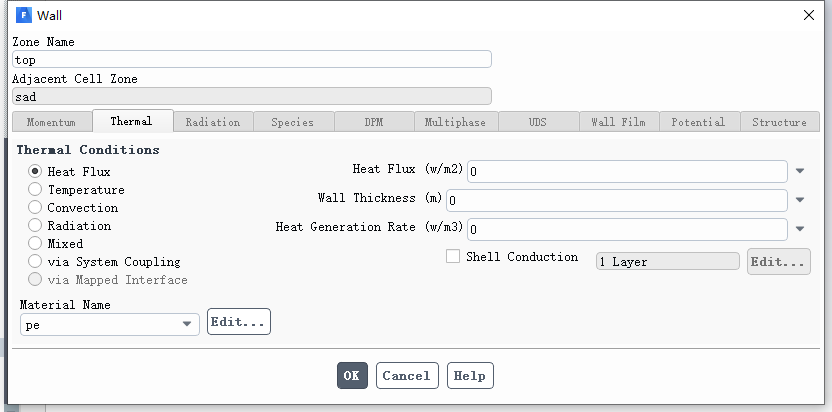

定义顶面边界(温度)为绝热。

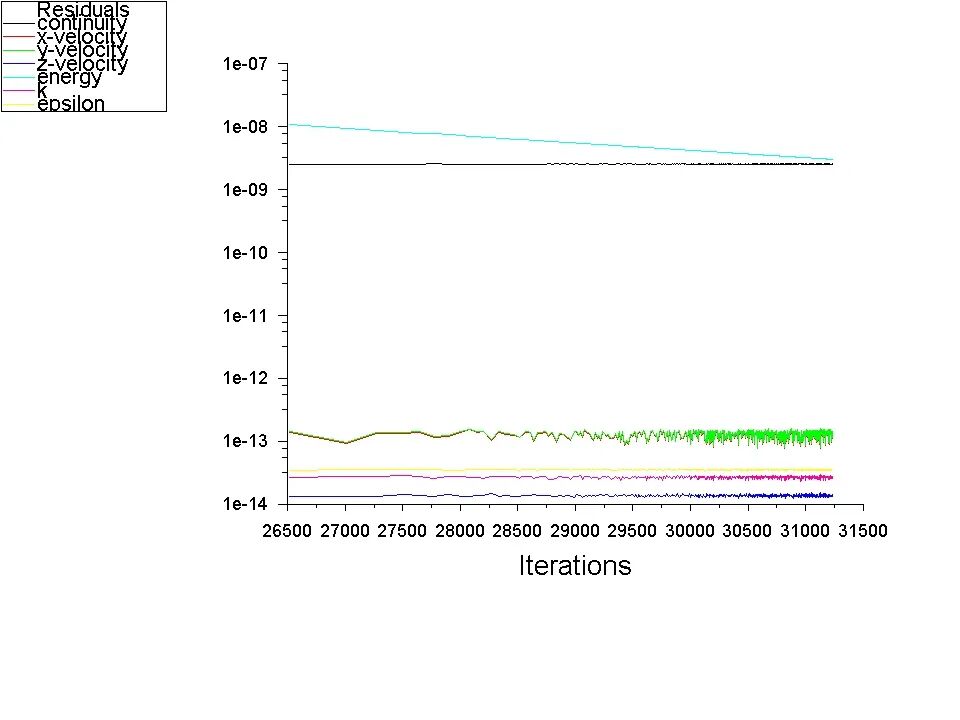

残差曲线

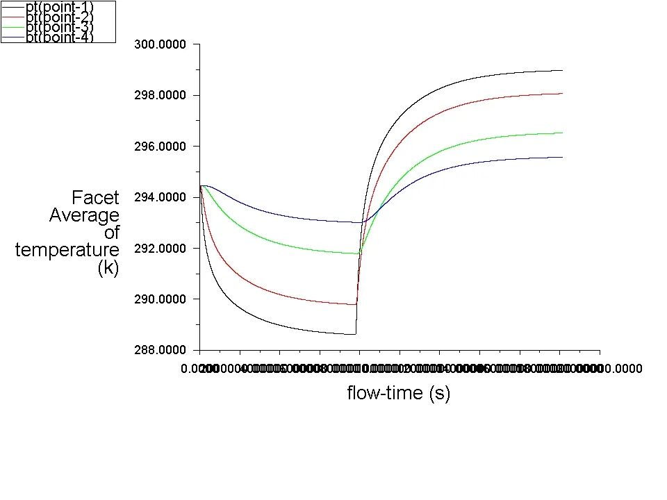

不同半径(4种半径分别为0.7m、1m、2m、3m,监测点高度为模型总高的一半)土壤温度逐时变化。
这个图可以使用原始数据,用其它后处理软件处理得比较漂亮(此处用的FLUENT原图,美观性欠佳)。

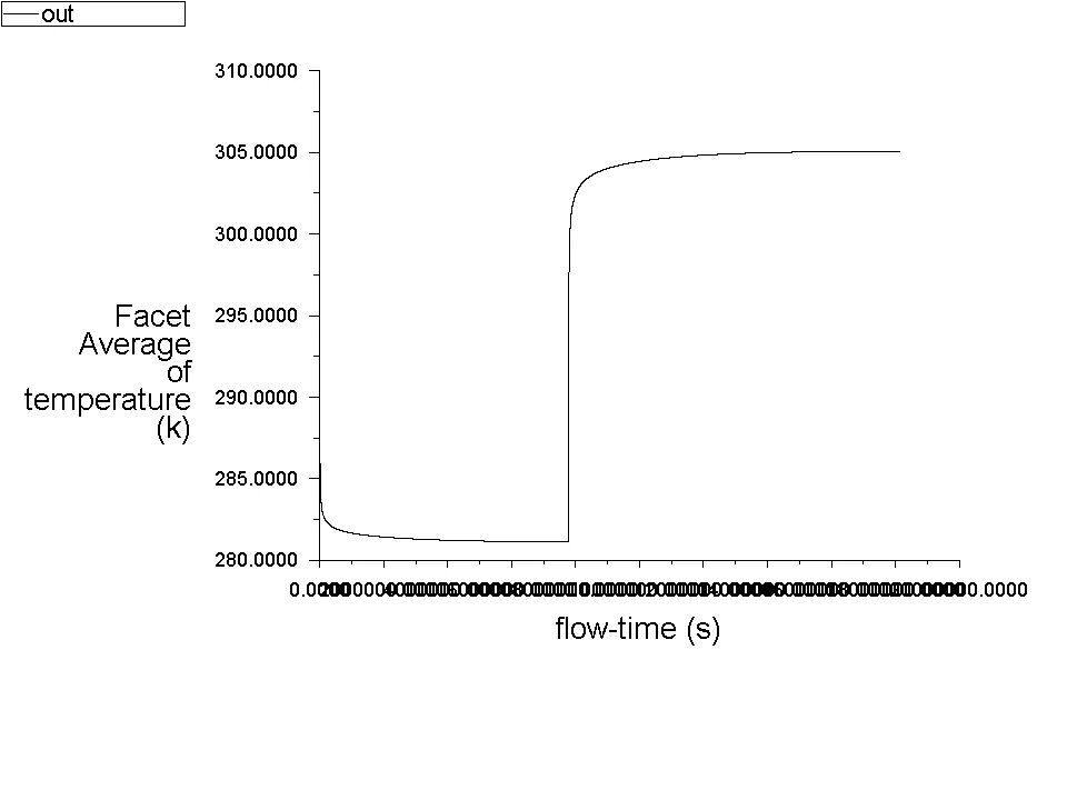

出口温度变化曲线
374-同轴深井地源热泵(地埋管)换热仿真的图35

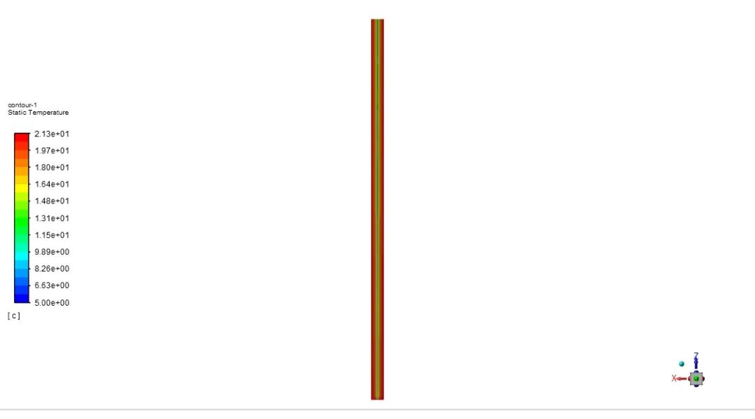

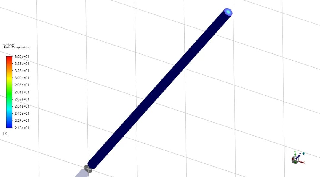

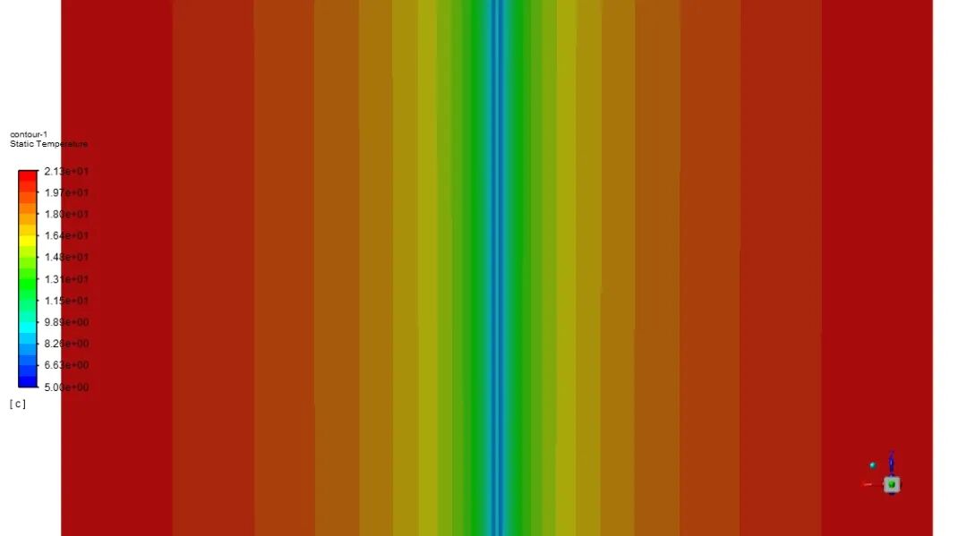

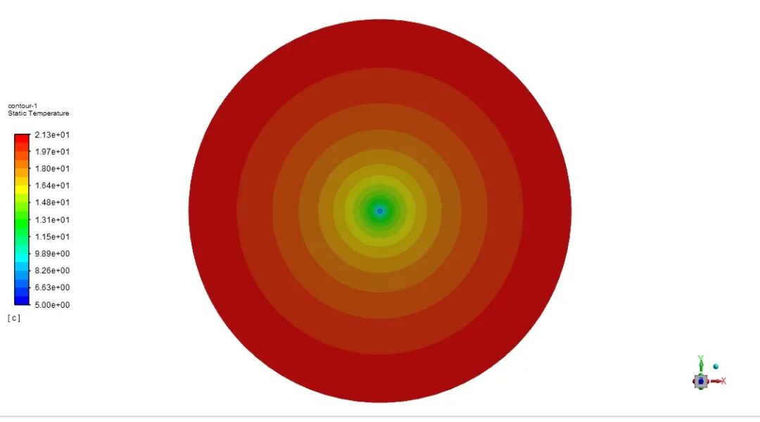

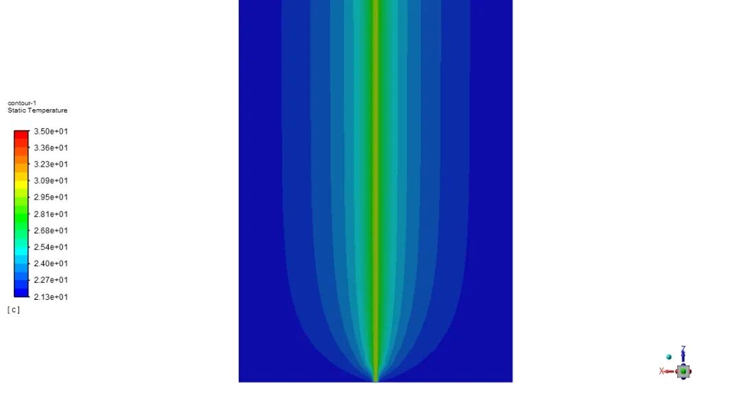

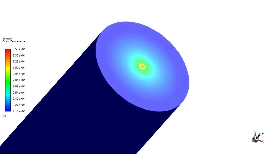

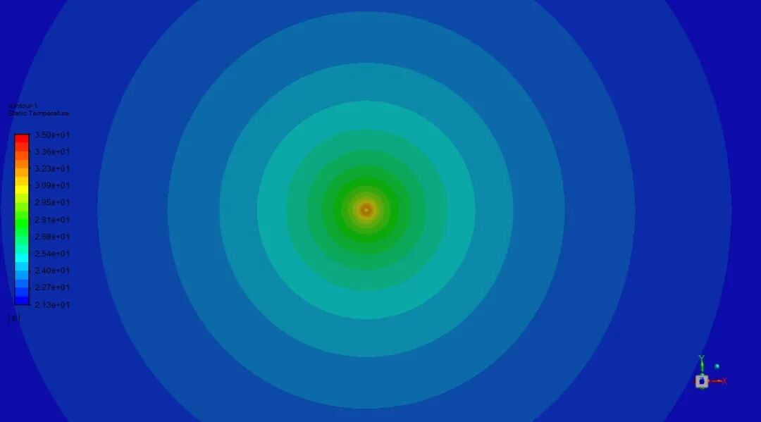

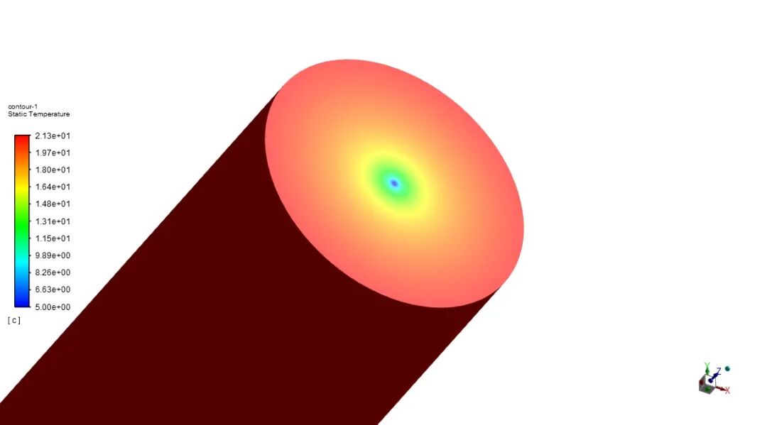

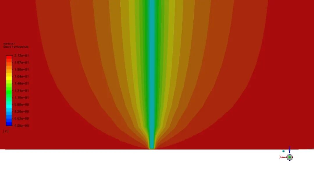

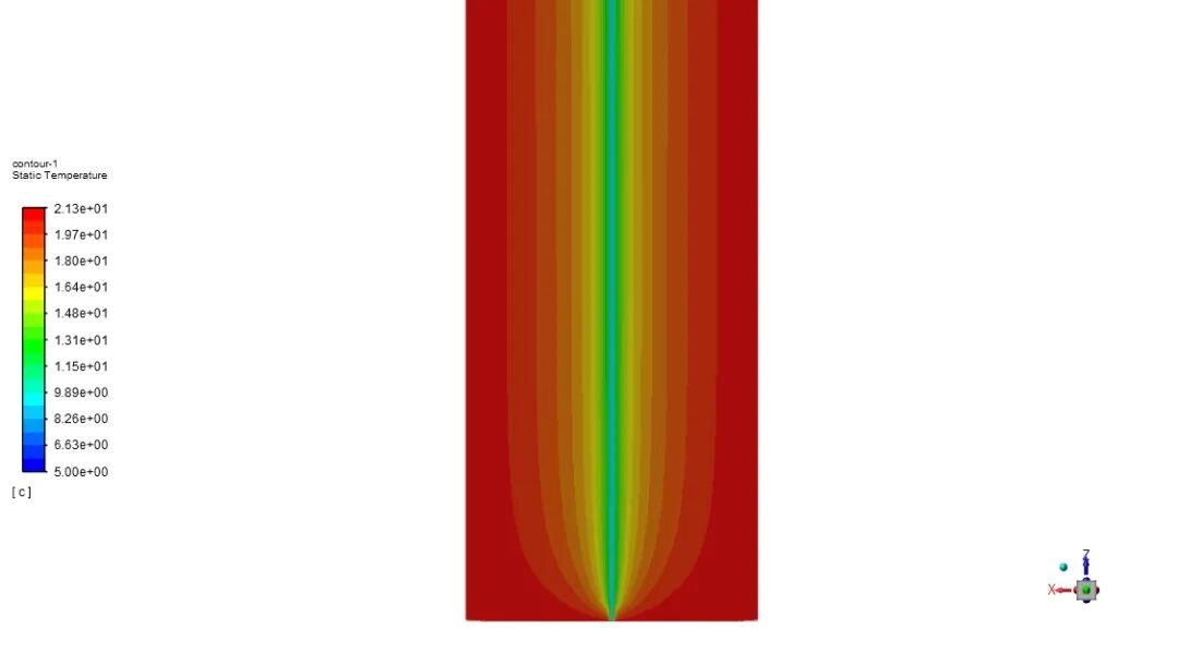

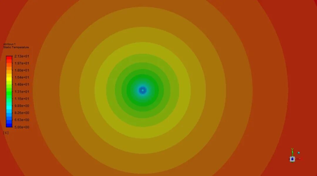

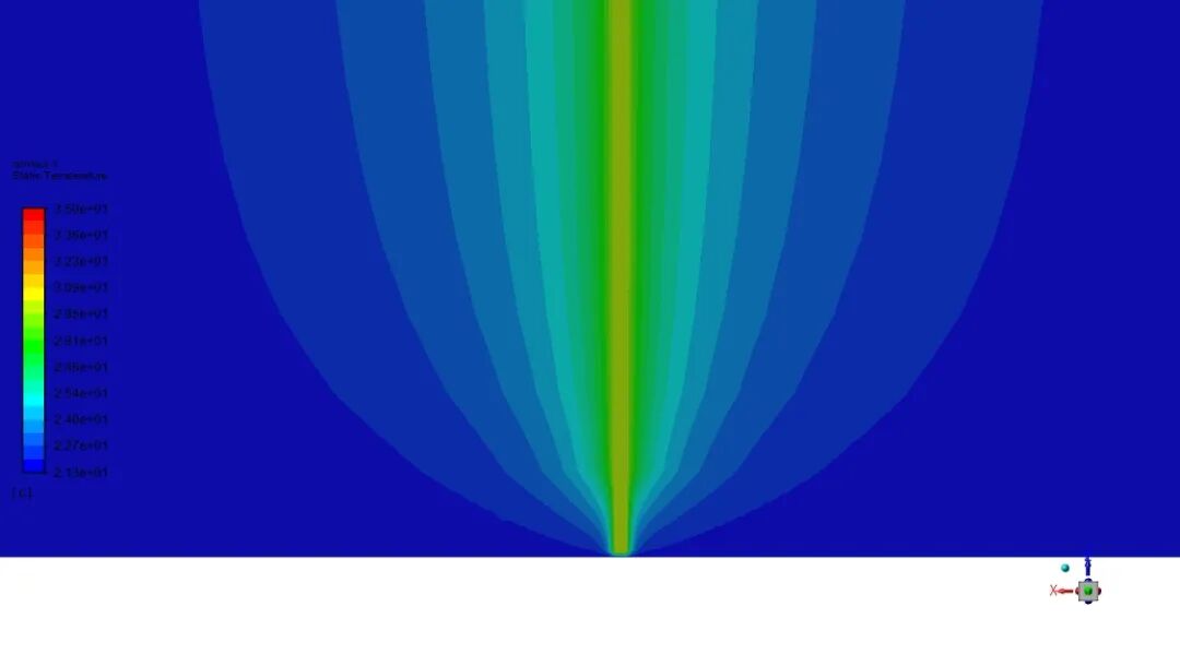

冬季温度分布云图
374-同轴深井地源热泵(地埋管)换热仿真的图36
374-同轴深井地源热泵(地埋管)换热仿真的图37
374-同轴深井地源热泵(地埋管)换热仿真的图38
374-同轴深井地源热泵(地埋管)换热仿真的图39
374-同轴深井地源热泵(地埋管)换热仿真的图40
374-同轴深井地源热泵(地埋管)换热仿真的图41
374-同轴深井地源热泵(地埋管)换热仿真的图42
374-同轴深井地源热泵(地埋管)换热仿真的图43
374-同轴深井地源热泵(地埋管)换热仿真的图44

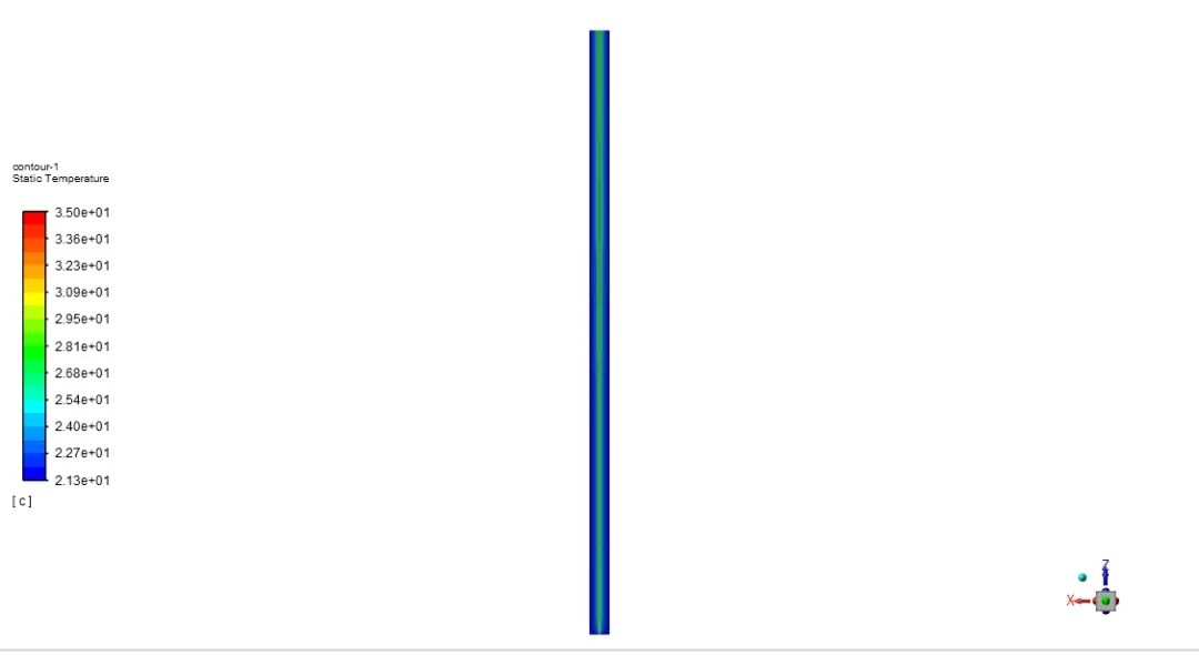

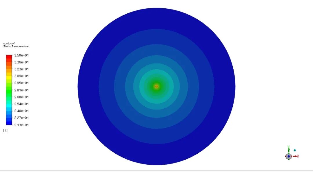

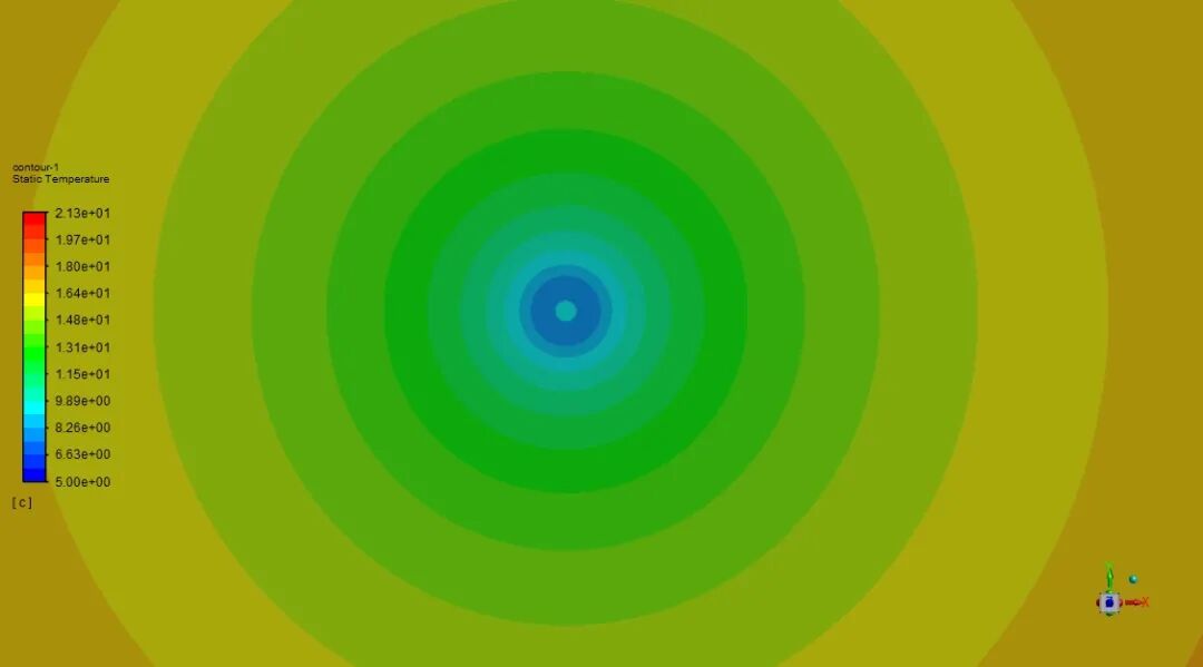

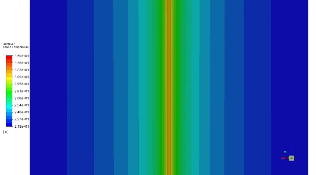

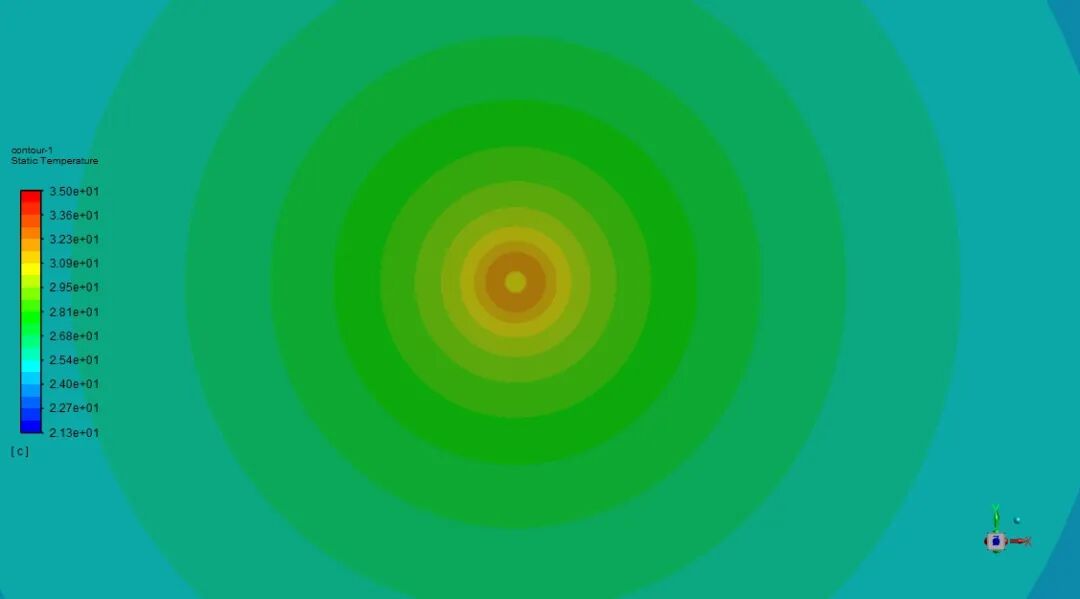

夏季温度分布云图
