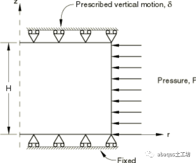

该示例研究了一个简单的三轴测试:包含在两个光滑压盘之间的轴对称土壤样品,其中一个保持固定,另一个进行规定的垂直运动,拉伸为正,压缩为负。土样首先通过恒压加载。然后移动顶板,向下移动以测试三轴压缩或向上移动以测试三轴拉伸。图 3.2.4-1 定义了问题几何。分析旨在模拟排水三轴试验;因此,它们可以在 Abaqus 中使用纯位移元素运行。
abaqus饱和粘土的三轴试验的图10
由于假定压板是光滑的并且土壤是均质的,因此在整个模型中应力将是恒定的。为简单起见,忽略大位移效应。

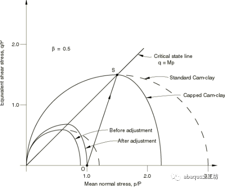

对于这两种情况,初始压应力都是通过初始条件给出的,并且包括初始地应力步骤(“地应力状态”,Abaqus 分析用户指南的第 6.8.2 节),其中将围压施加到试样中。在具有初始应力的土壤分析开始时,Abaqus 会检查指定的应力是否不违反初始屈服面。如果是,则修改硬化值(上述屈服面定义中的 a)以使屈服面与应力状态一致。为了测试这部分代码,在本示例中,当使用“标准”Cam-clay 塑性理论时,初始应力状态位于初始屈服面内,但它违反了具有给定初始过固结参数 的屈服准则,当使用“封顶”塑性理论。值的调整如图3.2.4-2所示。
abaqus饱和粘土的三轴试验的图11
图 3.2.4-2 三轴压缩解的屈服面轮廓。
 abaqus饱和粘土的三轴试验的图12
建议在土壤分析开始时始终包括地应力平衡程序,以确保初始规定的应力状态与初始载荷之间的兼容性。

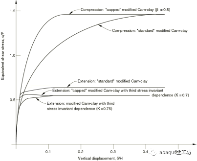

在这种情况下,在分析的第二步期间,顶板向下移动土壤样品高度的一半。材料响应如图 3.2.4-3 所示。根据所使用的理论,随着位移的增加,土体或多或少地逐渐屈服,直到达到临界状态(即,当 :见图 3.2.4-2)时,响应完全是塑性的。“封顶”对材料响应有很大影响:对于指定的载荷路径(图3.2.4–2中的线),“封顶”理论预测,在标准化垂直位移为0.18时将达到临界状态,而“封顶”理论为标准” Cam-clay 理论预测,直到土壤样品的高度减少一半时,才会达到临界状态。需要强调的是,这些结果是在小位移假设下得到的;尽管应力-应变响应是准确的,但载荷-位移响应并不是因为应变远远超出线性化应变-位移关系的合理范围。
abaqus饱和粘土的三轴试验的图13
3.2.4-3 修正的剑桥模型塑性响应。
排水三轴拉伸试验

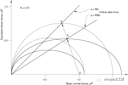

在这种情况下,在第二步中,顶板垂直向上移动。 这会降低土壤中的围压,因此在等效剪应力值低于压缩情况时达到临界状态。 这在图 3.2.4-3 中可以清楚地看到。这里有趣的是第三个应力不变量对塑性解的影响:这种依赖性通过参数 K 指定(有关完整讨论,请参阅 Abaqus 理论指南)。由于目前的情况是纯三轴拉伸,临界状态条件变为如图 3.2.4-4 所示,这具有通过在 p-q 空间中展平屈服面来降低可实现的等效剪应力状态的效果。对于此处指定的载荷路径,解决方案遵循图 3.2.4-4 中“标准”Cam-clay 理论的直线和包含依赖于第三个应力不变量的情况的直线。
