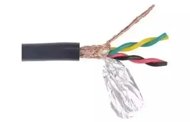

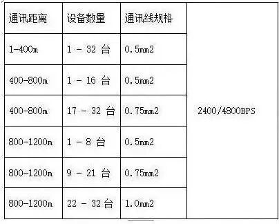

(1)485总线应采用什么样的通讯线?
一条总线上可以挂接多少台设备?必须采用RVSP屏蔽双绞线。所用屏蔽双绞线规格,与485通讯线的距离和挂接的设备数量有关,如下表所示。采用屏蔽双绞线有助于减少和消除两根485通信线之间产生的分布电容以及来自于通讯线周围产生的共模干扰。
RS485通讯常见故障、解决方法以及布线安装注意事项!的图1
有人说,485总线可以带128台设备进行通讯。其实并不是所有485转换器都能够带128台设备的,要根据485转换器内芯片的型号和485设备芯片的型号来判断,只能按照指标较低的芯片来确定其负载能力。一般485芯片负载能力有三个级别――32台、128台和256台。此外理论上的标称往往实际上是达不到的,通讯距离越长、波特率越高、线径越细、线材质量越差、转换器品质越差、转换器电能供应不足(无源转换器)、防雷保护越强,这些都会降低真实负载数量。工程商大都习惯采用5类网线或超5类网线作为485通信线,这是错误的。这是因为:
1、普通网线没有屏蔽层,不能防止共模干扰。
2、不能用线径太细的网线,会导致传输距离降低和可挂接的设备减少,至少0.4mm平方或用标准的网线。
3、网络线为单股的铜线,相比多芯线而言容易断裂。

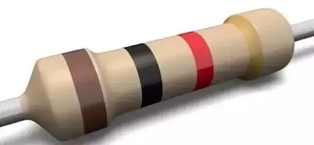

(7)什么情况下在485总线上要增加终端电阻?
一般情况下不需要增加终端电阻,只有在485通信距离超过300米的情况下,要在485通讯的开始端和结束端增加终端电阻。尤其是485总线上设备数量较少时。当设备数量较多时(如超过22台)。一般不需增加终端电阻,因为终端电阻会降低485总线的负载能力,球机终端120Ω匹配电阻的连接方式如下:球机终端120Ω匹配电阻可通过在球机底盘上的拨码开关拨码来连接,如下图所示。球机出厂时,120Ω匹配电阻默认为未接入,可通过把拨码开关的第10位拨到ON,把120Ω匹配电阻接入线路。反之,如果不接入120Ω匹配电阻,则把第10位拨到OFF即可。
(8)实际应用中的问题。
实际施工使用中用户常采用星形连接方式,此时终端电阻必须连接在线路距离最远的两个设备上(如图三,1#与15#设备),但是由于该连接方式不符合RS485工业标准的使用要求,因此在各设备线路距离较远时,容易产生信号反射、抗干扰能力下降等问题,导致控制信号的可靠性下降。此时,出现的现象为球机完全不受控,或自行运转无法停止等。

1、普通双绞屏蔽型电缆 STP-120Ω(for RS485 & CAN) one pair 20 AWG ,电缆外径7.7mm左右。适用于室内、管道及一般工业环境。使用时,屏蔽层一端接地!
2、普通双绞屏蔽型电缆 STP-120Ω(for RS485 & CAN) one pair 18 AWG ,电缆外径8.2mm左右。适用于室内、管道及一般工业环境。使用时,屏蔽层一端接地!
3、铠装双绞屏蔽型电缆 ASTP-120Ω(for RS485 & CAN) one pair 18 AWG ,电缆外径12.3mm左右。可用于干扰严重、鼠害频繁以及有防雷、防爆要求的场所。使用时,建议铠装层两端接地,最内层屏蔽一端接地。

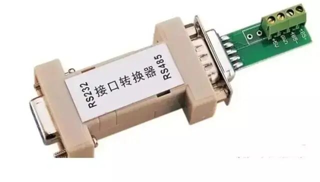

● 建议用户使用和购买厂家提供的485转换器或者厂家指定推荐品牌的485转换器;
● 厂家会对与其配套的485转换器做大量的测试工作,并且会要求485转换器生产厂家按照其固定的性能参数进行生产和品质检测,所以它与门禁设备具备较好的兼容性。千万不要贪图便宜购买杂牌厂家的485转换器。

更换转换器法
随身携带几个转换器,这样可以排除是否是转换器质量问题影响了通讯质量。
