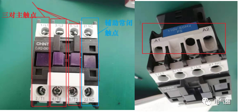

下图为CJX2-09型号的交流接触器,交流接触器上有端子标号,正面对交流接触器前三对触点为主触点,最后一对触点为辅助触点,NC表示辅助常闭触点,NO表示辅助常开触点,上下正对触点为一对触点。主触点1/L1、3/L2、5/L3接电源侧,主触点2/T1、4/T2、6/T3接负载侧。A1、A2为线圈接线端子标号,图中标为“110V  50Hz”表示交流接触器的线圈的额定电压为交流工频110V,这就需要一台控制变压器将380V变成110V。

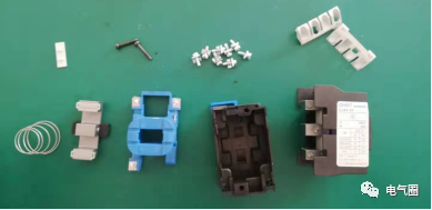

(1)用螺丝刀松开灭弧罩的紧固螺丝,取下灭弧罩。如下图所示。
交流接触器的结构、工作原理、拆装与检测的图3

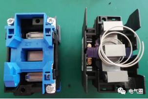

(2)取下灭弧罩上的弹簧和动铁心。铁心是由硅钢片叠压而成,为了减少涡流与磁滞损耗。
交流接触器的结构、工作原理、拆装与检测的图4

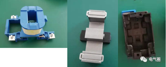

(3)取出线圈、动铁心和支架。
交流接触器的结构、工作原理、拆装与检测的图5

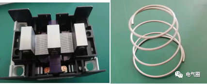

交流接触器在运行过程中,线圈中通入的交流电在静铁心中会产生交变磁通,从而静铁心与动铁心之间的吸力是变化的,从而会使交流接触器工作产生震动和噪声。为了消除该现象在交流接触器的铁心上安装了短路环,保证在任何时刻动铁心和静铁心都有吸力,动铁心始终被吸住。
交流接触器的结构、工作原理、拆装与检测的图6

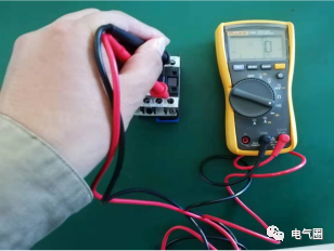

(2)主触点的检测
将万用表调到蜂鸣挡,用万用表的两支表笔分别接到交流接触器的一对主触点的两端,没有蜂鸣声;将动铁心按下后,有蜂鸣声则说明交流接触器的主触点可以正常工作,否则就是有损坏。
