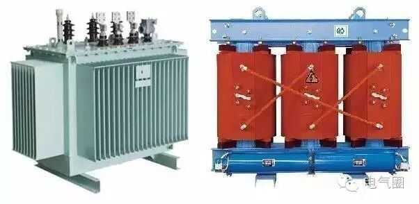

1、 关于干式变压器
干式变压器是指铁芯和绕组不浸渍在绝缘油中的变压器。干式变压器冷却方式有自然空气冷却(AN)与强迫空气冷却(PF)两种。干式变压器结构类型有固定绝缘包封(SCB型)和不包封绕组结构两种。从高低压绕组的相对位置看有同心与交迭式两种。同心式结构简单,制造方便,大部分干式变压器釆用这种结构。交迭式主要用于特种变压器制造。

5、 干式与油浸式变压器各自优缺点
在造价上干式变压器比油浸式变压器贵。容量上油浸式变压器的容量比干式变压器做得更大。在地下层、楼层中及人员密集场所需使用干式变压器。油浸式变压器在独立变电所使用。箱式变电站一般用干式变压器。场所空间较大时,使用油浸式变压器,空间较为拥挤时,使用于式变压器。区域气候条件较潮湿时,使用油浸式变压器。需要“防火防爆”的场所使用干式变压器。干式变压器承受负荷的能力要比油浸式变压器差。干式变压器应在额定容量下运行。而油浸式变压器充许短时过载。
