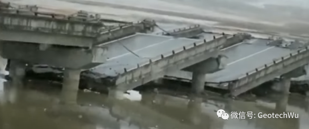

侧向扩展(Lateral spreading)是由液化引发的最常见的地面破坏类型, 它主要是指由于下层的液化而造成的大块完整的表层土层发生横向位移。其他现象,如旋转运动和沉降,都发生在侧向扩展的过程中。侧向扩展一般发生在平缓的斜坡上(3度),并向自由面移动,如切开的河道。永久性位移的范围从几厘米到超过10米。在美国、日本和其他国家已经观察到,对堤坝、埋设的管道、道路、桥梁、建筑物的基础和运河造成损害(国家研究委员会NRC,1985年;Youd and Perkins,1987年)。在1964年的阿拉斯加地震中,266座桥梁因平原沉积物向河道蔓延而发生移位和损坏。所有这些桥都是用桩支撑的,几乎所有的桥顶发生了横向位移。青海玛多地震的桥梁也显现出同样的破坏形式
