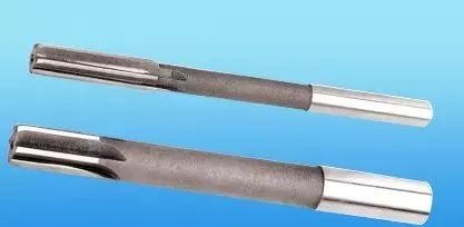

73. 修孔用的工具有:铰刀。

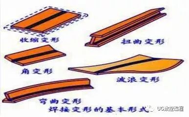

77. 局部变形指构件的某一部分发生的变形,包括角变形、波浪变形、局部凸凹不平。

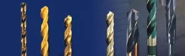

90. 锥柄钻头中的扁尾有何作用?
答:用来增加传递的扭矩,避免钻头在主轴孔或钻套中打出。
91. 钻头中的导向部分起何作用?
答:它在切削过程中能保持钻头正直的钻削方向。同时具有修光孔壁的作用并且还是切削部分的后备部分。
92. 在孔即将钻穿时会出现哪些不良现象?
答:当钻头刚钻穿工件时轴向阻力突然减小,由于钻床进给机械的间隙和弹性变形的突然恢复,将使钻头以很大进给量自动切入,以致造成钻头折断或钻孔质量降低。
93. 钻孔时切削液有何作用?
答:减少摩擦、降低钻头阻力和切削温度,提高钻头的切削能力和孔壁的表面质量。

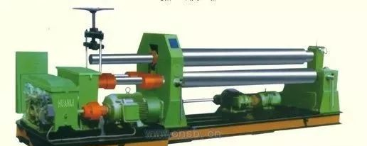

104. 卷板机按轴辊数目及布置形式可分为:对称式三辊、不对称式三辊、四辊三种。

245. 焊接变形的基本形式有:纵向和横向的收缩变形,弯曲变形,扭曲变形,角变形。

254:通过旋转轴使坯料弯曲或成形的方法称为滚弯。
255:滚弯成形的优点是通性强,板料滚弯时,一般需要在滚圆机上增加其它工艺装置。
256:为了取出滚弯后的圆筒工件,则上轴滚的支承部分两端都是活动的,可以取出工件,对吗?
答:不对。
257:在滚弯过程中,应该常用样板检查,曲率最好不要滚压过小,对吗?
答:不对。
258:弯曲成形有:压弯,拉弯,折弯和手工弯曲等。
259:在弯曲过程中,依靠调整上下轴滚的什么,可以将坯料弯曲成小于上滚曲率的任意曲率。
答:依靠调整上下滚轴的相对位置,就行。
260:滚圆机分:立式和卧式两大类。
261:卧式滚圆机有三轴和四轴之分,三轴又分哪两种?
答:分对称式和不对称式两种。
262:对称式三轴滚圆机,其三个滚轴的辊芯成什么形?
答:成等腰三角形。
263:材料在滚圆筒时,调整轴辊的距离一定要保持辊轴的中心互相怎样?
答:一定要保持辊轴的中心相互平行,否则使工件产生锥度。

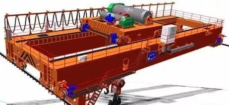

274:桥式起重机的栏杆为桁架结构,其上拱度与主梁相同。
275:箱形梁,桥,架同样要有一定的上拱度,其中部的上拱度应大于梁的允许挠度,对吗?
答:不对。
276:由于桥架的自重及焊接变形的影响,箱形梁腹板的预制上拱度应大于主梁的上拱度。
277:钢板较薄,焊缝处于钢板中部的位置时,则焊后常发生:波浪变形。
278:当焊件本身不能克服焊缝的收缩作用时,便造成焊体的变形。
279:防止和减少焊接变形的方法有:反变形法,正确选定焊接顺序,刚性固定法,锤击焊缝法。

307:纵向收缩:焊缝和焊缝附近金属收缩的一种形式,沿焊缝长度方向的收缩,称为纵向收缩。
308:横向收缩:焊缝和焊缝附近金属收缩的一种形式,指垂直于焊缝长度方向的收缩,称横向收缩。

327:简述滚圆机滚弯坯料过程?
答:在滚弯时,坯料置于滚圆机上,下辊轴之间,由于辊轴的转动,并通过上,下辊与坯料之间的摩擦力作用,使坯料移动,从而不断地形成弯曲。
328:四轴滚圆机的优点是:可使板料的两端都能被滚压着,从而消除两端直头,比三轴滚圆机简化了工艺过程,减少了工作量,提高了生产效率。
329:滚圆锥的方法有:分区卷制法,矩形送料法,旋转送料法,小口减速法等。

336:焊件材料的线膨胀系数越大,焊后的焊缝收缩量也越大
337:碳钢的焊后收缩量比不绣钢和铝的大,对吗?
答:不对。
338:用锤击焊缝法防止多层焊接变形时,应在第一层与最后一层施加锤击,对吗?
答:不对。
339:采用刚性固定法会使焊缝区域造成极大的内应力,因此这种方法适用于中碳钢和合金钢,对吗?
答:不对。
340:常采用什么装配圆筒的纵缝以提高装配效率?

350:桥式起重机的主梁上拱度一般为:千分之一。
468个机械师必须知道的机械常识,必须搬个马扎坐下慢慢看!的图8
351:桥式起重机由(桥架,运转机构,载重小车)组成。
352:箱行结构的主梁由:上盖板,下盖板,腹板,长短筋板等组成。

361:反变形法:分析焊件焊后可能产生变形的方向和大小,在焊接前应使被焊件做大小相同,方向相反的变形,以抵消或补偿焊后发生的变形,使之达到防止焊后变形的目地,这种方法称为反变形法。
362:刚性固定法:利用装配夹具或临时性支撑,将焊接件的相互位置固定,用以防止焊后变形的方法,叫刚性固定法。

416.  防止焊接变形有:反变形法,刚性固定法,合理的焊接顺序。
