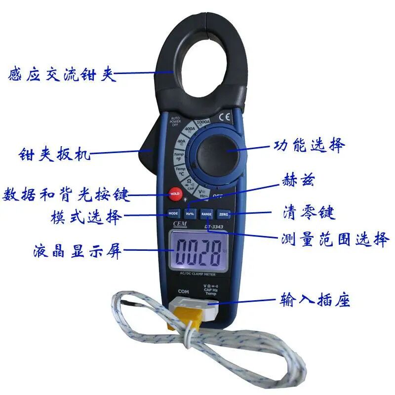

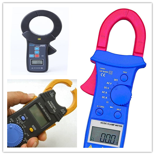

常见的钳型电流表多为交流钳型电流表,即只能测量交流电流。但也有交直流两用的,直流电流的测量是利用霍尔元件实现的,具体情况需要看表盘上的量程,标有DC-A档位的表示可以测量直流电流。
钳形电流表能测直流吗?详解工作原理与使用方法!的图1
钳形电流表

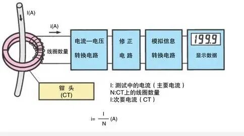

钳形电流表的功能和工作原理
钳形电流表是由电流互感器和电流表组合而成。电流互感器的铁心在捏紧扳手时可以张开;被测电流所通过的导线可以穿过铁心的被测电路导线就成为电流互感器的一次线圈,其中通过电流便在二次线圈中感应出电流。
通常用普通电流表测量电流时,需要将电路切断停机后才能将电流表接入进行测量,这是很麻烦的,有时正常运行的电动机不允许这样做。此时,使用钳形电流表就显得方便多了。

钳形电流表功能
