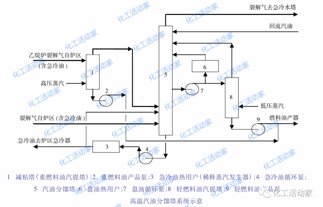

对于液体原料裂解的乙烯装置,宜采用高温汽油分馏塔流程。
干货分享│乙烯装置急冷区典型流程以及工艺操作要点的图3
高温裂解气经直接喷入急冷油冷却到200~215℃后进汽油分馏塔底部,在塔中分别由循环急冷油和回流汽油冷却和精馏,塔顶裂解气进到急冷水塔系统。塔釜急冷油送去发生稀释蒸汽回收热量后,一部分注入裂解气中,另一部分则循环回汽油分馏塔中部。重裂解燃料油从汽油分馏塔底部采出,经重裂解燃料油汽提塔汽提控制闪点后,经冷却送出界区。轻裂解燃料油从汽油分馏塔中部采出,经轻裂解燃料油汽提塔汽提后与重裂解燃料油混合冷却送出界区。

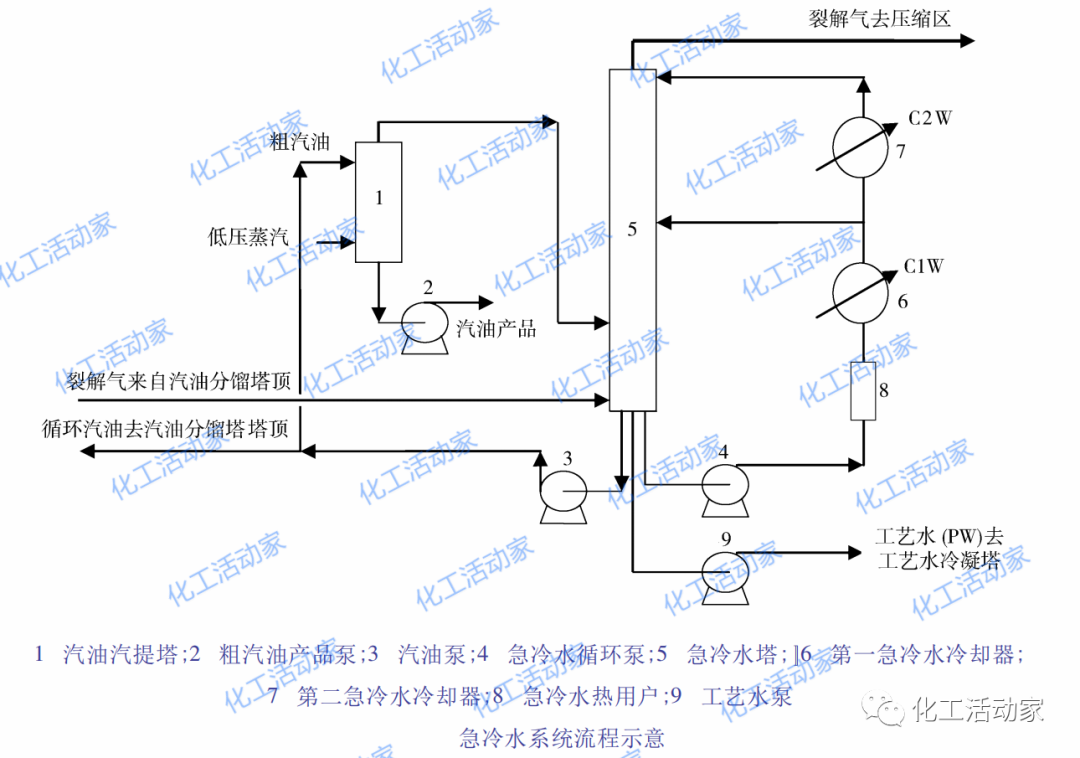

来自汽油分馏塔塔顶的裂解气进入急冷水塔底部,在塔中分别由循环急冷水冷却,顶温到40℃左右后,裂解气进到裂解气压缩机系统。急冷水从急冷水塔底部采出,经工艺用户回收热量并由循环水冷却到55℃后分成两股:一股直接循环返回急冷水塔中部另一股再经循环水冷却后返回急冷水塔上部
在急冷水塔中冷凝下来的裂解汽油在塔釜进行油、水分离分离出来的部分汽油直接返回汽油分馏塔用作回流汽油另一部分经汽油汽提塔由塔顶分离出C4及更轻组分塔釜的裂解汽油作为产品送出界区。急冷水塔塔釜分离出来85左右的急冷水用作多个换热器的加热介质回收热量。例如裂解原料加热器、丙烯精馏塔再沸器等并经调温冷却后返回急冷水塔。分离出的工艺水经过脱油和汽提后送入稀释蒸汽发生塔。

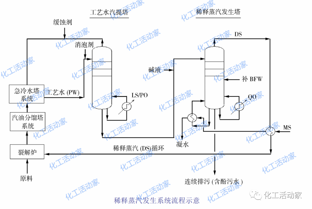

来自急冷水塔塔底的工艺水进入工艺水汽提塔顶部,在塔釜由再沸器加热或直接加入蒸汽加热,塔顶气相返回急冷水塔,塔釜工艺水送至稀释蒸汽发生塔。稀释蒸汽发生塔底部用急冷油发生稀释蒸汽,不足部分由中压蒸汽补充,底部连续排污,以控制水质。稀释蒸汽在进炉区前需要用中压蒸汽过热。
