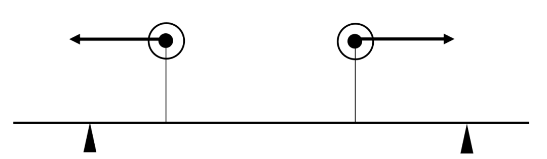

以上的观察实际上对后续判断十分重要。我们可以大致画一下这根轴的受力简图:
齿轮箱轴承内圈脱开案例分析(二)的图1
图中仅仅画出了两个齿轮啮合的受力。假设照片中的齿轮轴是被动齿轮,自左向右看是顺时针旋转,则齿轮啮合受力大致如上图所示。(事实上齿轮轴可能是主动齿轮,可能是相反方向旋转,这些情况受力的对称性不变,读者可以自行分析)。
从图中可以看到两个齿轮受力点处承受一个从纸面向外的齿轮啮合周向负荷。同时齿轮承受一个向外的轴向负荷的。
齿轮啮合处的周向负荷自上而下看,就是轴系统的一个径向负荷。
因此这个轴系统承受两个齿轮啮合带来的轴向力和径向力。径向力暂且搁置。我们看轴向力。
从图中不难察觉两个齿轮齿数和节径相仿。由此可以得知,两个齿轮的啮合力相差不大。换言之,这个轴系统中两个齿轮啮合带来的轴向力应该有很大一部分相互抵消,而不传导到轴承上。
通过上面分析我们知道这个轴承系统中,两个轴承应该承受一个较大的径向负荷,同时有一个不大的轴向负荷施加在两个轴承构成的轴系统中。
