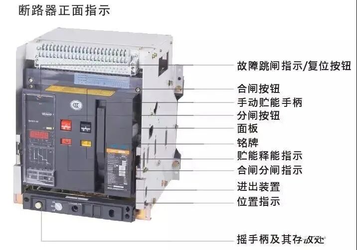

(1)框架式断路器(ACB)
 框架断路器也称为万能式断路器,其所有零件都装在一个绝缘的金属框架内,常为开启式,可装设多种附件,更换触头和部件较为方便,多用在电源端总开关。过电流脱扣器有电磁式,电子式和智能式脱扣器等几种。断路器具有长延时、短延时、瞬时及接地故障四段保护,每种保护整定值均根据其壳架等级在一定范围内调整。

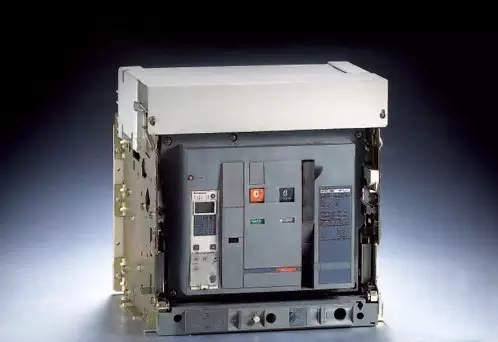

断路器的整定什么意思?断路器应该如何选择和整定呢?图文讲解!的图2
框架断路器适用交流50Hz,额定电压380V、660V,额定电流为200A-6300A的配电网络中,主要用来分配电能和保护线路及电源设备免受过载、欠电压、短路,单相接地等故障的危害,该断路器具有多种智能保护功能,可做到选择性保护。在正常的条件下,可作为线路的不频繁转换之用。1250A以下的断路器在交流50Hz电压380V的网络中可用作保护电动机的过载和短路。
框架式断路器还经常应用于变压器400V侧出线总开关、母线联络开关、大容量馈线开关和大型电动机控制开关。
