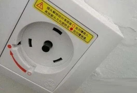

单相插座,三相空调插座,按规定带多大功率
1、一般电工选择插座计算功率方法
功率P=电压uX电流I:如插座标注:220V10A:那就是功率=220×10=2200w,
空调插座:220V16A
功率计算:220×16=3520千瓦
2、不同意见?
有的网友说这样计算不对,应该用下边公式计算插座感性负载,阻性负载,功率因数,网友建议这样算对吗?:即使不考虑功率因数,也是P=√3 x U x I ,反正就知道3相电肯定不是P=U*I,这网友计算单相插座功率公式对吗?错在那里?

3、电气设计师给出答案是
电气设计标准是:
民建普通插座2200V电流10A,最大可带功率为2200瓦,空调插座不得超过16A那公式还是P=U|,留冗余的0.8/0.9就是说插座要留百分=十冗余量才能安全使用。

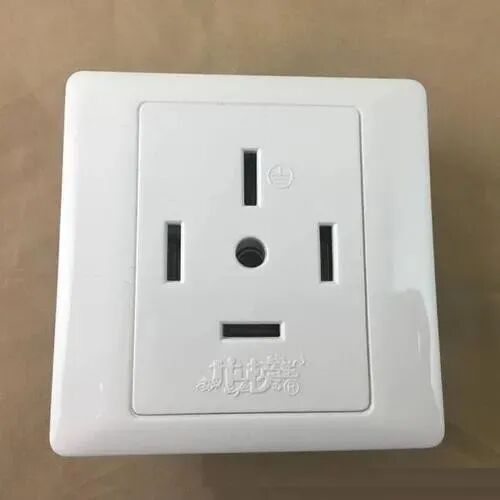

4、空调插座功率计算方法!
单相插座,三相空调插座,按规定带多大功率的图2
同理按规定空调插座也是220v最大16A,公式:P=uI,220X16=3520千瓦,留冗余0.9:
那380V大功率空调插座规定最大不能超过25A
P=UI:380×25=9500瓦,这个大功率插座
