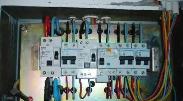

空开盒内零线排被烧怎么回事?空开的零线火线线径相等,空开不跳,但是零线排烧了?
家里装修的时候,大部分都是会对家里的配电箱内的开关进行配置。目前阶段最常见的就是一种带零排地排的配电箱,还有一种是不带零排的配电箱。这二者的接线方法是不相同的。现在有朋友问这样一个问题:配电箱内的零排接线总是被烧,到底是怎么回事呢?而且配电箱内的零线和火线选择的电线线径也是一样的。

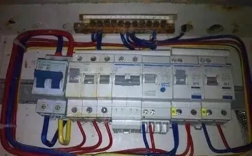

什么是零线
  • 我们家庭供电的的方式基本上都是TN-S系统。在TN-S这个系统中,从变压器的中性点以后就把PEN线分开了,分开后分成了两根线:一根线是工作零线,也就是我们常说的零线,用字母N来进行表示;另一根线就是专用的保护线,也就是俗称的地线,一般都是用字母PE来进行表示。
  • 在整个工作电路中,零线N和火线,也就是相线L构成了一个回路。然后就可以对我们家里的一些家用电器进行供电,来保证这些电器的正常工作。

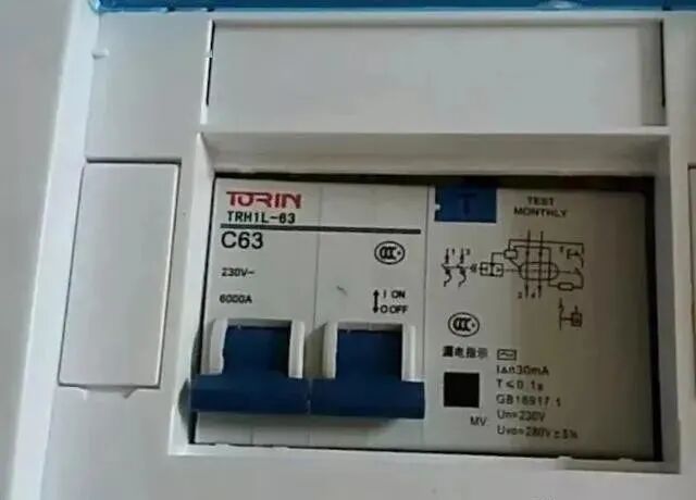

带零排的配电箱的基本构造
  • 一个完整的家庭配电箱,它是由箱体以及内部的一些配件组成的。安装附件主要有:在箱体的内部安装有一个滑轨,滑轨的上面是用来安装开关的包括空气开关以及漏电保护开关。
  • 在箱体内部还有另外两个很重要的附件。第一个就是地排,第二个就是零排。所谓的地排就是指的接地端子排,地排它是可以直接与箱体进行接触的,也就是地牌的接线端子直接与箱体接触,但是也可以不接触。零排的接线端子,必须采用绝缘体与箱体进行分隔开,不允许零排直接于箱体的金属体进行接触。

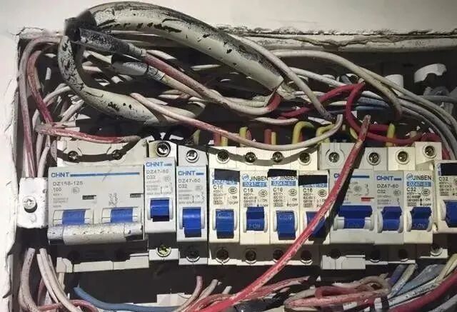

为什么零排容易烧坏
  • 第一个原因其实非常简单,就是零线与零排上的接线端子的接触不良。我们大家都知道,零线在零排上进行连接的时候是通过螺丝进行紧压连接的。而很多的时候只是把电线插进去,并没有做好紧固。这样就会导致电线的虚接而出现发热打火,最后就是我们所看到的零线端子排被烧坏。
  • 第二个原因就是零排与总开关连接的电线的线径不一致。从总闸分接出去的火线的线径比出线零线的线径不一致,也就是说总零线的截面积小于总火线的截面积。这样也会导致零线的线径过小,与家庭用电的功率是不匹配的,这样就会出现的结果就是零线出现了过载,之后也是可能会把接线端子排烧坏了。

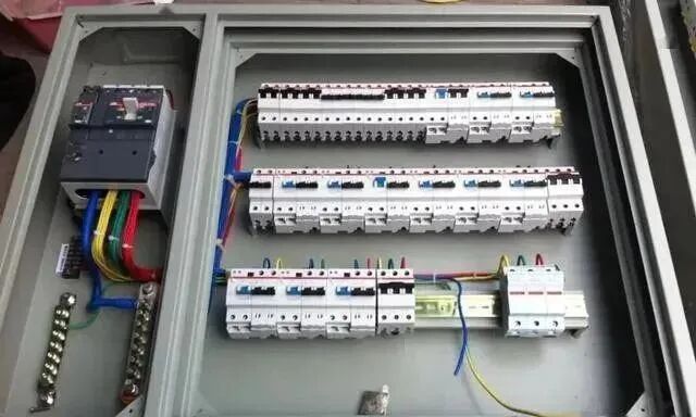

零排烧坏了,为什么不跳闸
  • 第一个原因就是没有漏电产生。现在的零排都是与箱体之间绝缘的。在零排烧坏以后,电流并不会通过箱体而导入大地,也就是说此时并没有漏电电流的产生。那么我们上口所安装的漏电保护开关肯定也是不会跳闸的。因为漏电保护开关跳闸的前提就是要检测到有漏电电流的产生,而此时并没有漏电电流的产生。
  • 第二个原因就是没有短路发生。因为压零线端子排上所有的零线,可以说都是连通的,而如果出现零线与零线端子排之间烧坏或者是零线端子排直接烧坏,并不会出现影响电源火线的因素。说白了也就是并没有短路的发生。所以如果上口安装的是空气开关,因为空气开关只是针对短路和过载才会起到保护,所以此时空气开关同样失去了保护的作用,也不会跳闸。
  • 第三种情况不是常规过载发生。由于过载而导致了零线端子排或者是零线接触的部位被烧坏以后,如果是我们安装的是与导线匹配的空气开关,例如2.5平方导线安装的是16A的空气开关,这时应该是会跳闸的。但是如果上口的空开过大,已经完全超过了导线的安全载流量,此时即使出现过载开关也是起不到保护作用,此时的漏保和空开都是不会跳闸的。
