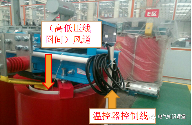

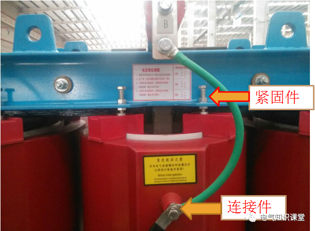

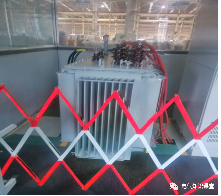

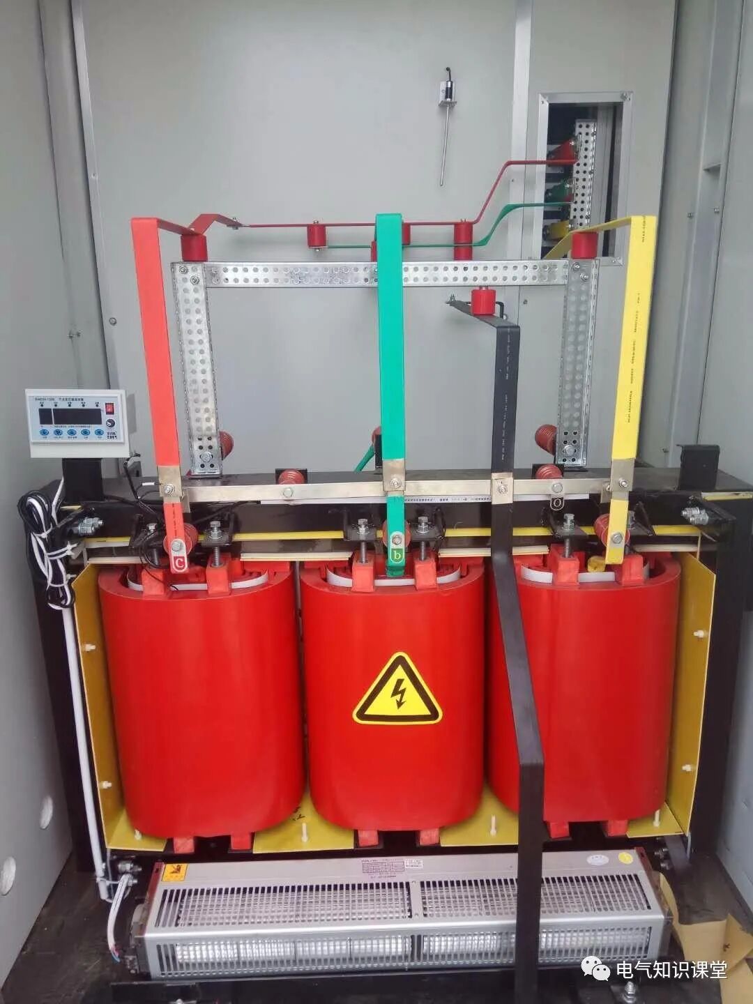

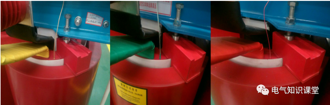

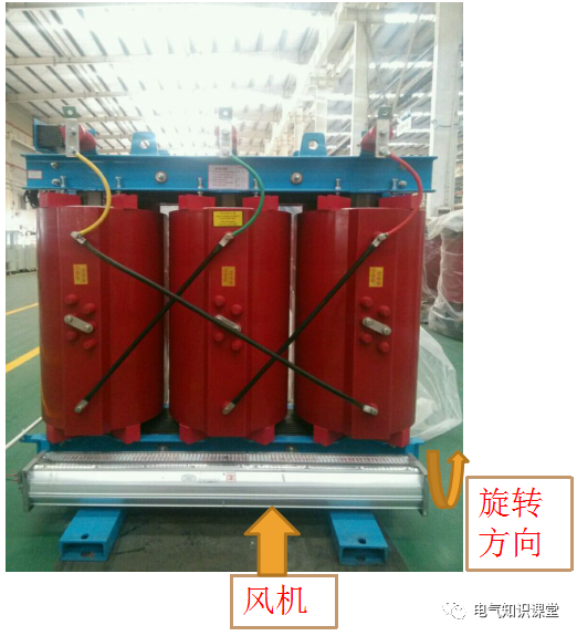

收藏!变压器的运维及常见故障处理方法 电力变压器视界 2021年6月3日 浏览:1670 技术邻 > 电气工程 > 高电压 ,变压器 变压器是根据电磁感应原理制成的一种静止的电气设备,是将某一种电压、电流、相数的交流电能转变成同频率的另一种电压、电流、相数的交流电能。它具有电压变换、电流变换、阻抗变换和电气隔离的功能,在工程的各个领域获得广泛的应用。那么变压器的运维以及常见故障有哪些?又有什么故障处理方法呢?下面跟小编一起来看看吧。 (1)变压器运行 1)变压器运行前的检查 1. 检查所有紧固件、连接件是否松动,并重新紧固一次,尤其是对连接线、连接杆以及铜排的连接紧固。但对铜螺母紧固扭矩不能过大,以免造成滑丝。不锈钢螺栓组的螺母与螺栓的材质应不同,以防咬死难以拆卸。 2. 检查运输时拆下的零部件是否重新安装妥当,并检查变压器内外(特别是风道内)是否有异物存在,如有过多的灰尘,必须进行清理。同时应检查安装过程中使用过的辅助物件是否彻底清除。 3. 检查温控器控制线是否靠在线圈表面以及带电件上,如靠上,需将控制线绑扎固定在外壳上,远离线圈及带电件。 4. 检查风机、温控设备以及其它辅助器件能否正常运行,对三相电源风机,应注意其转向,风机正常转向时风从线圈底部向上吹入线圈,否则就为反转,参照其说明书及时变更电源的相序。对温控(温显)等其它辅助设备,参照其说明书正确可靠的接线。 2)变压器运行前的试验 变压器运行前应做如下试验:(由于现场环境的限制一般进行下面5项试验) 1. 直流电阻测量,所有分接位置; 2. 电压比测量和联结组标号的判定; 3. 铁心对夹件绝缘测试; 4. 线圈绝缘电阻的测试; 5. 外施工频耐压试验。 已运行过的变压器,外施工频耐压试验时,试验电压为出厂试验电压的80%。 3)安全注意事项 1. 变压器安装完毕后,应对其接地系统的可靠性进行严格的检查。其接地部分应绝对安全可靠。 2. 变压器安装投入运行前,对于无外壳的变压器,应在变压器的周围安装隔离栏栅,以避免意外事故发生;投入运行以后,禁止触摸变压器主体,以防事故发生。 3. 变压器的试验、安装、维护必须由有资格的专业人员承担。 (4)变压器投入运行 1. 变压器配有温度控制器或温度显示仪时,参照温控器或温显仪使用说明书,在温控器或温显仪调试正常后,先将变压器投入运行,后投入温控器或温显仪。 2. 变压器应在空载时合闸投运,合闸涌流峰值最高可达10~15倍额定电流,对变压器的电流速动保护设定值应大于涌流峰值。 3. 变压器投入运行后,所带负荷应由轻到重,且检查产品有无异常声音,切忌盲目一次大负载投入。 4. 变压器退出运行后,一般不需要采取其它措施即可重新投入运行。但是,如果是在高湿度下,且变压器已发生凝露现象,那么必须经干燥处理后,变压器才能重新投入运行。 (2)变压器常见故障及处理 变压器在安装和运行时,因受各种因素的影响,变压器的主体或部件会产生故障,这些故障会直接影响变压器的正常安全运行,准确判定和诊断变压器故障发生部位及性质,分析故障产生的原因并及时处理,才能确保变压器的安全运行。 1. 变压器故障类型(按表现特性) A、热故障 局部过热故障和整体温升过高 B、电故障 局部放电、电弧放电和火花放电故障 C、绝缘性能故障 绝缘击穿和绝缘性能下降 D、其它性质故障 噪声异常、保护误动和渗漏油等 2. 检查和检测变压器异常的一般方法 A、“看”变压器负荷电流的大小及摆动幅度,三相电流是否均匀;油色的变化;外表有无异常情况。 B、“听”变压器声响有无增长、有无异音和杂音 C、“测”测量三相直流电阻值;测试绝缘电阻值。 1)绝缘性能下降问题 一般情况下,在进行绝缘电阻测量时应在(温度:10~40℃,湿度≤85%)下进行:仪表:2500V兆欧表 高压-低压及地≥300MΩ(10kV时) 高压-低压及地≥1000MΩ(35kV时) 低压-地≥100MΩ 铁心-夹件及地≥2MΩ 穿心螺杆-铁心及地≥2MΩ 在比较潮湿的环境条件下,变压器的绝缘电阻值会有所下降,一般地,若每1000V额定电压,其绝缘电阻值不小于2 MΩ(一分钟25℃时的读数),就能满足运行要求。但是,如果变压器遭受异常潮湿发生凝露现象,则不论其绝缘电阻如何,在其进行耐压试验或投入运行前,必须时进行干燥处理。 对于铁心而言,只要其阻值≥0.1 MΩ即可运行。一般可通过干燥处理,使其达到要求。 2)电压过高或过低问题处理 变压器投入运行后,我们会经常遇到低压侧电压过高或过低问题,如何进行调节, 例如:对电压为10000±2×2.5%V的变压器,其铭牌电压如下: 1.10500V、2. 10250V、3. 10000V、4. 9750V、5. 9500V 若当地电网实际电压为10kV,则连接片应接第3档,见下图。 当输出电压偏高时,在确保高压断电情况下,将分接头的连接片往上接。 当输出电压偏低时,在确保高压断电情况下,将分接头的连接片往下接。 电压过高和偏低,我们知道可以通过档位进行调节,而且也知道电压过高是往上调节档位,电压偏低是往下调节档位。但是,调几个档位才能使输出的电压刚好符合我们的要求?调完后,如何保证档位调节是否到位? 1. 调节档位前(未断电时)查看或测量二次侧的输出电压 2. 查看变压器调压范围 3. 查看变压器目前的分接位置 4. 利用电压比对高压侧电压进行倒推 如:目前三相输出电压是420V,变压器有5个分接,目前档位是3 可知目前的网上电压是 420×(10000/400)=10500V,知道变压器的分接档位需调至一档才能满足。 5. 将档位放置在相应的分接位置,对于油变,在调节档位前将分接开关来回转动3至5个来回后,再置于相应的分接位置。 6. 利用电阻测试仪对调节后的三相电阻值进行测量,要求三相电阻不平衡率在允许范围内。目的是检查分接开关接触情况。 3)变压器温度异常升高 干式变压器的不正常运行主要表现在温度和噪声上。如果温度异常过高,具体处理措施和步骤如下: 1. 检查温控器、温度计是否失灵; 2. 检查吹风装置和室内通风情况是否正常; 3. 检查变压器的负载情况和温控器探头插入情况 排除温控器、吹风装置故障,在正常负载条件下,温度不断上升,应确认是变压器内部发生故障,应停止运行,进行检修。引起温度异常升高的原因有: 1. 变压器绕组局部层间或匝间的短路,内部接点有松动,接触电阻加大,二次线路上有短路情况等等; 2. 变压器铁芯局部短路、夹紧铁芯用的穿芯螺丝绝缘损坏; 3. 因漏磁或涡流引起油箱、箱盖等发热; 4. 长期过负荷运行或事故过负荷; 5. 散热条件恶化等。 4)变压器声音异常的处理 变压器声音分正常声音和非正常声音。正常声音是由变压器励磁发出的“嗡嗡”声,它是随负载的大小有强弱变化;当变压器出现非正常声,首先分析判断声音是在变压器内部的还是外部。 如果是内部,可能产生的部位有: 1. 铁心夹持不紧发生松动,将会发出“叮当”和“呼呼”声; 2. 铁心不接地,将会发出“哗剥” “哗剥”的轻微放电声; 3. 开关接触不良将发生“吱吱”“噼啪”声,而且是随负载增加而变大; 4. 引线或绕组对油箱放电会发出“啪啪”声; 5. 套管表面油污严重时会发出“嘶嘶”声。 如果是外部,可能产生的部位有: 1. 超载运行会发出沉重的“嗡嗡”; 2. 电压过高,变压器声音大而且较尖锐; 3. 缺相运行时,变压器声音较平常尖锐; 4. 电网系统发生磁谐振时,变压器会发出粗细不匀的噪声; 5. 低压侧有短路或接地时,变压器会发巨大的“轰轰”声; 6. 外部连接有松动时,有弧光或火花。 5)温控故障简单处理 1. 温控上电不亮:检查温控供电电源、保险管、端子是否插好及开关是否送上。 2. 温控三相或某相不显示温度,而显示OP:Pt100传感器是否有插或没插好、用 万用表检测Pt100传感器的阻值是否正常。 3. 温控某温度偏差较大:检查用户是否将Pt100预埋到位、测量Pt100电阻值是否正确、现场是否有空间干扰、工频干扰或其它强电设备干扰、用户使用调零功能造成误差。 4. 通讯不正确:检查线路,如有可能的话可以用笔记本与温控通讯,否则当场打电话给供应商的技术部。 6)三相电压不平衡 接地故障:当线路一相断线并单相接地时,虽引起三相电压不平衡,但接地后电压值不改变。单相接地分为金属性接地和非金属性接地两种。金属性接地,故障相电压为零或接近零,非故障相电压升高1.732倍,且持久不变;非金属性接地,接地相电压不为零而是降低为某一数值,其他两相升高不到1.732倍。 用户三相负荷不平衡:用户三相负荷不平衡一般不会导致三相电压不平衡,但在如下情况下可能。 1. 低压电网中中性线断线,断点之后负荷不平衡时,三相电压偏移。 2. 低压电网中,如三相负荷不平衡严重,则负荷重的相电压偏低,其他相较正常电压略有升高。 解决三相负荷不平衡的几点措施: 1. 在低压配电网公用主零线采用多点接地,降低零线电能损耗,避免因为负荷不平衡出现的零线电流产生的电压严重危及人身安全。 2. 对单相负荷占较大比重的供电地区采取单相变供电。 3. 开展变压器负荷实际测量和调整工作。 7)油色显著变化和严重漏油 1. 绝缘油在运行时可能与空气接触,并逐渐吸收空气中的水份,从而降低绝缘性能。发现油内含有碳粒和水分,油色变暗,绝缘强度降低,易引起绕组与外壳击穿,应及时更换变压器油。 2. 变压器焊缝开裂或密封件失效;运行中受到振动;外力冲撞;油箱锈蚀严重而破损等都会漏油。 变压器在运行中渗漏油不严重,油位在规定的范围内,仍可继续运行或安排计划检修。变压器油渗漏严重,或连续从破损处不断外溢,以致于油位计已见不到油位,应立即停止运行,补漏和加油。 来源:电气知识课堂 Ξ 视频号Vol.90 变电站是如何运作的? Ξ DWG图纸合集领取 Ξ 合集资料领取 Ξ 扫码关注 Ξ 线上广告入驻 【免责声明】文章为作者独立观点,不代表电力变压器视界立场。如因作品内容、版权等存在问题,请于本文刊发30日内联系电力变压器视界进行删除或洽谈版权使用事宜。 ⇩⇩⇩点击“原文链接”领取“2.57G变压器&成套设备资料包”
