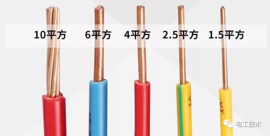

家庭电路常用的电线规格有:1,1.5,2.5,4,6,10,16平方的电线。
1平方的铜芯线,安全载流量范围为(6-8)A,所能带动的功率范围为(1.3-1.7)KW。
1.5平方的铜芯线,安全载流量范围为(8-15)A,所能带动的功率范围为(1.7-3.3)KW。
2.5平方的铜芯线,安全载流量范围为(16-25)A,所能带动的功率为(3.5-5.5)KW。
4平方的铜芯线,安全载流量范围为(25-32)A,所能带动的功率为(5.5-7)KW。
6平方的铜芯线,安全载流量范围为(32-40)A,所能带动的功率为(7-8.8)KW。
10平方的铜芯线,安全载流量范围为(40-65)A,所能带动的功率为(8.8-14.3)KW。
1,1.5,2.5,4,6平方电线的载流量是多少?老电工列个表送给你的图2
补充一点:单相电功率和电流的计算公式,我们一般都用P=UI来进行估算!
