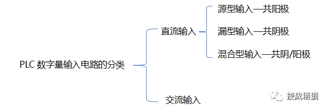

PLC的输入电路,按外接电源的类型分,可以分为直流输入电路和交流输入电路;按PLC输入模块公共端(COM端)电流的流向分可分为源输入电路和漏输入电路;按光耦发光二极管公共端的连接方式可分为共阳极和共阴极输入电路。

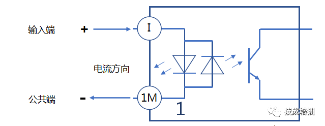

按流入公共端电流的流向分类
①、源型输入电路
DI/DO:NPN与PNP简析&输出接线的图2
源型是电流从公共端流入。设计线路时,注意源型输入是指公共端采用共正方式

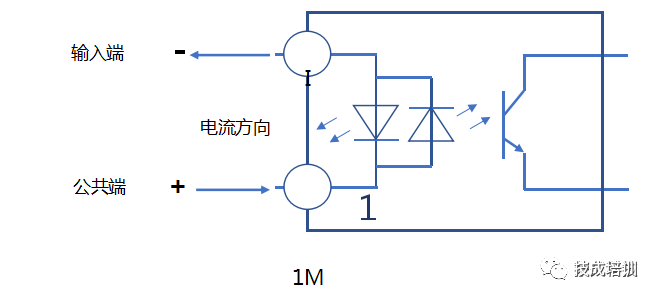

②、漏型输入电路
DI/DO:NPN与PNP简析&输出接线的图3
漏型是电流从公共端流出, 设计线路时,注意漏型输入是指公共端采用共负方式。

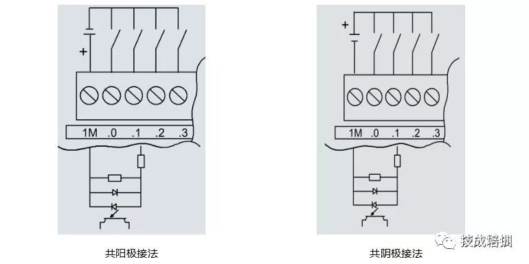

在西门子PLC的接线的过程中,若需要把信号输入端接成源型输入,则需要把公共端M接入到电压的24V端,而这种接法又可以称为共阳极接法。若需要把信号输入端接成漏型接法,则需要把公共端M接入到电压0V。这种接法有可称为共阴极接法。如下图所示

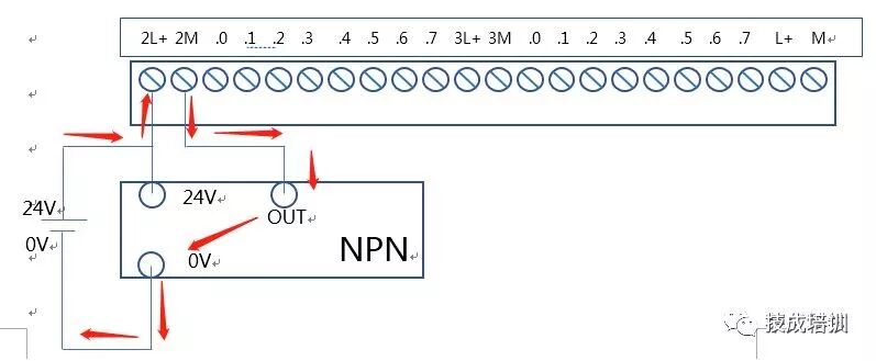

NPN传感器接入PLC(对于西门子PLC来说是源型输入接法)
电流走向:24V+----COM端----I0.0(电流从I点流出)- ---传感器out端----传感器0V端----0V。
DI/DO:NPN与PNP简析&输出接线的图5

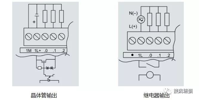

3、数字量输出接线
西门子S7-200 SMART CPU的数字量输出有两种类型:24V直流晶体管和继电器,其接线方式入下图所示。晶体管输出的CPU只支持源型输出。继电器输出可以接直流信号也可以接120/240V的交流信号。
DI/DO:NPN与PNP简析&输出接线的图7
注意:EM数字量扩展模块与CPU的DO接线方式相同(分成晶体管和继电器两种类型),而SB信号板DT04的DO是晶体管类型的,在接线时请确认DO的类型。
