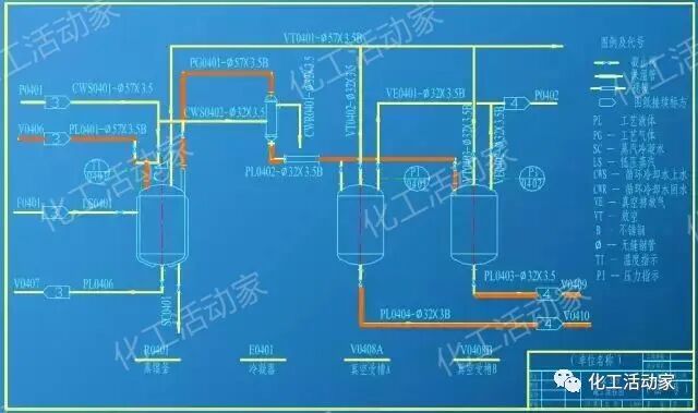

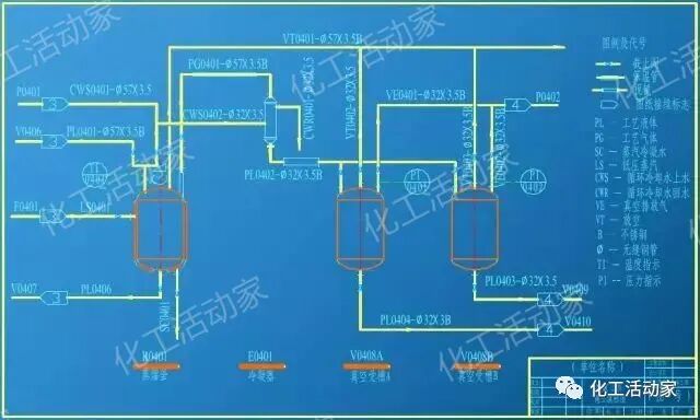

一文教你成为PID识图、制图、工艺流程图设计高手!的图2
管道流程线上应用箭头表示物料的流向。
图中的管道与其他图纸有关时,应将其端点绘制在图的左方或右方,并用空心箭头标出物料的流向(进或出),在空心箭头内注明与其相关图纸的图号或序号,在其上方注明来或去的设备位号或管道号或仪表位号。

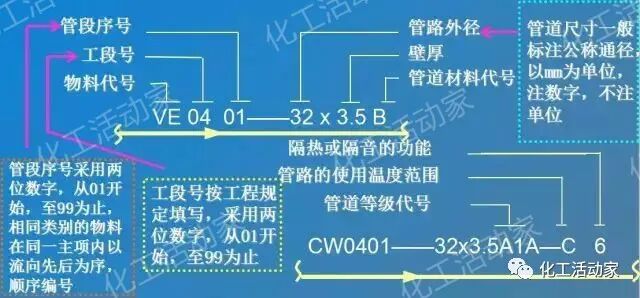

每条管道都要标注管道代号。横向管道的管道代号注写在管道线的上方;竖向管道则注写在管道线左侧,字头向左。

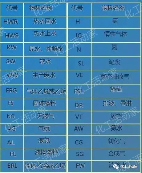

物料代号
一文教你成为PID识图、制图、工艺流程图设计高手!的图6一文教你成为PID识图、制图、工艺流程图设计高手!的图7
管道等级
一文教你成为PID识图、制图、工艺流程图设计高手!的图8
管道材质类别
一文教你成为PID识图、制图、工艺流程图设计高手!的图9
 管道公称压力等级一文教你成为PID识图、制图、工艺流程图设计高手!的图10

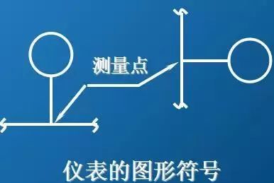

仪表控制点的画法与标注
画出所有与工艺有关的检测仪表、调节控制系统、分析取样点和取样阀(组)。
仪表控制点用符号表示,并从其安装位置引出。符号包括图形符号和字母代号,它们组合起来表达仪表功能、被测变量、测量方法。
一文教你成为PID识图、制图、工艺流程图设计高手!的图69

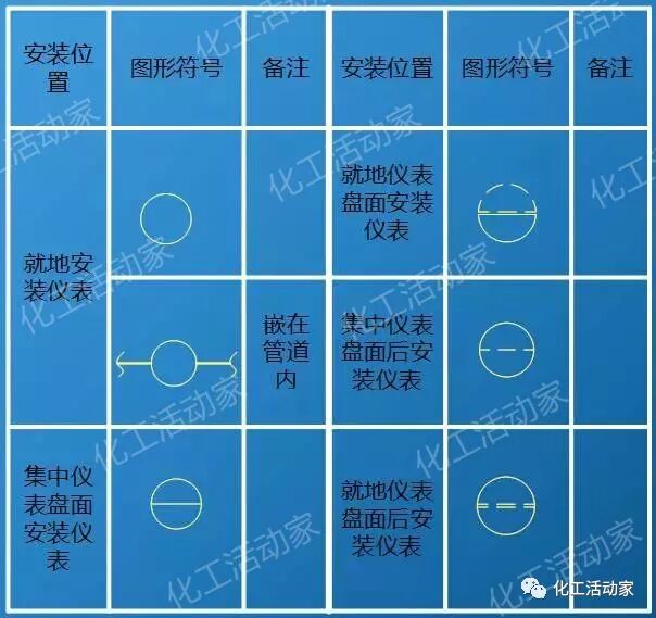

检测、显示、控制等仪表的图形符号是一个细实线圆圈,其直径约为10 mm。圈外用一条细实线指向工艺管线或设备轮廓线上的检测点。
仪表安装位置的图形符号
一文教你成为PID识图、制图、工艺流程图设计高手!的图70
