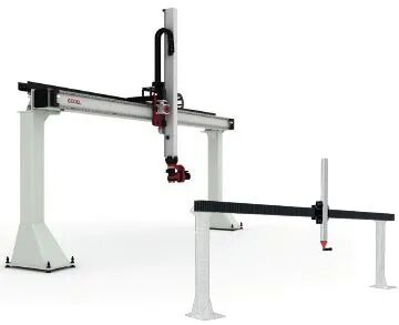

  • 研究产品龙门系统
  • 仿真目的:  构建用于线性处理轴结构振动分析的数字双模型
产品的轻量化具有节能、产品效率提高的优点。但因结构刚度、结构振动会影响位置精度。因此,为了保持产品的高精度,需要更深入地了解系统对系统的作用力和动作间的复杂关系。因此,总部位于瑞士的工业自动化机器人制造商 Güdel Güdel 决定使用柔性体多体动力学软件RecurDyn改进开发过程。
仿真过程
 为了缩短仿真时间,使用最少的参数对龙门系统进行建模
 采用基于线性模态的柔性体(模态柔体或RFlex体)将脚架和支架表示为模态振型的组合
 轴用梁结构,工具中心点用刚体建模
 使用 RecurDyn 的机床工具包与机架小齿轮相关的功率和运动可准确高效地仿真复杂结构关系
关键分析技术
  • MFBD分析技术,可考虑系统的变形,以评估系统的位置精度和振动
  • Güdel 产品不同配置的任意组合都能轻易进行建模

图1 线性处理轴的数字双模型

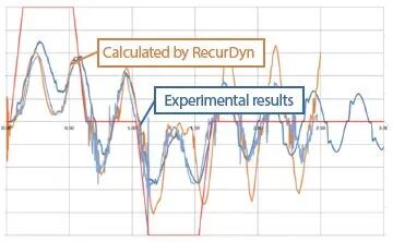

  • 利用RecurDynRflex MachineTool,简化整个系统执行过程建模和仿真,并取得与实验数据相匹配的结果
  • 可以很容易地对所有元素建模,从而预测系统的行为。
RecurDyn 成功案例:进行轴结构的线性振动分析的图3
图2 试验数据和仿真数据对比
仿真结果
  • 对以前不太了解的因素得到了充分的理解结合从中获得的信息和对龙门系统实验的结果,改进产品设计
