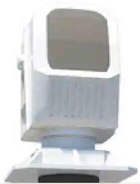

典型的雷达探测装置如图1所示。
目前,雷达探测是基于多普勒效应,根据反射回波能够对目标进行精确测距;结合雷达本身的方位、俯仰角和GPS信息,能够获取目标的三坐标值。雷达在白天或晚上均能够探测目标,不受风、云、雨、雾等恶劣天气的影响,具备全天候探测的能力。然而,雷达只会对超出速度探测阈值的移动目标做出反应,而对速度低于探测阈值的慢目标,雷达往往会做出“无视”的反应,达不到探测的目的。现代“低慢小”目标一般都是由复合材料、塑料泡沫等构成,这些材料具有透波特性,使目标具有低可探测性;而且“低慢小”目标的电机、发动机、电池、导线等金属材料体积较小,大大降低了目标自身的雷达反射截面,降低了被雷达探测的距离和发现概率,也缩短了后续处置的反应时间。此外,通常“低慢小”目标飞行高度较低,地杂波的影响也将给地面雷达的搜索探测增添了一些难度。
“低慢小”无人飞行器反制技术综述的图1
图1 典型雷达装置

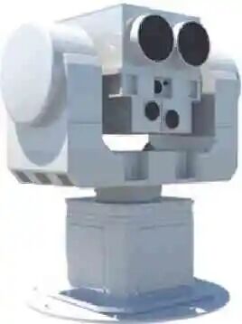

光电探测通过接受“低慢小”目标反射或辐射出的可见光和红外波,进而达到探测目标的目的,如图2所示。相比于其它探测方式,它能够直观反映目标的轮廓特征,能够辨别目标的形态和种类。然而,作为“低慢小”目标,体积小,其可见光和红外辐射特征较低,使得通过可见光、红外探测的发现距离大大缩短,同样激光雷达探测目标反射回波更弱,这些都使光电探测更加困难。此外,光电探测受天气的影响较大,其中光线、能见度、云层、雨、雾等均会影响光电探测的探测距离和对目标的探测概率。
“低慢小”无人飞行器反制技术综述的图2
图2 典型雷达装置

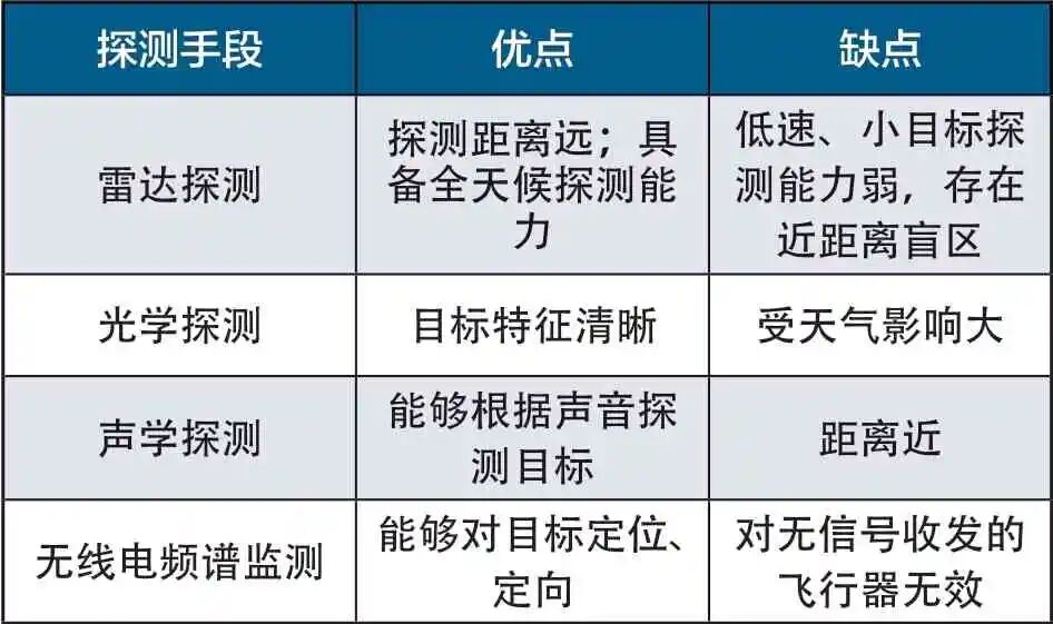

综上,几种探测手段的特点总结如表1:
表1 探测手段汇总
“低慢小”无人飞行器反制技术综述的图3
综上,任何一种针对“低慢小”目标的探测手段均具有一定的局限性,具体应用时需要根据目标地的环境条件(气候条件、地势起伏、周围建筑物等)采用合适的探测手段。通常,为达到更好的探测效果,采用两种或更多种探测手段相结合,进行优势互补。

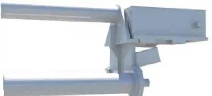

电子干扰是针对无人机导航信息或通讯链路进行扰乱、欺骗,使其不能正确定位或接收指令,从而不能完成预定的任务和使命。电子干扰可以通过大角度大面积进行实施,能够同时应对多批、多类型目标,作用距离较远。但是由于干扰属于软对抗,其干扰有效性无法直观判断,在无人机降落前需持续实施干扰,特定干扰频率范围内影响较大,对无需导航的目标作用小。图3是国内一种典型的电子干扰设备。
“低慢小”无人飞行器反制技术综述的图4
图3 电子干扰器

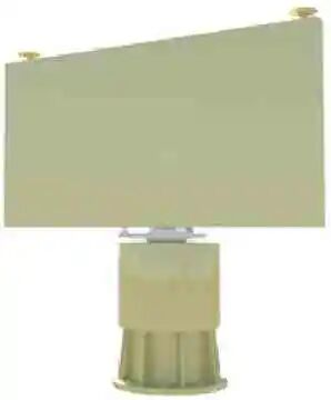

图4显示了国内一款典型的激光打击系统。
强激光毁伤技术是采用高能高定向激光束,对无人机机体或其关键部位进行毁伤,使其坠毁或丧失飞行、作战能力。强激光毁伤拦截概率及使用效费比较高,持续作战能力强,远距离可对其光电探测器进行干扰、毁伤,近距离对其实施摧毁。缺点是受大气影响较大。

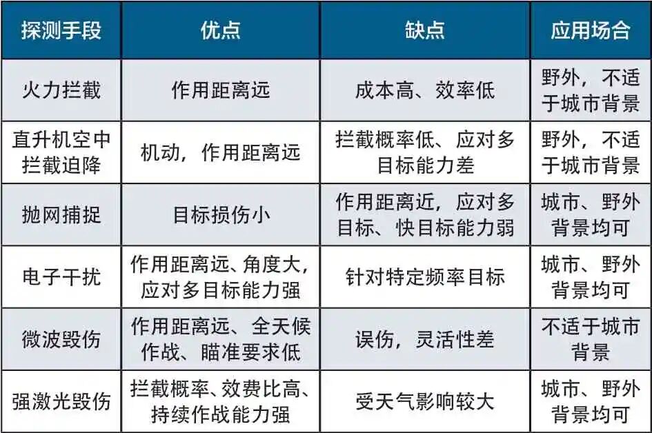

综上,对无人飞行器实施拦截打击的手段特点统计如表2。同样发现,对于“低慢小”目标的拦截打击手段各有优缺点;对于给定的防御要地,通常需要两种或多种手段结合,以获取较好的拦截打击效果。对于城市近地防御,可采取“电子干扰+强激光打击”的两种手段组合,或“电子干扰+强激光打击+抛网捕捉”三种手段组合;对于郊区或野外环境下的要地防御,需根据实际需求并结合各种拦截打击手段的特点综合考虑。

图4 激光打击系统
表2 拦截打击手段汇总
