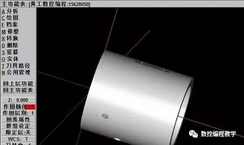

一、我们要把产品的图在软件里面绘制出来(画出需要加工的部分即可),如果已经有用其它软件画好的图,导入进mastercam软件里面即可。如图。

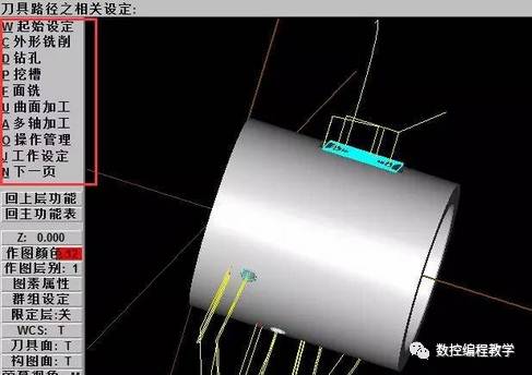

二、有了图后,把图移动到原点,如果是基于原点画的就不必要移动。做加工编程还涉及到工艺,这里我不做阐述。接下来跟据产品形状选择相关刀路。看下图。

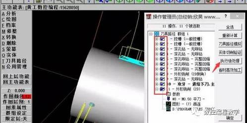

三、编制好刀路,检查无误,方可后处理 出程序来。如下图,按ALT+O或者在刀具路径里面选择操作管理调出也路管理器。勾先上需要出NC程序的刀路(如果是全部要出点全选),全部勾上;如果只出某个群组里面的刀路,点击群组则会把所选群组里面所有刀路选择上;如果要单独选择几个,按住键盘上的SHIFT键,再鼠标单击选择我们需要要的)
选择好我们要出NC程序的刀路,点击执行后处理。

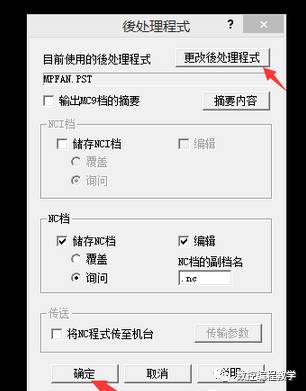

会弹出如下图界面,这里我们选择软件默认的后处理(我软件里面默认的铣后处理为MPFAN.PST文件,车床的为RPFAN.PST。注意在MASTERCAM里面PST文件为后处理文件),点确定。

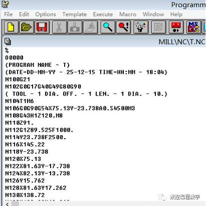

保存后会弹出NC程式文本,我们可以直接在里面进行再编辑。也可以找到文件以记事本方式打开进行再编辑。
初学者普及知识——mastercam出NC程序过程的图6
程序出来了,可以通过相关软件传送到机床进行加工。
