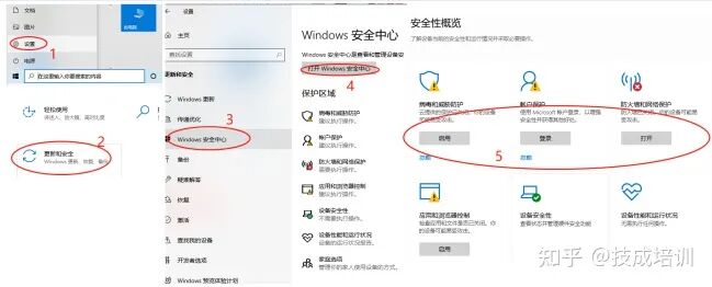

安装之前务必关闭一切杀毒软件,如:360安全卫士、腾讯管家等,以及PC端的病毒与威胁防护也要关闭 (设置-更新与安全-WINDOWS安全中心 操作如下图)
EPLAN使用时常见错误代码,附解决教程!的图7
不然可能导致软件安装失败或授权失败(因为在安装这类工程软件过程中会更改软件内部一些注册表等等的一些信息误认为是病毒,有些就会被删除,导致软件不能正常使用,同时建议关闭UAC(用户账号控制)。

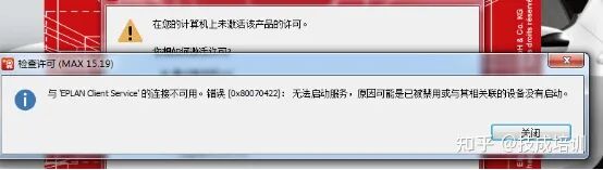

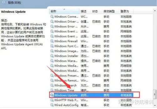

报ox80070422错误
EPLAN使用时常见错误代码,附解决教程!的图11
解决方法:

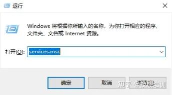

1、 按住“Win”键,打开运行窗口,输入"services.msc",再按“Enter”(回车)键或者点击“确定”
EPLAN使用时常见错误代码,附解决教程!的图12

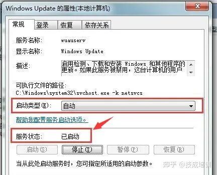

2、 打开“服务”窗口,找到“Windows Update ”服务,查看状态是否启动
EPLAN使用时常见错误代码,附解决教程!的图13
3、 若该服务未正常启动(即显示“禁用”),双击打开,将其启动类型更改为“手动”或“自动”。然后单击“启动”,保存设置,重新安装程序即可
EPLAN使用时常见错误代码,附解决教程!的图14

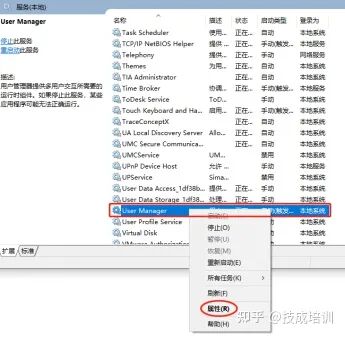

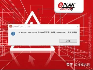

报错误 Ox80040154
EPLAN使用时常见错误代码,附解决教程!的图15
与'EPLAN Client Service'的连接不可用。错误[Ox80040154]:没有注册类

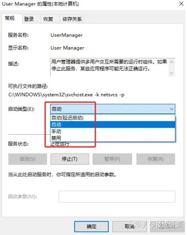

解决方法:打开电脑之后使用win+r进入系统中的运行程序
EPLAN使用时常见错误代码,附解决教程!的图16
进入运行窗口之后接着在输入框中输入命令:services.msc;输入之后按下回车键可以进入到系统的服务界面了。
EPLAN使用时常见错误代码,附解决教程!的图17
打开之后在右侧的窗口中找到一个叫做:User Manager的服务,找到之后使用鼠标右键单击它,将它启动即可
EPLAN使用时常见错误代码,附解决教程!的图18

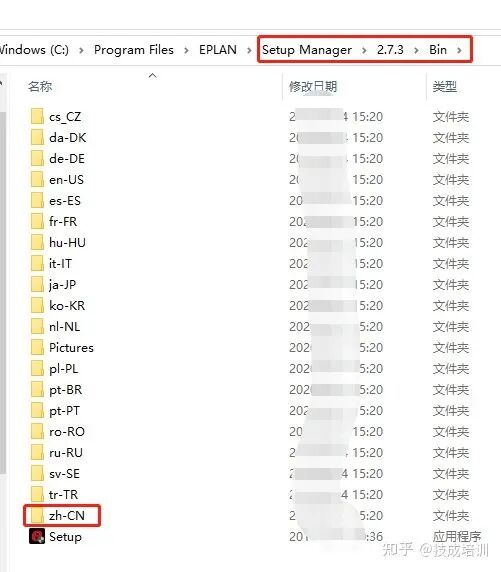

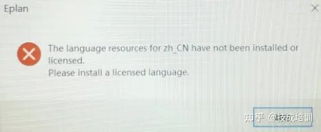

缺少语言
在打开时出现以下缺少中文语言提示框
EPLAN使用时常见错误代码,附解决教程!的图19

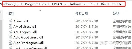

如果安装时为默认路径时在下方文件夹安装语言
EPLAN使用时常见错误代码,附解决教程!的图20
另外看下这个文件夹是否有Zh-CN文件夹
EPLAN使用时常见错误代码,附解决教程!的图21
如果没有建议卸载后重装

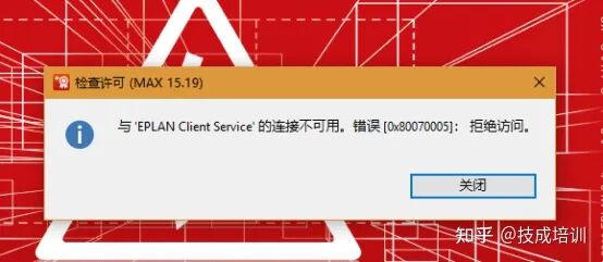

错误[Ox80070005]:拒绝访问
EPLAN使用时常见错误代码,附解决教程!的图22
出现这种情况是因为Win10更新补丁之后,安全程序将EPLAN的访问服务给封掉了。建议关闭系统升级功能。
原因是Win10更新补丁之后,安全程序将EPLAN的访问服务给封掉了。
Windows最近已经把这个修复Bug,请大家根据自己的系统版本,下载最新的升级补丁。
