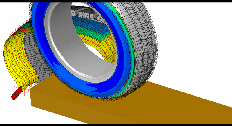

  • 作用1:携带加强筋
虽然没有内禀刚度,但是Surface单元可以携带Rebar,模拟加强结构,比如下图中的轮胎建模,黄、绿、蓝颜色的单元是携带加强筋的Surface单元,红色短线显示了加强筋的布置方向,它们被嵌入到轮胎的实体单元内部,可以准确地表征轮胎中的钢丝带束层、帘布层等加强结构。
Abaqus中的“街溜子”单元的图1
轮胎中的surface单元

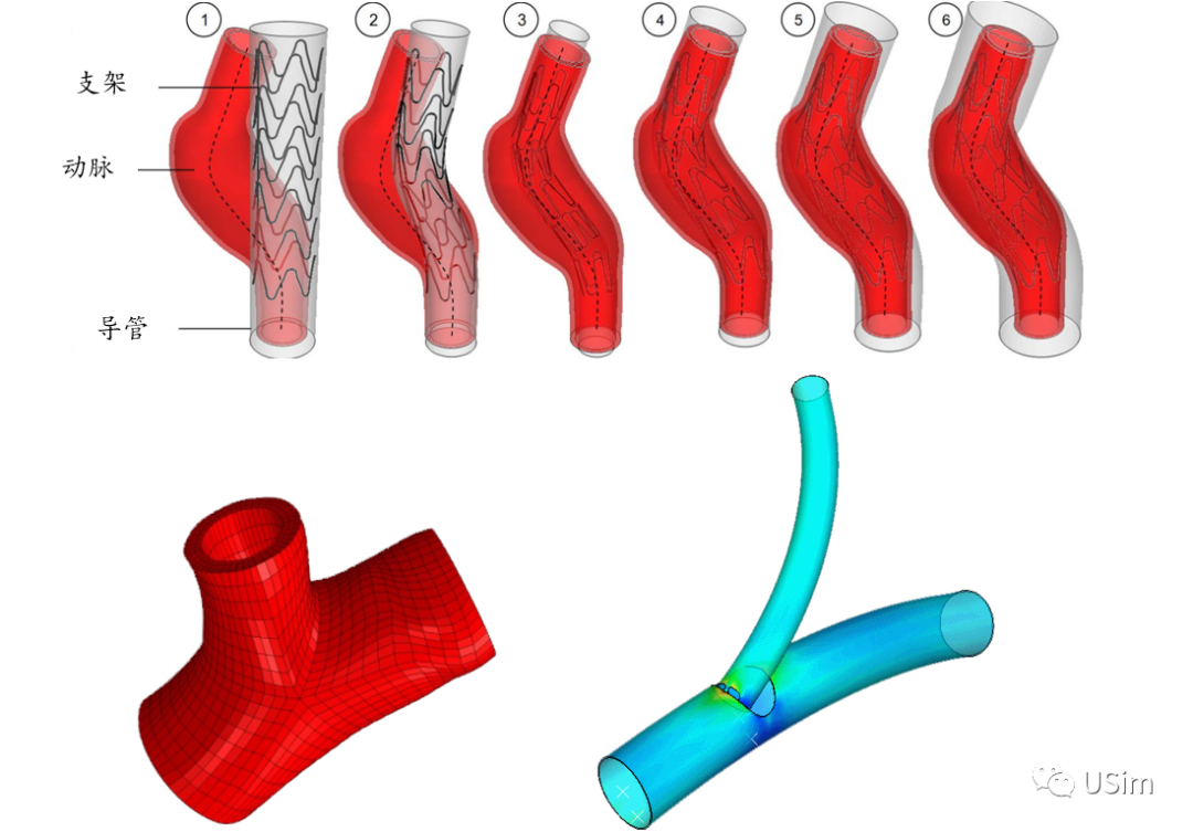

  • 作用2:可变形刚性面
Surface单元也可以被约束为刚体,或通过控制节点位移,形成可变形刚性面,利用接触来驱动其他部件的运动,典型应用是支架的卷曲、膨胀、弯曲和分叉变形。
Abaqus中的“街溜子”单元的图2
可变形刚性面

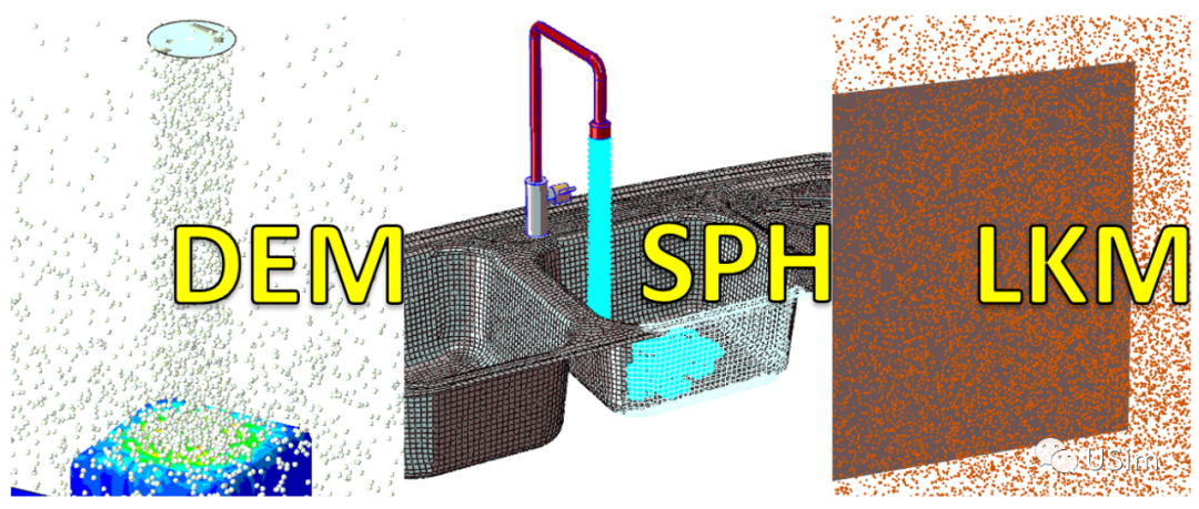

  • 作用3:生成粒子
Surface单元还可以作为粒子生成器的出口(法向为inlet粒子流向),用来生成不同种类的颗粒(DEM/SPH/LKM),参考此公众号之前推送的文章SPH粒子生成器
Abaqus中的“街溜子”单元的图3
粒子生成器出口

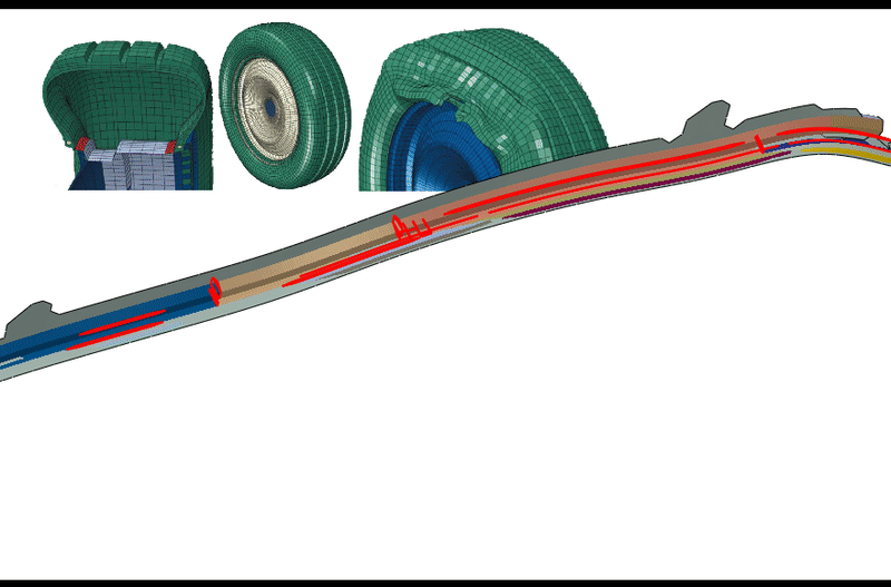

  • 作用4:流体腔辅助面
在Fluid Cavity分析中,为了使流体腔闭合,可以在模型中添加Surface单元作为辅助,或者在多个气室之间通过Surface单元建立隔膜。
Abaqus中的“街溜子”单元的图4
爆胎模拟与多气室气帘

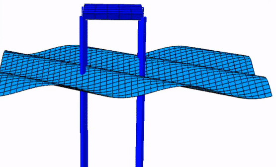

  • 作用5:波浪显示
Abaqus/AQUA分析后处理的时候,可以用Surface单元来显示波浪的自由表面,使用时需注意网格划分要足够精细,以便捕捉波浪形状。
Abaqus中的“街溜子”单元的图5
AQUA分析波浪显示

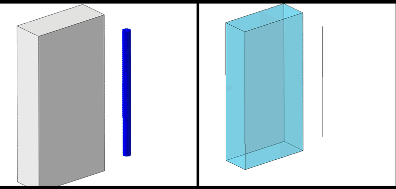

  • 作用6:附加特征
Surface单元还可以给模型中的部件添加质量或其他特征。如果你经常用CEL方法,可能会知道目前Abaqus欧拉-拉格朗日接触是不支持梁单元的,有这个限制作为前提,接下来这个案例应该算得上是“骚操作”了,刚形成这个思路时我还不确定可行性,建了个模型试算一下,竟然是可以的,后续会做一组Validation看看这种方法精度如何、有没有实用价值。
Abaqus中的“街溜子”单元的图6
欧拉单元与拉格朗日梁单元相互作用
