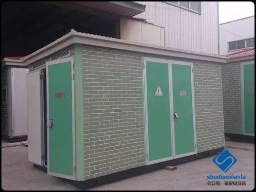

1.2什么是箱变
箱式变电器,又叫箱式变压站、预装式变电所或预装式变电站,简称“箱变”。箱式变压器作为整套配电设备,其是由变压器、高压电压控制设备、低压电压控制设备有机组合而成。其基本原理在于,通过压力启动系统、铠装线、变电站全自动系统、直流点和相应的技术设备,按照规定顺序进行合理的装配,并将所有的组件安装到特定的防水、防尘与防鼠等完全密封的钢化箱体结构中,从而形成的一种特定变压器。
图文详细介绍箱式变压器的基础知识!的图2
▲ 配电箱式变电器

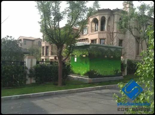

1.3.8 外形美观,易与环境协调
通过选择箱式变电站的外壳颜色,从而极易与周围环境协调一致,特别适用于城市建设,如:城市居民住宅小区、车站、港口、机场、公园、绿化带等人口密集地区,它既可作为固定式变电所,也可作为移动式变电所,具有点缀和美化环境的作用。箱变蓝色考虑到与大自然的协调统一,成蓝色为的是和蓝天相互辉映。

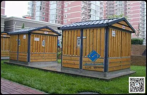

2.1.1 景观式外壳箱变:木条式
抗晒性能强,不易导热,降低了内部设备的运行温度。抗冻性,耐腐蚀,不生锈,不需要维修,寿命长。有较好的防潮性能,不会因冷热变化而产生凝露。
图文详细介绍箱式变压器的基础知识!的图4
▲ 木条式箱变

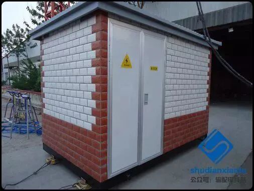

2.1.2 景观式外壳箱变:石材式
有较好的阻燃性能,防火性能好。可根据周围环境选择外型和颜色,同时起到美化环境的作用。

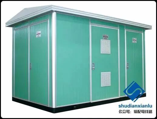

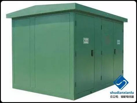

2.2.2 预装式变电站(简称欧式箱变)
预装式变电站(简称欧式箱变)采用环网型和终端型两类。
优点:辐射较美式箱变要低,因为欧式箱变的变压器是放在金属的箱体内起到屏蔽的作用;可以设置配电自动化,而且还有美式箱变的主要优点。
缺点:体积较大,不利于安装,对小区的环境布置有一定的影响;
应用:欧式箱变适用于多层住宅、小高层、高层和其他的较重要的建筑物。
图文详细介绍箱式变压器的基础知识!的图9
▲ 欧式箱变

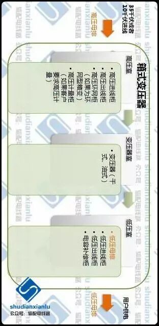

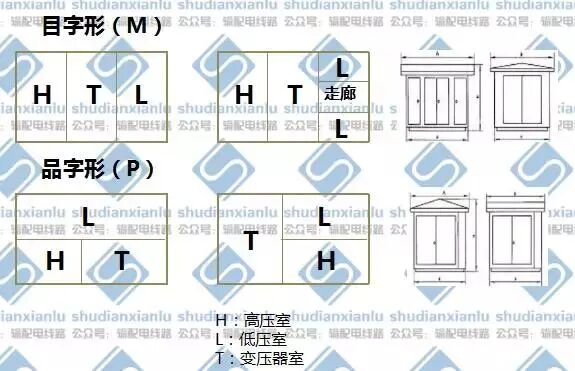

3、箱变结构
箱变包括高压室,变压器室,低压室。箱式变压器内、外部结构如下图所示:
图文详细介绍箱式变压器的基础知识!的图10
▲ 箱变结构图
图文详细介绍箱式变压器的基础知识!的图11
▲ 主要设备

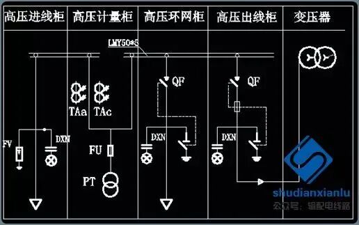

3.1高压室
高压室一般由高压进线柜、高压计量柜、高压出线柜组成,如果为环网型箱变还有高压环网柜。
图文详细介绍箱式变压器的基础知识!的图12
▲ 高压柜接线示意图
3.1.1.高压进、出线柜
高压进线柜与高压出线柜是变压器高压侧电流流经的路径,根据需要其中包含了高压负荷开关(或断路器、熔断器),高压避雷器,带电显示器,接地刀闸、故障显示器及电缆接头等元件。根据需要,部分还会配置电流互感器、电压互感器、零序电流互感器、电流表及电压表等原件。上图中高压进线柜采用的是带电显示器(DXN)与压避雷器(FV)等组成,高压出线柜一般由高压负荷开关(QF)、带电显示器(DXN)、高压接地刀闸等组成。
一般高压负荷开关、高压熔断器及高压接地刀闸组合到一块组成的高压负荷开关。

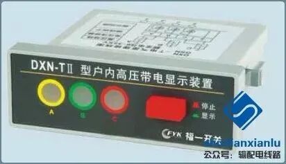

带电显示器DXN显示装置由电压传感器和显示器两部分组成,两部分经安装连线组成了电压显示装置。
电压传感器为环氧树脂浇注型的支柱绝缘子,10kV的高压经电压传感器取出70V的电压信号。
作用用以反映显示装置处高压回路电源有电或无电情况。
图文详细介绍箱式变压器的基础知识!的图13
▲ 显示器

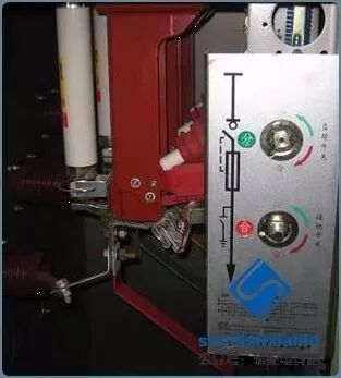

高压负荷开关(QF)
接通和切断额定电压和额定电流下的电路,并造成可见的空气间隔,不能切断短路电流,与高压熔断器串联使用,用负荷开关切断负荷电流,高压熔断器切断短路及过载电流。
图文详细介绍箱式变压器的基础知识!的图15
▲ 高压负荷开关、熔断器图
熔断器(FU)
高压熔断器又称变压器保护用高压限流熔断器 。由于于高压负荷开关只能切断负荷电流,当遇到短路和过载情况时,电流变大,负荷开关就不能切断此时的电流,遇到大电流,则由熔断器来切断大电流。作短路和严重过载保护用。

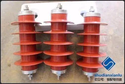

避雷器(FV)
金属氧化物避雷器是当前限制过电压最先进的一种保护电器,被广泛地用于发电、输变、变电、配电系统中,使电气设备的绝缘免受过电压的损害。
有机外套金属氧化物避雷器是有机绝缘材料和传统的瓷套式金属氧化物避雷器技术优点相结合,具有电气绝缘性能好,介电强度高、抗漏痕、抗电蚀、耐热、耐寒、耐老化、防爆、憎水性、密封性等优点。
限制过电压保护交流电力系统的电气设备免遭大气过电压和操作过电压损坏 。
图文详细介绍箱式变压器的基础知识!的图16
▲ 金属氧化物避雷器

高压进线柜接线示意图中高压进线柜采用的是带电显示器(DXN)与压避雷器(FV)等组成,高压出线柜一般由高压负荷开关(QF)、带电显示器(DXN)、高压接地刀闸等组成。

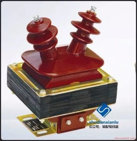

电压互感器(PT)
作电压、电能测量及继电保护之用 。
图文详细介绍箱式变压器的基础知识!的图17
▲ 电压互感器

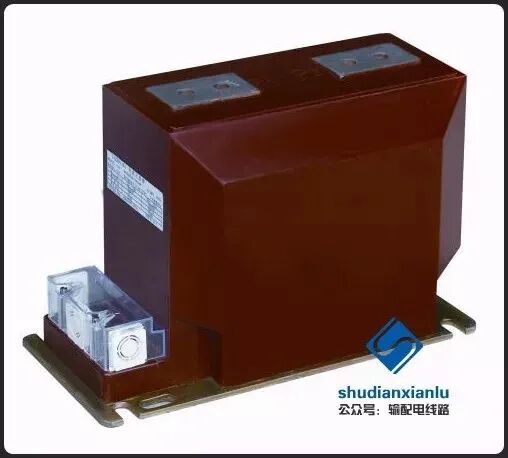

电流互感器(CT)
全封闭支柱式结构,作电气测量和电气保护之用 。
图文详细介绍箱式变压器的基础知识!的图18
▲ 电流互感器

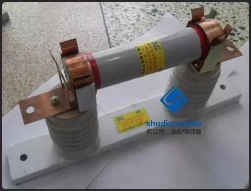

高压熔断器(FU)
户内高压限流熔断器,用于电压互感器的保护。其断流容量为1000MVA。在短路时以限制线路电流到最小值的方式进行瞬时开断 。
图文详细介绍箱式变压器的基础知识!的图19
▲ 高压熔断器

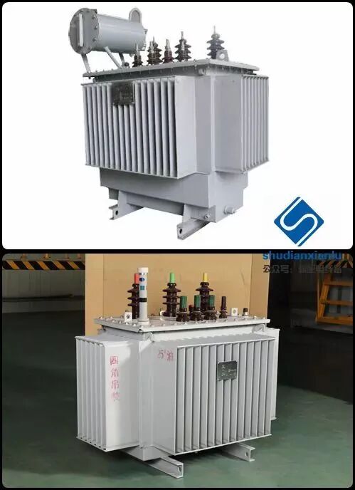

3.2变压器室
箱变内可装各种型号的油变,干变。
在此需要注意的是油浸式变压器的成本低,但对环境的要求更高,它的危险性程度要高,故今后在人口密集处应尽量避免使用油浸变压器。
干式变压器成本更高,但其安全性要好,一般使用在人员比较密集的场所。
应选用难燃型,外壳防护等级不得低于IP23D(D电线无法接触危险部位或零件)。
图文详细介绍箱式变压器的基础知识!的图20
▲ 变压器及变压器室

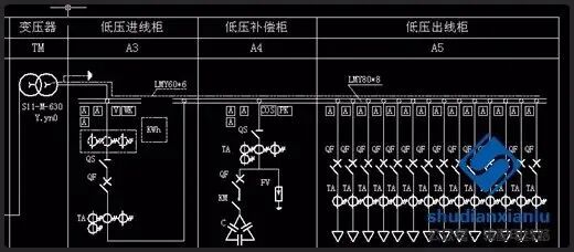

3.3低压室
低压室一般由低压进线柜、低压补偿柜、低压出线柜组成。
图文详细介绍箱式变压器的基础知识!的图21
▲ 低压柜接线示意图
3.3.1 低压进线柜与低压出线柜
低压进线柜与出线柜就是分配变压器二次侧电路的电柜,这其中需要注意的是低压出线柜往往不止一个,因为一台低压出线柜一般只允许4-6路出线,而在实际使用中往往不止4-6路,故低压出线柜一般都是好几台一起使用上图低压柜接线示意图低压进线柜由三个电流表(A)、一个电压表(V)、一个万能转换开关(测量电压用)、一个温度控制仪(WK)、合闸按钮、分闸按钮、合闸指示灯、分闸指示灯、隔离开关(QS)、断路器(QF)、电流互感器(TA)等元件组成。

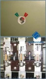

低压隔离开关( QS)
普通的隔离刀开关不可以带负荷操作,通过与断路器配合使用,在断路器切断电路后才能操作隔离开关,刀开关起隔电作用,造成一个明显的断开点,以确保检修人员的安全。主要用于配电设备的控制电路中,作不频繁地电动接通和切断或隔离电源之用,操作应在无负荷下进行。隔电作用,造成一个明显的断开点,以确保检修人员的安全。

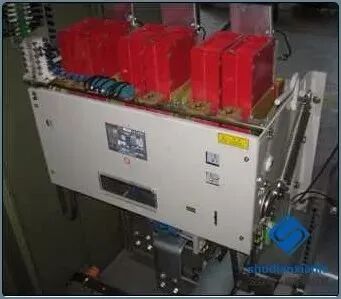

低压断路器(QF)
低压断路器,又称低压自动开关,是一种带保护装置的开关,当负荷电路发生过载、短路及欠压故障时,能自动切断电路,也可用于不频繁启动电动机或接通、分断电路。常用的低压断路器有框架式断路器(万能式)、塑料外壳式短路器(装置式)、智能型断路器、快速断路器和限流式断路器。

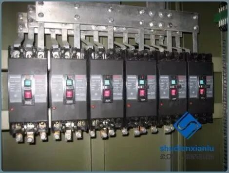

壳断路器(QF)
用来分配电能且作为线路及电源设备的过载、短路和欠电压保护。与低压进线柜的断路器同样的作用,但是分断能力不同。低压出线的分断能力要比低压进线柜的小的多。
图文详细介绍箱式变压器的基础知识!的图26
▲ 塑壳断路器

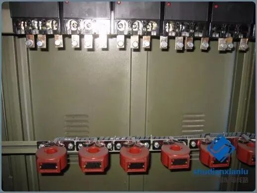

电流互感器(CT)
把大电流按比例变成小电流,作电流、电能测量和继电保护保护之用
图文详细介绍箱式变压器的基础知识!的图27
▲电流互感器
3.3.2 低压电容柜
原来日常用电设备中除了电阻性负载,大部分是感性负载,像日光灯、变压器、发动机等。这些感性负载,使电源相位发生变化,导致电压波动大,无功功率增大,浪费电能。而通过电容补偿柜进行无功因素的补偿,可以有效的解决这个问题,提供供电效率。电容补偿柜的自动补偿装置可以根据用电负荷的变化,自动设置电容组数的投入,减低大量无功电流,从而减少无功用电。
低压电容柜中的电容器是容性负荷的装置,与感性负荷的装置连接在同一电路中,当容性负荷释放能量时,感性负荷吸收能量,当感性负荷释放能量时,容性负荷吸收能量,能量在两者之间转换。这样感性负荷吸收的无功功率可由容性负荷输出的无功功率得到补偿,从而将控制因素控制在0.9以上。这就是电容柜的补偿原理。
上图低压柜接线示意图低压进线柜由三个电流表(A)、一个功率因数表(COS)、功率控制器(PK)、万能转换开关、电容工作指示灯、隔离开关(QS)、电流互感器(TA)、小型断路器(QF)、切换电容接触器(KM)、电容器(C)、避雷器(FV)等元件组成。如下图:

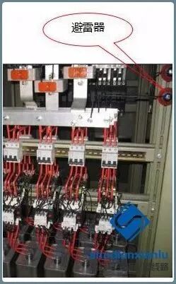

避雷器(FV)
限制过电压,护交流电力系统的电气设备免遭大气过电压和操作过电压损坏 。
图文详细介绍箱式变压器的基础知识!的图33
▲避雷器
