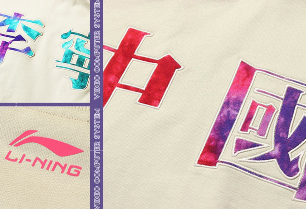

2019年,中国运动品牌李宁在纽约时装周上惊艳亮相,“中国李宁”用四个方方正正的中国宋体汉字震惊整个服装行业。
专访 | “民族的就是世界的、潮流的”——鲍良有的图4 -2019年纽约时装周走秀图-
正所谓“民族的就是世界的潮流的”,我们的设计师通过把中华文化元素用现代流行服装形式表现出来,取之局部、用现代工艺来表现等各种方式。
专访 | “民族的就是世界的、潮流的”——鲍良有的图5

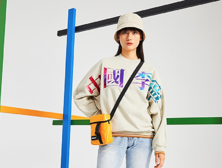

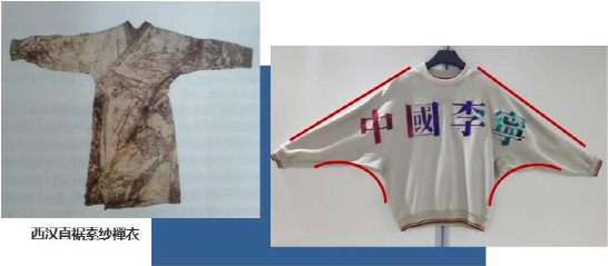

在这里可以简单列举个案例,例如“蝴蝶妈妈降万物,人兽神鬼皆为兄弟”,我们用苗绣故事与中国李宁融合,用现代绣花设备及工艺图案,采用平绣+仿缠针缝文字做立体刺绣现代工艺演绎。如流行阔版中国李宁卫衣采用西汉直裾素纱襌衣肩袖廓形结构,用现代服饰材质进行服装造型设计,最大程度的来发挥中国文化的影响力。

- 中国李宁卫衣设计 -

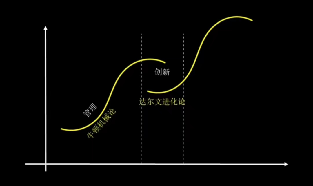

鲍总:我们习惯用 牛顿的物理化思维从已知到已知 (人群定位到设计方向)去管理规划设计方向 ,这也是目前大多数公司设计管理的一种思维模式。
专访 | “民族的就是世界的、潮流的”——鲍良有的图8
今天可以谈一谈新的设计思维模式,正如生物学中的单细胞附加简单规则(变异、选择、隔离)最后物种丰富多彩,且都符合自然规律。
专访 | “民族的就是世界的、潮流的”——鲍良有的图9
新的设计思维模式应用达尔文生物化思维从 已知到未知(人群消费需求到商品), 即从人群消费需求(消费需求调研、需求驱动设计、设计方向)到最终实现商品化。 前者自上而下管理思维模式,后者是自下而上自生长思维模式。

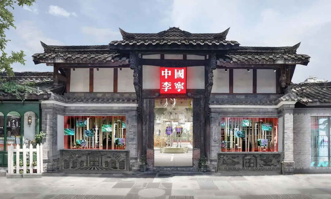

-中国李宁宽窄巷子概念店-

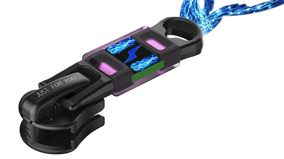

鲍总:关于产品“新奇特”与大众的接受度平衡,我会主要 考虑消费者新奇特的技术功能穿着体验,采用服装无感化的应用保持服装功能融入用户的日常生活
例如新奇特的技术抗静电电子产品服装的拉链、扣子等形式在冬季服装上无感应用,从而消耗人体所产生电荷,有功能又能够无感的融入用户的日常生活中。

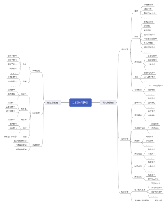

接下来聊聊关于功能材料研究思维,针对不同运动属性及穿着需求将功能材料研究分为微气候管理,微生态管理。
专访 | “民族的就是世界的、潮流的”——鲍良有的图13
1)微气候管理
温度管理,例如保暖的空气保暖技术,凉感的陶瓷印花技术。湿度管理,例如速干凉爽的助剂类技术,防雨透湿的贴膜技术。智能管理,例如电子加热服装的碳纳米管发热技术。
2)微生态管理
气味管理,例如除臭的氨类臭味、硫类臭味、汗酸臭(异戊酸及醋酸)。防护管理,例如电荷平衡的负离子与正电荷。智能管理,例如减肥监控服装的体脂率检测智能可穿技术。

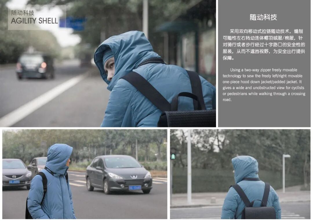

当时的背景共享单车盛行,在北方的冬天,青少年外出行走,戴帽防寒。青少年戴帽骑行或行走过马路时,视线受帽子帽沿的阻碍,易引起交通事故。由此,而萌生了 北方寒冷冬天青少年出行安全的解决方案,期间从服装结构、辅料等方面着手,最终双轨式拉链解决帽子大于90度转动功能。
专访 | “民族的就是世界的、潮流的”——鲍良有的图15
从此一款解决青少年寒冷冬天出行安全服装诞生即随动科技,其采用双向移动式拉链随动技术,缝制可随性左右转动连体帽羽绒服/棉服,针对骑行或者步行经过十字路口的安全性的服装,从而不遮挡视野,为安全出行提供保障

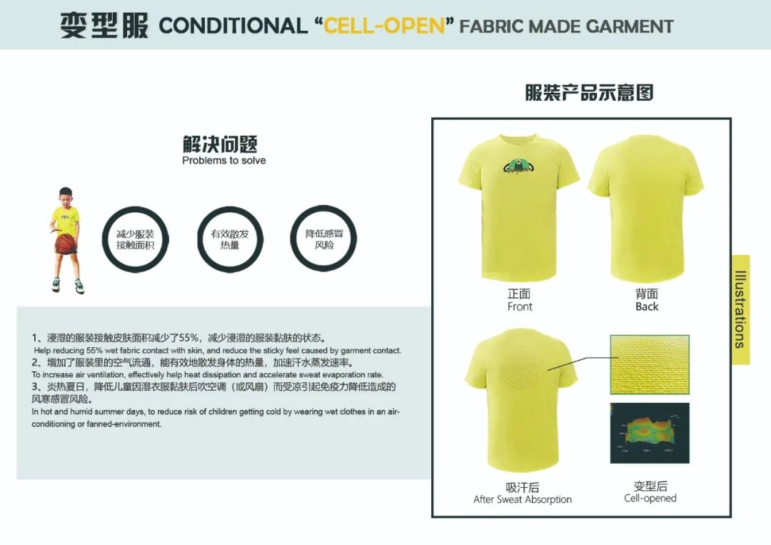

它是一款通过膨胀变形而减少汗湿衣物接触皮肤面积的服装。 产品遇汗水后膨胀变形,形成点状结构凹凸状态,增加空气流通,从而减少湿透服装黏着皮肤的面积,更好地散发身体热量,避免因汗湿衣物引起不适。衣物干燥后可恢复原状。
专访 | “民族的就是世界的、潮流的”——鲍良有的图18
产品适用人群广,尤其适用于活动量大的青少年,降低其运动后受凉的风险。2019年变型服技术获得国家知识产权专利授权,同时变型服荣获2020年中国设计红星奖。
