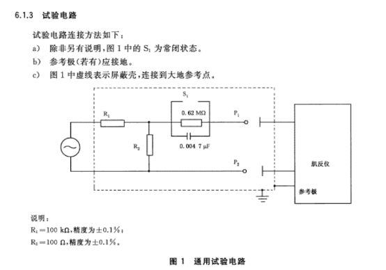

1. 下图是仪放采集肌电信号的电路。在测试的时候,如果直接从信号发生器输出1MV 250HZ的信号出来,后面经放大后的数值正常放大,但是由于标准的要求,信号发生器的输出信号(1V 250HZ)需要经过非平衡电路衰减(1000倍)后再进入仪放,这样放大后的数据就偏大了,而且不稳定,经分析,是工频信号耦合进去了,从仪放前端能去掉工频信号吗?怎么来提高仪放的CMRR呢?
标准里面的要求:

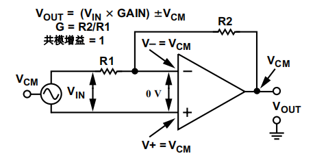

C.针对于普通运放其共模增益一般为1,大家可以以反向比例运算放大器为例
硬件特训班问题解答【57问-4】的图2
D.针对于仪表运放,理想情况下,其共模增益为0,因为其内部一般有减法器,减法器会将共模增益变为0

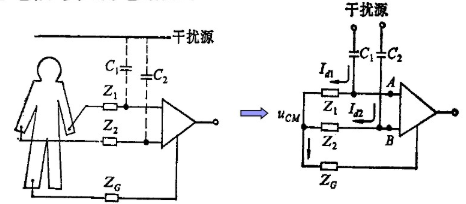

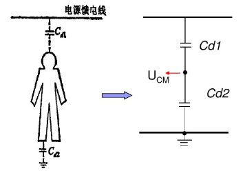

F.然后我们针对EKG做具体分析,首先我们人体在受到电网的交流电场作用的情况下,其会在人体上产生交流电位,而这个电位在体表各个地方均相同,为共模干扰
G.人体在和交流电场耦合其等效电路图如下:一般情况下,Cd2>>Cd1,若取Cd2=10*Cd1则Vcm=20V
硬件特训班问题解答【57问-4】的图3
H.由于是交流电场,所以会在C1和C2之间产生位移电流,且很难做到完全匹配,所以此时的共模信号其实就会转化成了差模干扰,而该差模干扰就会被以为是真实信号而放大

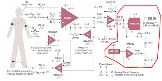

I.解决该问题的方法有很多,一般情况下,我们使用右腿驱动技术居多,即通过抽取输入端的共模电压的平均值,然后反相增大输出到右腿端,然后由于是反相,所以可以进一步的减少共模电压,哪怕仍然不平衡,但是共模电压总体减少了,比如说原来是20V,现在变成了5V,原来不平衡产生的差分电压为12uV,则现在就变成了3uV
