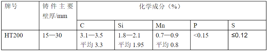

三、HT200化学成分的确定:由查表可得
这个铸造配料方法太详细太实用了!建议铸造人收藏!的图1

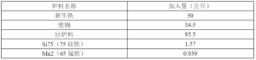

六、计算铁合金加入量
1、硅铁加入量 
补加含硅75%的硅铁的百分数=炉料中尚缺的硅量(%)/硅铁的含硅量(%)=0.785/75%=1.05% 即每100公斤炉料补加1.05公斤含硅75%的硅铁。则150公斤炉料补加含硅75%的硅铁量为:
1.5*1.05公斤=1.57公斤
2、锰铁加入量
补加含锰65%的锰铁的百分数=炉料中尚缺的锰铁(%)/锰铁的含量(%)=0.407%/65%=0.626% 
即每100公斤炉料补加0.626公斤含锰65%锰铁 则则150公斤炉料补加含锰65的锰铁量为: 1.50.626公斤=0.939公斤
七、配料单
这个铸造配料方法太详细太实用了!建议铸造人收藏!的图2
