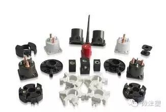

BMC是玻纤增强不饱和聚酷热固性塑料的简称,是当前使用量最大的一类增强热固性塑料。
BMC的特点和应用
BMC具有良好的物理性能、电性能和力学性能,因此它的应用十分广泛,如可制作诸如变速箱构件、进气管、气门阀盖、保险杠等机械零件;在要求抗 震、阻燃、美观、耐用的航空、建筑、家具等方面也得到广泛地应用;在它传统的电器领域内,其用途也越来越广泛。
