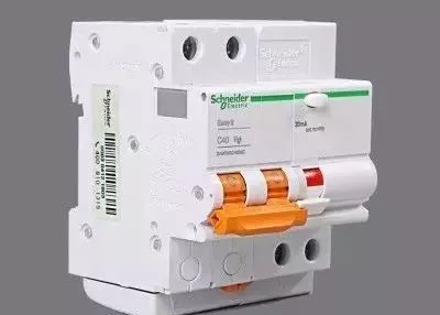

当上下级断路器出线端处预期短路电流有较大差别,且均设有瞬时脱扣器时,则上级断路器的瞬时脱扣器整定电流应大于下级的预期短路电流,以保证有选择性保护。
当上下级断路器距离较近,出线端预期短路电流差别很小时,则上级断路器宜选用带有短延时脱扣器延时动作,以保证有选择配合。
当上下级保护电器都采用选择型断路器时,为保证上下级之间的动作选择性,上级断路器的过载长延时和短路短延时的整定电流,宜不小于下级相应保护整定值的1.3倍。
04
上下级保护断路器都选择非选择型断路器时,应加大上下级之间的断路器的脱扣器整定电流的级差值,一般按下述原则确定。
1)上一级保护电器的长延时脱扣器整定电流,宜不小于下一级长延时脱扣器整定电流的2倍。
2)上一级保护断路器的瞬时脱扣器整定电流,宜不小于下级瞬时脱扣器整定电流的1.4倍。
3)末级非选择型断路器,其短路瞬时脱扣器整定电流应尽量小,但应躲过短时出现的过负荷尖峰电流。
05
当上级保护是选择型断路器,而下一级保护是非选择型断路器时,应符合如下条件:
1)上级保护断路器的短路短延时脱扣器的整定电流,应不小于下级保护断路器的短路瞬时脱扣器整定电流的1.3倍。
2)上级保护断路器瞬时脱扣器整定电流应大于下级保护断路器出线端单相短路电流的1.2倍。
06
上级保护断路器是选择非选择型断路器,下级保护断路器采用选择型断路器时,不能保证下级保护先动作。
07
当下一级保护断路器出口端短路电流大于上一级的瞬时脱扣器整定电流时,为保证选择性,下级保护断路器宜选用限流型断路器。
牢记以上口诀,低压配电断路器保护级间的配合问题就so easy啦!
