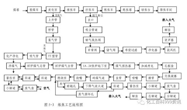

炼焦工艺
达到炼焦要求的配合煤被送到炼焦工段进行炼焦。
炼焦原理——配合煤的高温干馏。即把炼焦配煤在常温下装入炭化室后,煤在隔绝空气的条件下受到来自炉墙和炉底(1000℃一1100 c)的热流加热。煤料即从炭化室墙到炭化室中心方向,一层一层地经过干燥、预热、分解、产生胶质体、胶质体固化、半焦收缩、转变为焦炭的过程。

2 工艺流程
有一种行业,叫焦化的图14
备煤车间来的洗精煤——输煤栈桥运入煤塔——装煤车行至煤塔下方,——摇动给料机均匀逐层给料——21锤固定捣固机分层捣实,——捣好的煤饼——从机侧装入炭化室——在950~1050℃的温度下高温干馏, ~22.5小时后——成熟的焦炭被推焦车拦焦车导焦栅——推出落入熄焦车内——送至熄焦塔用水喷洒熄焦——由熄焦车送至凉焦台——补充熄焦、凉焦后,由刮板放焦机——放至皮带送焦场。熄焦塔处设光电自动控制器, 通过控制器中的时间继电器调整喷洒时间, 保证红焦熄灭。
干馏过程中产生的荒煤气经炭化室顶部、上升管、桥管——入集气管。在桥管和集气管处用压力为~0.3MPa,温度为~78℃的循环氨水喷洒冷却,使~700℃的荒煤气冷却至84℃左右,再经吸气弯管和吸气管抽吸至冷鼓工段。在集气管内冷凝下来的焦油和氨水经焦油盒、吸气主管一起至冷鼓工段。
