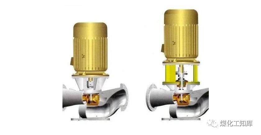

1、管道离心泵管道部匹配
一些管道离心泵用户认为这样可以提高实际扬程,其实水泵的实际扬程=总扬程~损失扬程。当水泵型号确定后,总扬程是一定的;损失扬程主要来自于管路阻力,管径越小显然阻力越大,因而损失扬程越大,所以减小管径后,水泵的实际扬程非但不能增加,反而会降低,导致水泵效率下降。
管道泵的八大使用误区的图1
同理,当小管径水泵用大水管抽水时,也不会降低水泵的实际扬程,反而会因管路的阻力减小而减小了损失扬程,使实际扬程有所提高。
也有机手认为小管径水泵用大水管抽水时,必然会大大增加电机负荷,他们认为管径增大后,出水管里的水对水泵叶轮的压力就大,因而会大大增加电机负荷。殊不知,液体压强的大小只与扬程高低有关,而与水管截面积大小无关。只要扬程一定,水泵的叶轮尺寸不变,无论管径多大,作用在叶轮上的压力都是一定的。
只是管径增大后,水流阻力会减小,而使流量有所增加,动力消耗也有适当增加。但只要在额定扬程范围内,无论管径如何增加水泵都是可以正常工作的,并且还可以减小管路损耗,提高水泵效率。
