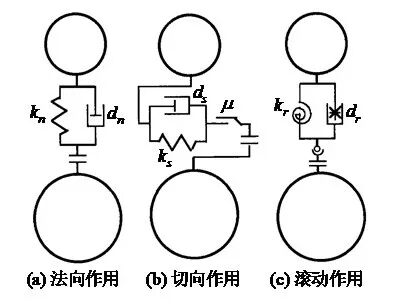

在离散单元法中,接触模型用来计算接触力,进而计算颗粒的运动信息,是离散元法的理论核心。Cundall等最先提出的是简单的弹簧-阻尼器接触模型,如图1 (a) 和 (b) 所示。图中,knks分别为法向和切向刚度,dnds分别为法向和切向阻尼。
离散单元法——非连续介质模拟的有效手段的图1
图1 接触模型
上述接触模型未考虑接触上的颗粒滚动效应,颗粒容易发生转动,导致数值模拟结果与实际情况有较大出入。Iwashita和Oda[3,4]引入接触力矩,提出了抗滚动接触模型,见图1 (c)。图中,krdr分别为滚转刚度和滚转阻尼。

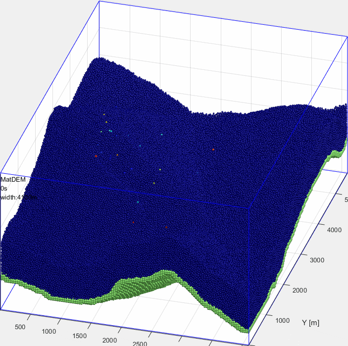

隧道渗漏
离散单元法——非连续介质模拟的有效手段的图2

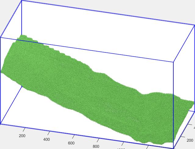

地质滑坡(http://matdem.com/content/?721.html)
离散单元法——非连续介质模拟的有效手段的图3

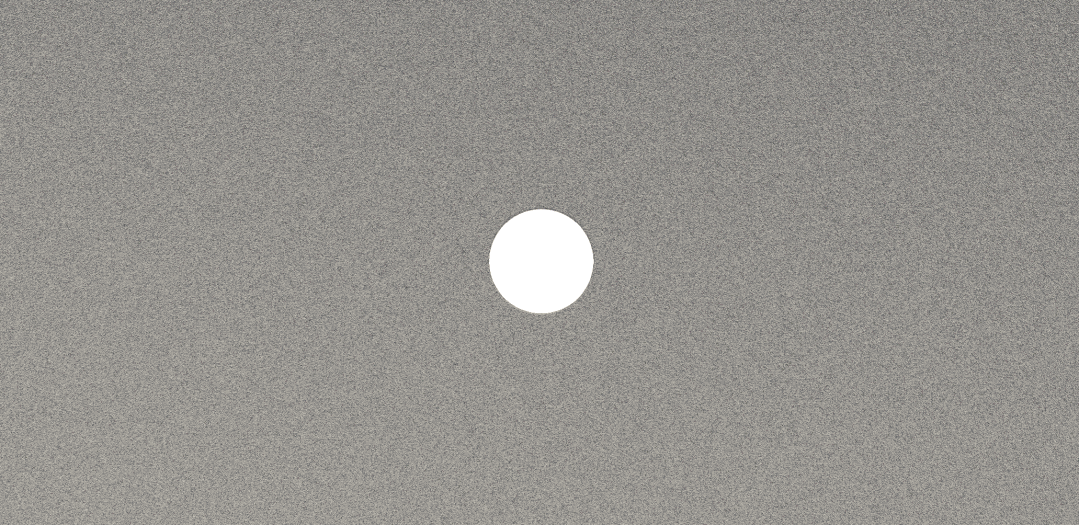

地震波传播(http://matdem.com/content/?698.html)
离散单元法——非连续介质模拟的有效手段的图4
单轴压缩
