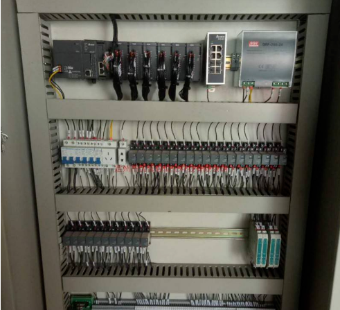

一台仓泵有下料阀、加压阀、输送阀,动作的顺序是先下料动作进行下料,后续加压阀动作加压,最终输送阀动作送料,采用的是三菱PLC控制装置,正常来说出现故障只要对整个装置熟悉,就会一目了然,看到故障现象就会知道故障所在位置。
这次是加压阀延时时间到,没有立即停止加压,导致后一步输送阀无法打开。加压阀是通过两位五通的电磁阀来切换气源的,想到自动不行,就通过控制箱面板的旋转开关从自动拨到手动,再阀开加压能正常工作,排除了电磁阀的故障和加压阀自身故障。然后到PLC控制柜这边,开关量输出是晶体管输出,后加中间继电器,最后控制电磁阀线圈得失电来控制加压阀的。检查中间继电器没有问题,控制线路也没有虚接松动等现象。后面有投自动,看了PLC开关量输出指示灯,一加压指示灯亮,加压时间到设定值指示灯灭,观察指示灯变化状态无误,可是延时到达加压还在进行加压,隔了几秒钟加压停止,说明停止加压有延时。
电气疑难杂症,换作你能修好吗的图1

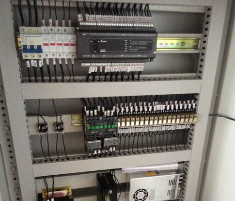

细想,程序没有动,指示灯熄灭正常,就把PLC断电重启,又投自动,发现加压时间到加压停止,正常以为问题解决了。结果到第二天白天又是同样的问题来了,此时想是不是开关量输出模块该通道坏了,但是指示灯熄灭正常应该还是没有问题,抱着怀疑态度,用了一块备用模块替换了下,能正常加压或停止加压。因此,由于模块有剩余的开关量输出通过,于是更换了通道,故障解除!
之所以跳过它输出这方面的,以前在脑海里开关没有延时这个功能,所以就排除了。由于想到晶体管输出就是以晶体管作为电子开关,又没有延时功能,应该是到了规定时间接通或断开,不会延时的,指示灯亮灭又正常,所以粗细大意了。可是在实际使用过程中,确实遇到这样的故障。晶体管输出时断开延时,满足不了使用要求。
电气疑难杂症,换作你能修好吗的图2
虽然是个小问题,就是开关量输出模块的通道故障,使晶体管再断开时延时,最终导致输送阀阀开。之所以刚开始排除它是觉得它有没有延时功能。在印象里就是有大三作用,截止工作、饱和工作、方法工作,想来想去都么有延时一说,才导致走了弯路。
