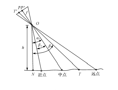

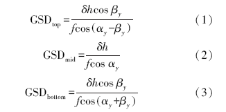

垂直和倾斜影像的地面分辨率是倾斜航摄仪最为直观与重要的参数之一,也是直接决定后续三维建模质量的关键因素。倾斜影像自动空三时,为了保证量测点的精度,应尽量保证不同影像的分辨率一致,从而侧视影像需要裁掉远端和近端分辨率差异过大的部分,但同时为了保证影像的重叠度,航线设计时需要顾及侧视影像的分辨率。因此需对垂直与倾斜视角的影像分辨率进行组合分析。根据垂直影像GSD计算公式GSD=δ*h/f结合倾斜相机主光轴旋转角度,由以下公式可以得出倾斜影像中心点、近地点与远地点的大致分辨率。设倾斜影像中心点、近点和远点分辨率分别为GSDmid、GSDtop、GSDbotton,计算公式如下:
【技术】一文看懂倾斜摄影技术原理、精度提升、成果检查的图3
式中,δ为传感器单像元大小;h为飞行高度;f为相机焦距;αy为倾角;βy=arctan (b/f) 为视场角的一半。倾斜影像的几何关系如图所示。
【技术】一文看懂倾斜摄影技术原理、精度提升、成果检查的图4
除飞行高度、焦距、像素大小之外,倾角也是影响倾斜影像GSD的一个重要因素。倾角越小,其远点的分辨率越高,近点、远点GSD差异也就越小,GSD指标的控制也是影响倾角设计的一个关键因素。通常,获取的倾斜影像与垂直影像中心点地面分辨率应相当,倾斜影像的最小分辨率不宜超过垂直影像分辨率的3倍。

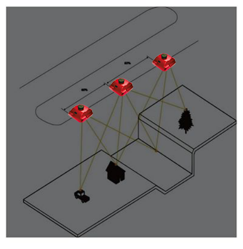

重叠度保障
航拍的时候如何保证重叠度呢?重叠度应该是多少呢?根据不同的航拍用户,重叠度也不一样,如果只是为了快拼影像,一般旁向重叠度60%以上,航线(纵向)重叠度70%以上,如果用于三维重建,建议旁向重叠度70%以上,航线(纵向)重叠度80%以上,上述数值为赛尔无人机实验积累经验值可作参考。如何保证重叠度呢?很多的飞控软件都实现了自动化,只需要输入相机参数,飞行高度,重叠度就可以自动规划出航线。那这些航线是如何来的?如何自己设计航线该如何保证重叠度达到了要求?这里其实是初中所学的【小孔成像原理】,假设相机以长边飞行方向垂直,航线间距为x。和示意图如下:
【技术】一文看懂倾斜摄影技术原理、精度提升、成果检查的图5
小孔成像-航线间距按照上述条件,这里计算旁向重叠度用的是传感器长边尺寸d/ccd = h/len旁向重叠率 = ( len - x )/ lenx=(1-旁向重叠度)*h/d*ccd沿着飞行方向也是一样的,只不过要用传感器的短边尺寸。
以赛尔 102S系列相机为例,焦距 d = 25 mm(取下视)飞行高度 h = 96 m(设置分辨率为1.5cm)传感器长边尺寸 ccd = 23.5 mm 由d / ccd = h / len 有单片覆盖宽度len = h * ccd / d = 90 m 如果间距 x(旁向)= 27 m , 那么旁向重叠率 = ( len - x )/ len = 70%

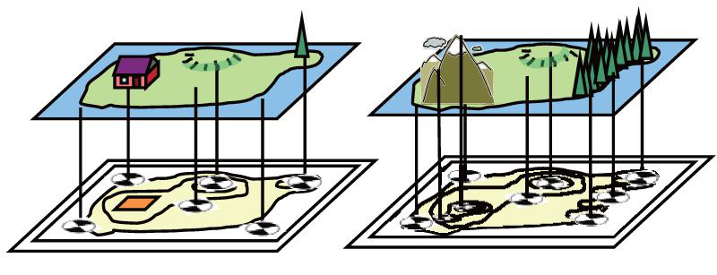

像控点的布设的好坏对后期成图起着相当关键的作用,首先,每个架次的至少需要4个像控点,并同时布设总像控点数目10%-20%的检查点。若遇到地形起伏变化较大,数目植被复杂地区需加密像控点,若不加密或者分布不均匀覆盖飞行区域时,会导致翘曲、导致平差数据不能达到精度要求。
【技术】一文看懂倾斜摄影技术原理、精度提升、成果检查的图6
像控点分布正确方式
【技术】一文看懂倾斜摄影技术原理、精度提升、成果检查的图7
像控点分布错误情况

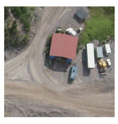

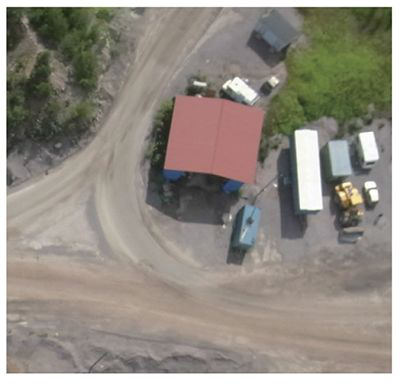

影响图像质量的因素分为天气因素与相机本身因素。天气因素主要是风、雾霾,当风速过大时,应该考虑停止飞行。首先,风大会造成飞机飞行速度和姿态变化过大,导致从空中所照的照片扭曲程度过大,最终成像模糊。同时会加速飞机动能的消耗,导致缩短飞行时间,最终有可能会在有限的时间内未能完成计划区域。
相机本身因素主要是对相机的像素和曝光时间的,像素主要相机本身决定,曝光时间的选取和天气有着密切的关系,当光线条件不好的时候,应该尽量增加曝光时间,将快门速度调大,以赛尔PSDK 102S+大疆 M300 RTK为例,阴天时建议节快门数度为1/800,晴天时建议调节快门数度为1/1000,建议选择ISO 数值100到400的照片进行数据处理。

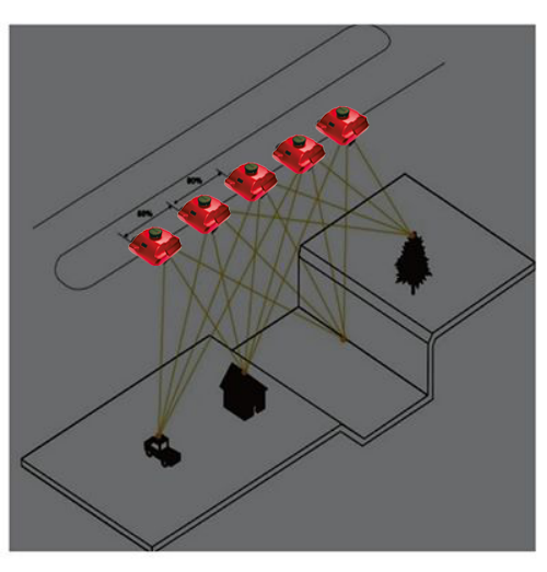

重叠率是提高相片连接点的重要保障,但是有些时候为了压缩飞行时间或扩大飞行区域,会调低重叠率。重叠率若低,每个地物点仅会在少量航片中显现,在提取连接点的量会很少,相片的连接点少自然会导致飞机的照片连接粗糙,最终导致提取的连接点平差结构弱,提升重叠率则可避免上述问题。

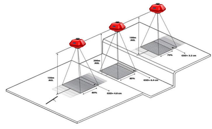

飞行高度
飞行高度主要影响的是飞行航片中的GSD(每个像素的实际大小),飞行高度的变化必然会影响航片相幅的大小,以大疆M300 RTK+赛尔102S为例,飞行高度与GSD的关系值通过数据可以得出,飞机离地面越近,GSD 数值越小,则精度越高。从中也发现,地面起伏变化大的地区选取合适的飞行高度对提高精度也是相当重要的。
【技术】一文看懂倾斜摄影技术原理、精度提升、成果检查的图12
【技术】一文看懂倾斜摄影技术原理、精度提升、成果检查的图13
航高对GSD 的影像

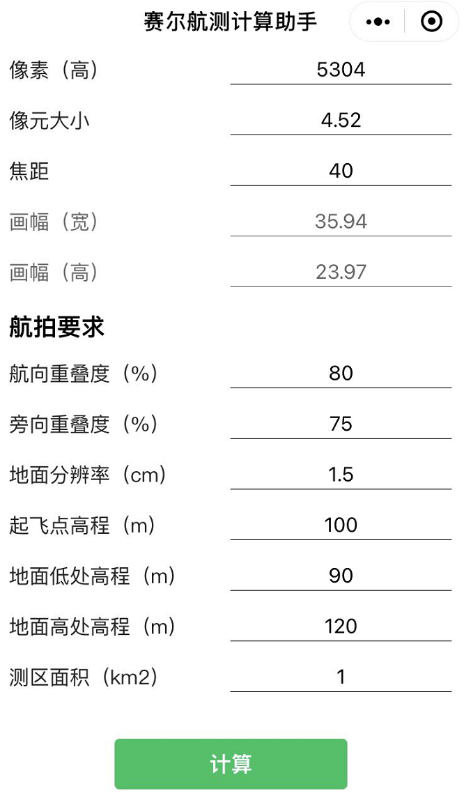

更多关于关于航高、分辨率、重叠度的设置数据计算,可打开“赛尔工具箱”点击航拍参数计算,或进入赛尔无人机微信公众号打开“赛尔航测计算助手”小程序即可自动计算相应结果。
