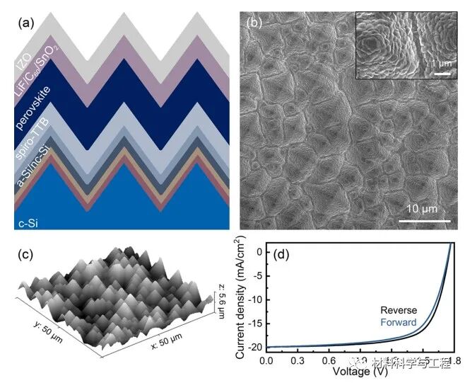

1.a)双结串联装置内不同层的横截面示意图(不按比例)。(b)扫描电子显微镜(SEM)二次电子(SE)图像,显示了金字塔形织构和尺寸分布。插图SE图像突出显示了共形钙钛矿涂层(c)(AFM)图谱;(dJ− V曲线。

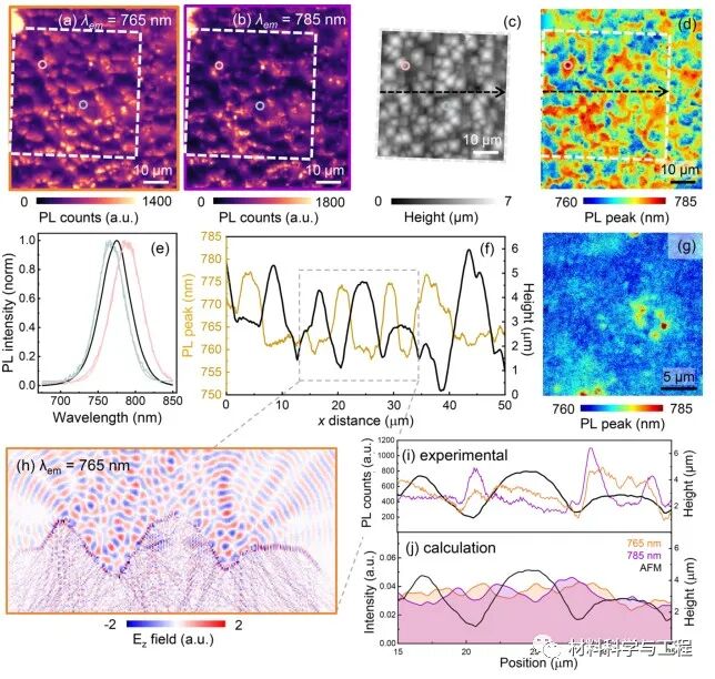

2.钙钛矿的PL图(a)λ em=765 nm和(b)λ em= 785 nm。虚线白色框表示AFM贴图的区域(c 50× 50μm 2 AFM图像(d)λ em峰值最大地图 (ePL光谱 (f AFM(黑色)和PL峰值最大值(g)照明通量 (h)钙钛矿光子发射的FDTD模拟表明,(i)光学显微镜(PL)和(jFDTD计算钙钛矿发射强度。

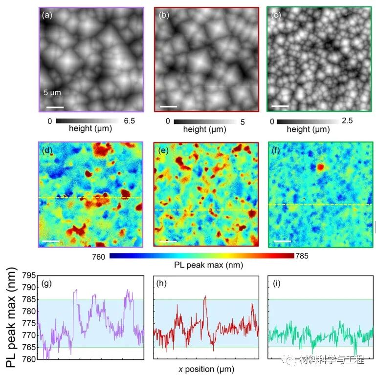

3.a−(cAFM图显示了5种钙钛矿/c-Si织构方案的形貌(d−(f)光致发光中提取光致发光峰极大值图(g−(i)从面板中黄线表示的切片中提取的PL峰值最大线迹
