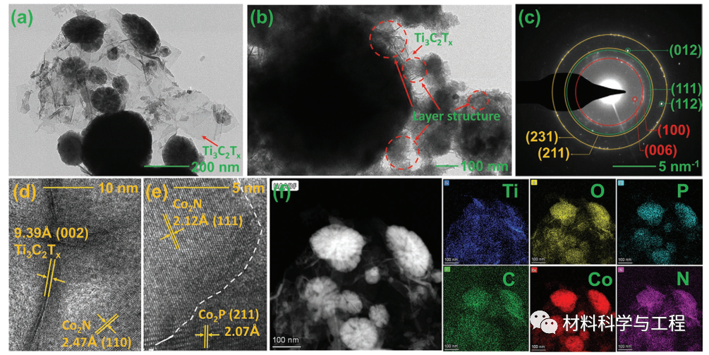

图2| a,b)CP@TC从NF中剥离的透射电镜图像

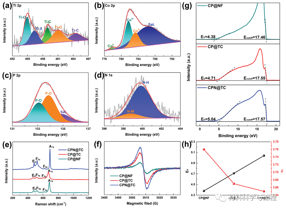

图3)a)Ti 2p,b)Co 2p,c)P 2p和d)N 1S 的CPN@TC的XPS谱

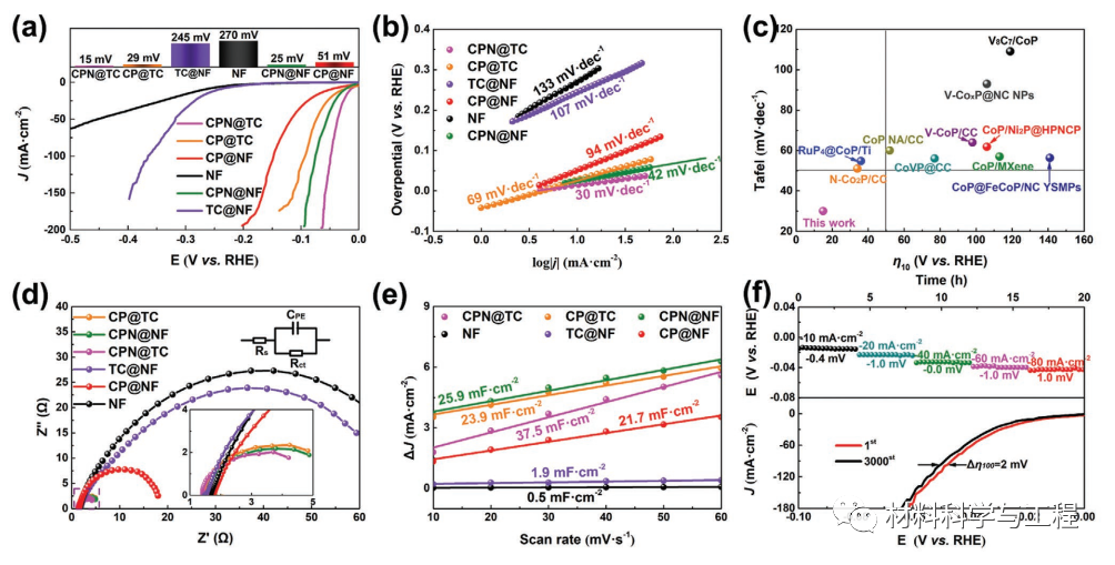

图4| a)极化曲线和b)相应的CPN@TC、CP@TC、CP@NF、NF、CPN@NF和TC@NF的Tafel斜率。

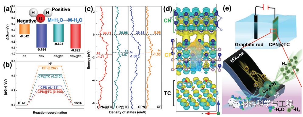

图5.a)本文计算的H2O吸附能,b)H*吸附能。
