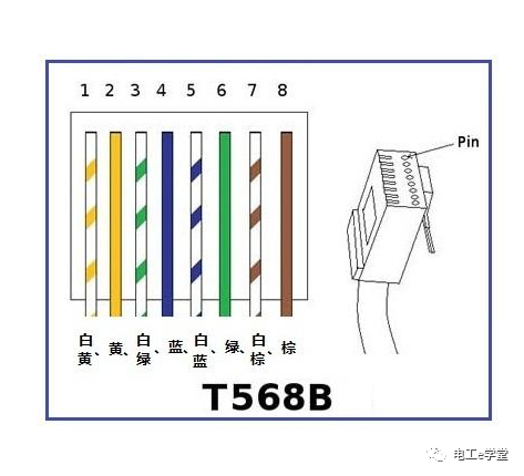

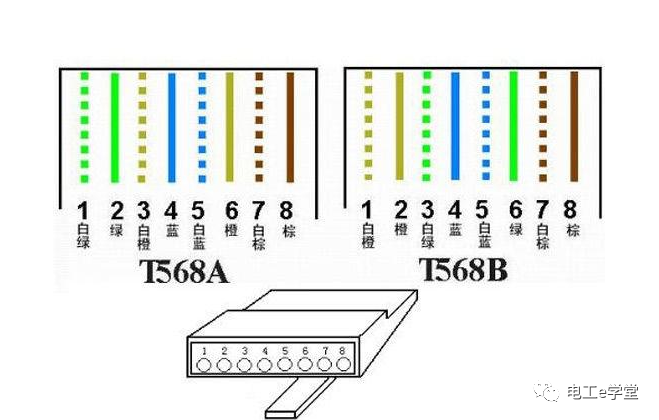

双绞线有两种接法标准:EIA/TIA 568B标准和EIA/TIA 568A标准。

T568A线序
1 2 3 4 5 6 7 8
绿白 绿 橙白 蓝 蓝白 橙 棕白 棕
T568B线序
1 2 3 4 5 6 7 8
橙白 橙 绿白 蓝 蓝白 绿 棕白 棕

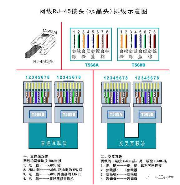

直通线:
两头都按T568B线序标准连接。
交叉线:
一头按T568A线序连接,一头按T568B线序连接。

设备之间的连接方法
1. 网卡与网卡
10M、100M网卡之间直接连接时,可以不用Hub,应采用交叉线接法。

4.网卡与交换机
双绞线为直通线接法。
5.集线器与集线器(交换机与交换机)
两台集线器(或交换机)通过双绞线级联,双绞线接头中线对的分布与连接网卡和集线器时有所不同,必须要用交叉线。这种情况适用于那些没有标明专用级联端口的集线器之间的连接,而许多集线器为了方便用户,提供了一个专门用来串接到另一台集线器的端口,在对此类集线器进行级联时,双绞线均应为直通线接法。
6. 交换机与集线器之间
交换机与集线器之间也可通过级联的方式进行连接。级联通常是解决不同品牌的交换机之间以及交换机与集线器之间连接的有效手段。
