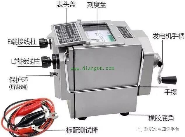

兆欧表走三个接线柱,上面分别标有线路(L)、接地(E)和屏蔽或保护环(G)。
电缆绝缘电阻的测量:将兆欧表接线柱E接电缆的外壳,接线柱G接电缆线芯与外壳的绝缘层上,接线柱L接电缆线芯,摇动兆欧表的手柄,一般转速120r/min,可以测量电缆线芯与电缆外壳的绝缘电阻值。

将测试线插入接线柱“线(L)和地(E)”,选择测试电压,断开测试线,按下测试按键,观察 显示是否数字是否显示无穷大。将接线柱“线(L)和地(E)”短接,按下测试按键,观察是否显示“0”。如液晶屏不显示“0”,表明数字兆欧表有故障,应检修后再用。必须正确接线。数字兆欧表上一般有三个接线柱,分别标有L(线路)、E(接地)和G(屏蔽)。
其中L接在被测物和大地绝缘的导体部分,E接被测物的外壳或大地,G接在被测物的屏蔽上或不需要测量的部分。接线柱G是用来屏蔽表面电流的。如测量电缆的绝缘电阻时,由于绝缘材料表面存在漏电电流,将使测量结果不准,尤其是在湿度很大的场合及电缆绝缘表面又不干净的情况下,会使测量误差很大。为避免表面电流的影响,在被测物的表面加一个金属屏蔽环,与数字兆欧表的“屏蔽”接线柱相连。
