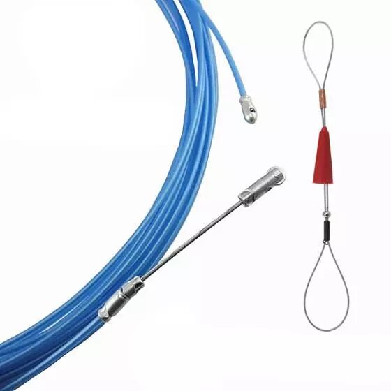

不过,现在随着技术得发展,装修中的一些工具也在源源不断的更新,所以现在聪明的师傅都不再用钢丝绳了,而是用这个,穿线快又不卡线。
现在专业的穿线器外皮都是用钢丝外包胶制成,硬度好又光滑,比先前的钢丝绳强太多,弯头处也不容易卡,尤其是送线头处安装了一个滑轮,很受师傅们的喜欢。

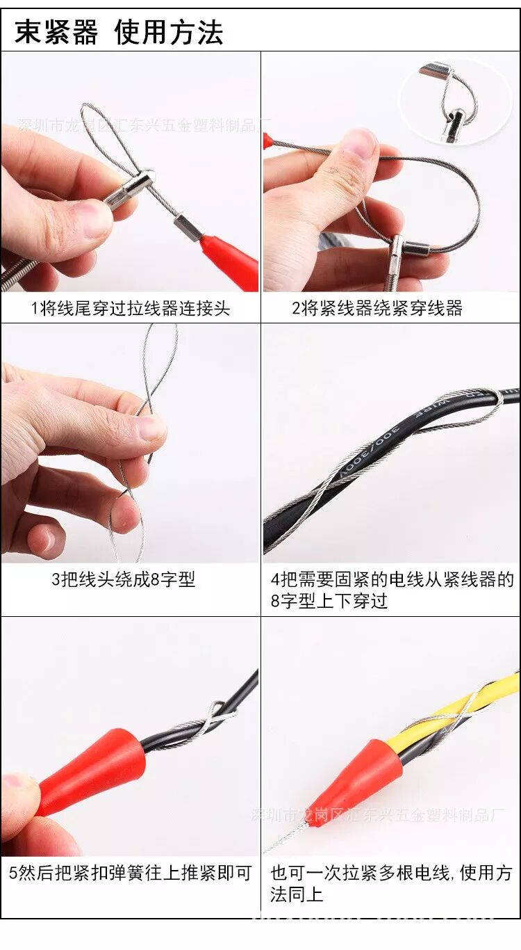

这种穿线器在操作上也非常的简单,第一次使用的基本上一看就会。利用电线的牵引头穿过线头再用专业的束紧器固定死。这种束紧器不仅固定效果好,而且施工也方便,节省师傅的穿线的时间,线头穿过束紧器后把其绕成8字型,然后用紧扣弹簧往上一推就好了,方便不要多太多,这就是为什么越来越多师傅喜欢用穿线器而不用钢丝绳的原因。
