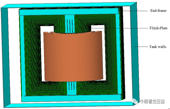

对一台额定容量为315MVA,电压比420/27kV的单相发电机电力变压器进行了研究。变压器1/2模型如图1所示。这项工作所示结果为变压器一半模型,因此,变压器总损耗将是(考虑到沿z平面对称)所得值的两倍。
箱壁、拉板和夹件选用了非线性低碳钢材料。低碳钢为铁磁材料,在结构件表面可施加表面阻抗边界条件。变压器绞线圈的绕组模型是根据匝数和线圈面积建立的。拉板设计了三道开槽,板厚为20mm。夹件模型为空心钢管。在这项工作中,我们忽略了绕组分接、套管和引线的影响。同时,忽略了铁心最末级的损耗为精确地进行有限元分析,给出了适当的网格剖分值。

电力变压器采取屏蔽措施减小杂散损耗和热点温度的图1
1  MagNet软件中采用夹紧结构的变压器半模型 (未显示油箱前壁)

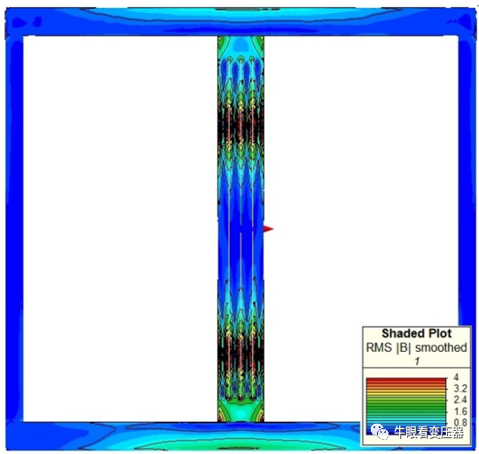

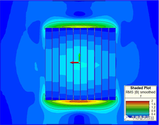

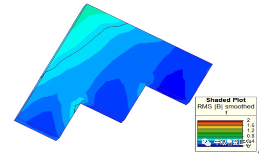

由表1可知,到的总损耗为13.2 kW。由图2可以看出,箱壁正对绕组的表面的漏磁密度较大。如图3所示,在拉板表面得到的磁通密度比在箱壁表面的磁通密度高好几倍。

2  箱壁磁通密度图
电力变压器采取屏蔽措施减小杂散损耗和热点温度的图9
图3 拉板磁通密度图

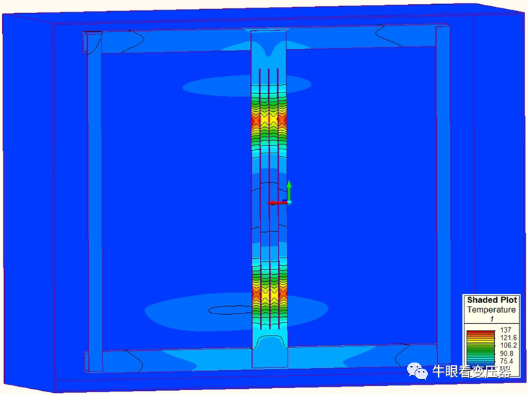

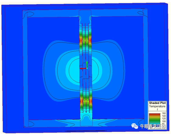

从图4中可以观察到,超过绕组高度的拉板边缘温度达到了最大160°C。这些热点和杂散磁通可以通过下面建议的组合屏蔽措施加以改善。

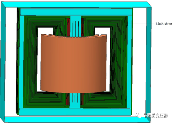

为了有效地减少拉板的热点和杂散损耗,必须对拉板进行屏蔽。这可以通过在铁心柱的拉板旁放置磁分路来实现,我们称之为心柱分路。这些磁分路分流了部分杂散磁通,从而减少了杂散磁通垂直进入拉板的数量。心柱分路被放置在紧靠拉板的铁心的末级上,在绕组的上方和下方。
如图7所示,放置在铁心末级上的磁分路与拉板之间有足够的间距。模拟心柱磁分路的深度,使其大于夹件的厚度。本案例中,设计的心柱磁分路厚度为40mm,而夹件厚度为20mm。此外,在心柱磁分路之间设置了缝隙。这里,我们在拉板的两侧分别设计了三个心柱磁分路,放在绕组的上面和下面。

4变压器结构件温度分布图

图7放在拉板旁边的心柱磁分路

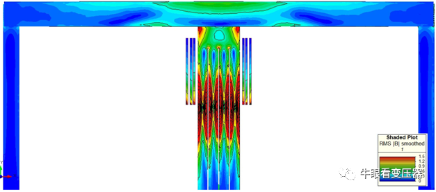

通过铁轭磁分路、箱壁磁分路和心柱磁分路的组合,杂散损耗显著降低,如表8所示。对比带与不带心柱磁分路的结果,热点温度降低20℃。由图8可以看出,进入拉板的一部分杂散磁通绕过拉板进入了心柱磁分路。同样,从图9可以明显看出,在采用心柱磁分路后,拉板边缘的热点温度降至137℃。通过改变心柱磁分路的宽度和厚度,它吸收的杂散磁通也会发生变化。根据降低拉板热点的要求,可以对心柱磁分路的宽度和厚度进行建模和优化。

8    心柱磁分路的变压器模型截面磁通密度图

9   组合屏蔽措施的变压器模型温度图

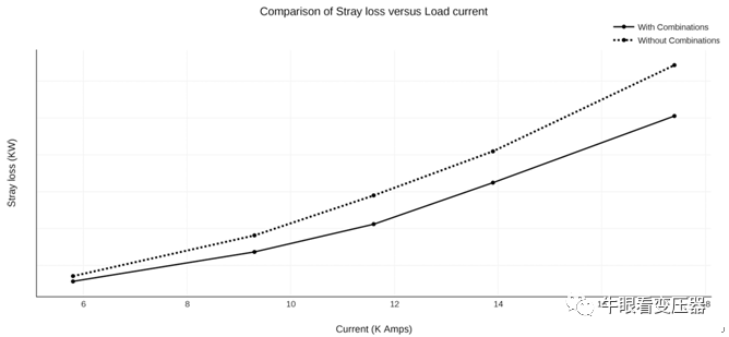

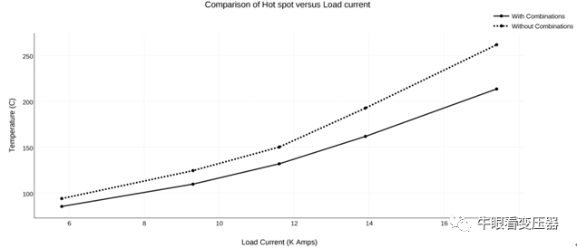

图10和图11说明了有和没有屏蔽组合的结果的差异。在图10中,在变化的负载电流下得到的杂散损耗范围为4到15kW (整个变压器的一半)。可以推断,对于更高的负载下,屏蔽组合(即箱壁磁分路、夹件磁分路和心柱磁分路)将大幅降低损耗。图11中的温度为变压器中拉板的热点温度。

电力变压器采取屏蔽措施减小杂散损耗和热点温度的图16
图10有无组合屏蔽措施时杂散损耗的比较
电力变压器采取屏蔽措施减小杂散损耗和热点温度的图17
11有无组合屏蔽措施的热点对比
