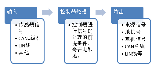

2. 控制 的概念。所有的控制都是一个输入输出的过程。如下图
线束工程师:深入浅出的谈谈如何读懂整车电器原理图的图2
明确这两点后,再去看电器原理图。 你不需要有太多的电器知识,只需要了解以上基本的逻辑,并了解一些基本的电气元件及其符号就足够了。

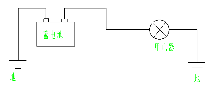

我们先来看最简单的电路,如下图,蓄电池的负极与整车地相连,用电器的地也与整车地相连,整车地是指整车上导电的结构,如白车身。 这样就可以将整车当作一根地线,从而实现了用电器地接整车地,最后能过接通蓄电池负极。 这就是整车“负极搭铁”的概念,这种接线方式也称为“单线制”。 下面这张电路图应该是初中物理的知识,我相信大家都懂,明白这点,那看懂电路图就没问题了。
线束工程师:深入浅出的谈谈如何读懂整车电器原理图的图3
图1 最基本的回路

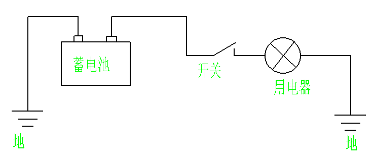

1.小电流用电器增加开关控制的回路
如下图所示,为了能过进行用电器功能的有效通断,增加一个开关。
线束工程师:深入浅出的谈谈如何读懂整车电器原理图的图4
图2 回路变化1

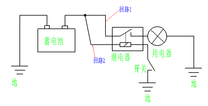

2.大电流的用电器增加继电器控制回路
受开关触点的载流量的影响,如果电路中的电流过大,开关多次开闭后会造成触电烧熔的情况,使回路失效。 因此这种回路需要增加继电器进行控制。
继电器的作用是使用小电流对大电流进行控制。 这时候的电路图可看成两个回路,即控制端回路和开关端回路。 开关端的回路的通断是控制端回路通断控制的效果。 如下图所示,回路1是继电器的开关端回路,回路2是继电器的控制端(也叫线圈端)回路。 此时开关放在继电器线圈端回路中(弱电流),当开关按下,回路接通,继电器线圈通电,产生磁性,继电器触点吸合,即继电器开关端回路接通,此时用电器开始工作。 这样就实现了小电流控制大电流的作用。
线束工程师:深入浅出的谈谈如何读懂整车电器原理图的图5
图3 回路变化2

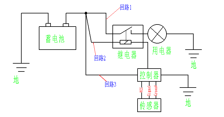

3. 增加控制器的控制回路
很多情况下,继电器的控制端并不是使用简单的开关进行控制,很常见的是一些控制模块进行控制,如下图。
线束工程师:深入浅出的谈谈如何读懂整车电器原理图的图6
图4 回路变化3
此时,回路2要想工作,需要控制器给继电器提供一个地才行。 而控制器工作的基本条件是,它自身也要用电,因此回路3要工作。
很多时候,控制器发出某个控制指令(如上图给继电器一个地,将电位拉低)时,需要另一个条件,也就是我们开头讲到的,要想输出,应该现有输入才行。 如此就有下图的电路逻辑(举例)
线束工程师:深入浅出的谈谈如何读懂整车电器原理图的图7
图5 回路变化4
此时控制器需要传感器的信号,而传感器发出信号也有相关的电和地接通,以便形成回路。 不同类型的传感器电路逻辑图和图示可能不一样,但是整体控制逻辑是相通的。
很多的时候,控制器会接收很多信号,并且发出很多信号。 比如会有很多传感器(传感器的回路增加),会有很多继电器的控制信号(继电器控制回路不一样,然后开关端的回路自然就不一样了),然后体现在整车原理图中的时候就是一堆堆的线,给我们很杂乱的感觉,理不清,这时候静下心来,从控制器本身开始理清回路,或者从执行机构的用电器开始理清回路都可以,关键点是要一个一个来。 看着看着就会发现其实整个逻辑控制挺美妙的。
