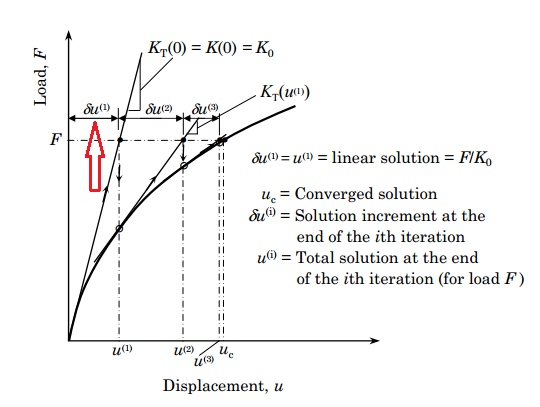

本节内容为在牛顿-拉夫逊方法中集成基于随动硬化模型的当前应力计算。
对于非线性的问题,一般将其线性化为
一次迭代得到的是位移增量,如图所示
双线性弹塑性模型(四)的图1
接下来要将位移增量转化为应变增量,以一维杆结构为例,其应变增量
其中 为杆初始长度。

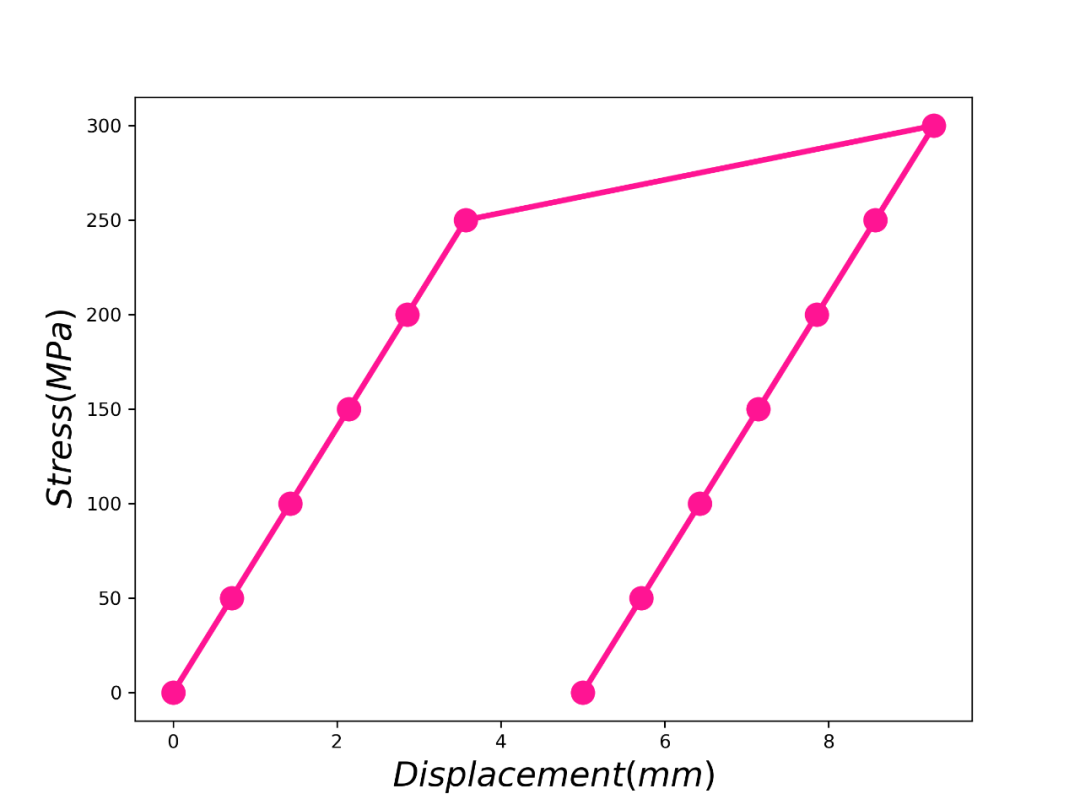

[算例]
一根各向同性杆,一端固定,另一端施加轴向力做拉伸试验.荷载逐渐增加到 ,然后逐渐卸载至0。, 。

得到的迭代路径
