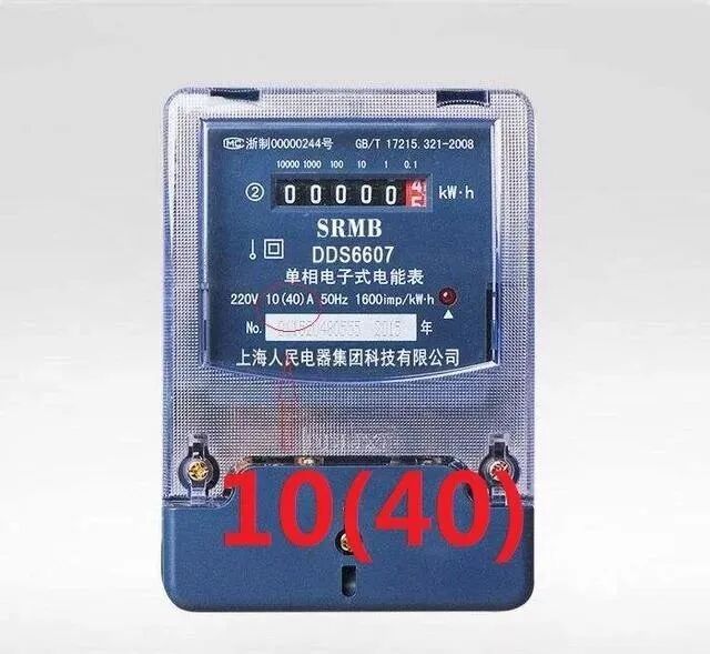

10(40)A电度表
电表型号的含义:以10(40A)为例
10是表示额定电流(也就是标准电流)是10安培‘A’,(40)是最大允许通过电流40安培(A)。
电度表的标示是10(40)A说明:
这个10A是该表产生测量误差最小时的典型值。也就是说,在这个电流的情况下,电表计量最准确;括号中的40A,是说明电度表最大可以通过40A的线路电流,是该表允许通过的最大电流值,超过此值, 不仅测量误差会超出标准的范围,还可能引起该表的损坏。
从这些可以看出,这个电表可用于额定电流值为10A左右的范围准确计量,使用中最大电流不可以超过40A。
括号外数字含义:以10(40A)为例
括号外的数字,10A表示电能表的基本电流,又叫标定电流。它是由电能表的起动电流决定的。起动电流即能够让电能表连续转动并记录的最小电流值。
国标《DL/T 1487-2015》中规定,智能电表的起动电流为标定电流的0.4%。所以,题目中的10A电表,在使用时,只要电路中的电流超过0.04A,就会被计费。
当电路中的电流不超过0.04A,就不会被计费。这些在机械式电度表上原来是不会被计量的,说明更换为电子式表后, 实际计量的电度变多了,即每个月要教更多的电费。

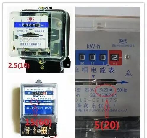

如何选择合适电度表
电度表上10(40A)是什么意思?有人说选大点可以少缴电费,是真的吗?的图2
1、大家已经知道,电度表在基本电流时计量最准确,也即是括号前的数字10(40)A,在10A左右计量最准。最大不能超过40A。
2、根基家庭电器的功率计算出电流:普通家庭(3室一厅)最大负荷在4KW左右,那么电流在15-20A左右。那么我们应该选择15(60)A的电表计量比较准确。
3、如果你家用的是2.5(10)A或者5(20)A,基本电流值偏小,计量误差大可能多计量电费,尽快向供电公司申请换表;换成10(40)A或更大的。
