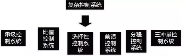

控制系统一般又可分为简单控制系统和复杂控制系统两大类,所谓复杂,是相对于简单而言的。凡是多参数,具有两个以上变送器、两个以上调节器或两个以上调节阀组成多回路的自动控制系统,称之为复杂控制系统。
目前常用的复杂控制系统有串级、比值、前馈-反馈、选择性、分程以及三冲量等,并且随着生产发展的需要和科学技术进步,又陆续出现了许多其他新型的复杂控制系统。

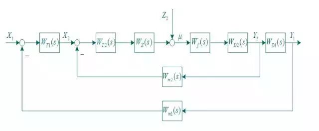

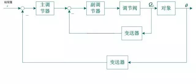

串级控制系统(Cascade Cont ro1System)是一种常用的复杂控制系统,它根据系统结构命名。它由两个或两个以上的控制器串联连接组成,一个控制器的输出作为另一个控制器的设定值,这类控制系统称为串级控制系统。
一文说清串级、比值等六种复杂控制系统的图2
一文说清串级、比值等六种复杂控制系统的图3
  • 主调节器(主控制器):根据主参数与给定值的偏差而动作,其输出作为副调节器的给定值的调节器。
  • 副调节器(副控制器):其给定值由主调节器的输出决定,并根据副参数与给定值(即主调节器输出)的偏差动作。
  • 主回路(外回路):断开副调节器的反馈回路后的整个外回路。
  • 副回路(内回路):由副参数、副调节器及所包括的一部分对象所组成的闭合回路(随动回路)
  • 主对象(惰性区):主参数所处的那一部分工艺设备,它的输入信号为副变量,输出信号为主参数(主变量)。
  • 副对象(导前区):副参数所处的那一部分工艺设备,它的输入信号为调节量,其输出信号为副参数(副变量)。

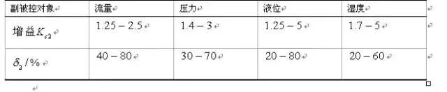

一步法
根据副被控对象的特性,按下表设置副控制器参数,然后整定主控制器参数。

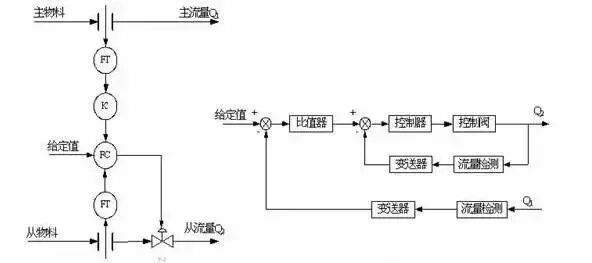

(1)单闭环比值控制系统

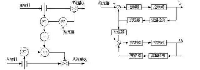

(2)双闭环比值控制系统

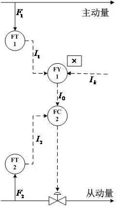

3、比值控制系统的实施方案
在比值控制系统中,可用两种方案达到比值控制的目的,一种是相乘方案,一种是相除方案。
(1)相乘方案
用主动量信号乘以比值作为从动量控制器的设定值;
主动量信号作为从动量控制器的设定,从动量乘以比值作为从动量控制器的测量。
一文说清串级、比值等六种复杂控制系统的图8
相乘控制方案的特点:
  • 比值函数环节不管是位于从动量控制回路外部还是内部,由于乘法器的增益是固定比值,因此,仪表比值系数与从动量控制回路中负荷的变化无关。
  • 采用常规仪表实施相乘控制方案时,应根据仪表比值系数K的大小确定比值函数环节在控制回路中的位置。采用DCS或计算机控制系统实施时,可直接根据工艺比值系数k,将比值函数环节置于从动量控制回路外,使调整k时不影响控制回路稳定性。
  • 采用相乘控制方案不能直接获得实际的流量比值

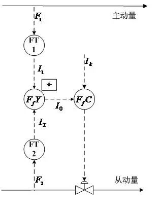

(2)相除方案
它们是将主、从动量信号相除(可有主动量作为分母或分子两种类型)的信号作为比值控制器的测量,比值控制器的设定是所需的比值(或比值的倒数)。
一文说清串级、比值等六种复杂控制系统的图9
相乘控制方案的特点:
  • 采用常规仪表实施相除控制方案时,应根据仪表比值系数K的大小确定被除数信号和除数信号的位置。采用DCS或计算机控制系统实施时,可直接根据工艺比值系数k,将该比值作为比值控制器的设定。
  • 采用相除控制方案能直接从比值控制器的测量值获得实际流量的比值。
  • 不管仪表比值系数的大小,比值函数环节输出作为比值控制器的测量,因此,仪表比值系数与从动量控制回路中负荷的变化有关,呈现非线性关系。

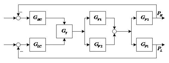

通常把控制回路中有选择器的控制系统称为选择性控制(selective control)系统。选择器实现逻辑运算,分为高选器和低选器两类。高选器输出是其输入信号中的高信号,低选器输出是其输入信号中的低信号。
2. 基本的结构和性能分析
  • 选择器位于两个控制器和一个执行器之间
  • 选择器位于几个检测变送环节与控制器之间
  • 利用选择器实现非线性控制
一文说清串级、比值等六种复杂控制系统的图10

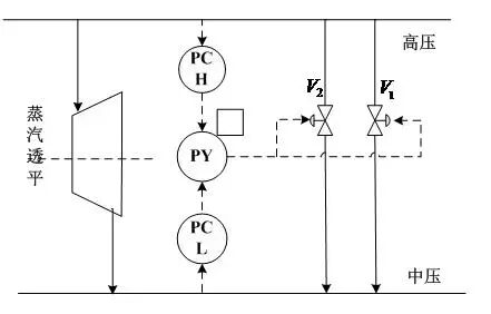

蒸汽减压控制系统

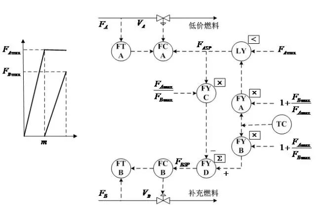

加热炉燃料的选择性控制系统
一文说清串级、比值等六种复杂控制系统的图12

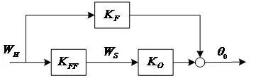

简单控制系统属于反馈控制,它的特点是按被控变量的偏差进行控制,因此只有在偏差产生后,调节器才对操纵变量进行控制,以补偿扰动变量对被控变量的影响。若扰动已经产生,而被控量尚未发生变化,控制作用是不会产生的,所以,这种控制作用总是落后于扰动作用的,是不及时的控制。对于滞后大的被控现象,或扰动幅度大而频繁时,采用简单控制系统往往不能满足工艺生产的要求,若引入前馈控制,实现前馈-反馈控制就能获得显著的效果。
1、工作原理
反馈控制系统的输出是偏差的函数,只有出现偏差才进行调节,因此,调节不及时。如果采用某种控制策略。使该控制运算的输出是扰动的函数,则一旦扰动出现,控制就有输出,就能在偏差还未出现以前就把扰动的影响消除,因此,调节及时。依据预防的控制策略设计的控制系统称为前馈控制系统(Feedforward Control System)。实际应用中由于存在某些原因,不常采用单纯前馈控制,而通常采用前馈控制与反馈控制结合组成的前溃—反馈控制系统。
2、基本结构
常用的前馈控制系统:
  • 单纯前馈控制系统
  • 前馈反馈信号相加的前馈—反馈控制系统
  • 前馈反馈信号相乘的前馈—反馈控制系统

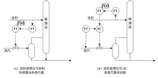

单纯前馈控制系统示例
一文说清串级、比值等六种复杂控制系统的图13

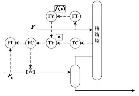

精馏塔相乘前馈-反馈控制
一文说清串级、比值等六种复杂控制系统的图14

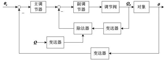

相乘型的前馈-反馈控制系统框图
一文说清串级、比值等六种复杂控制系统的图15

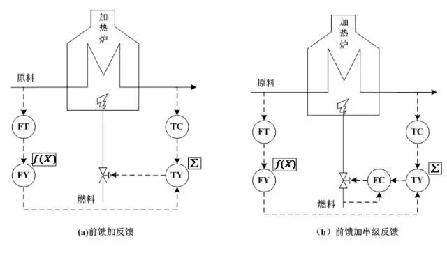

加热炉的相加型前馈-反馈控制系统
一文说清串级、比值等六种复杂控制系统的图16

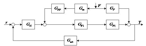

相加型前馈-反馈控制系统框图
一文说清串级、比值等六种复杂控制系统的图17

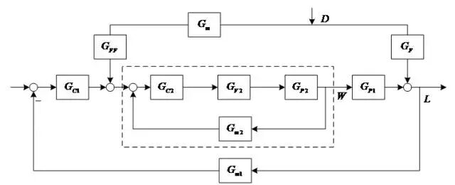

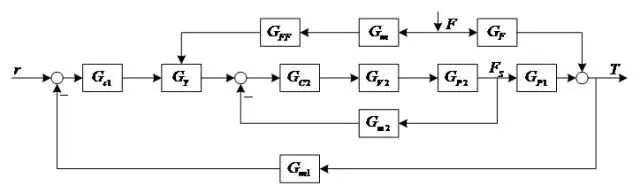

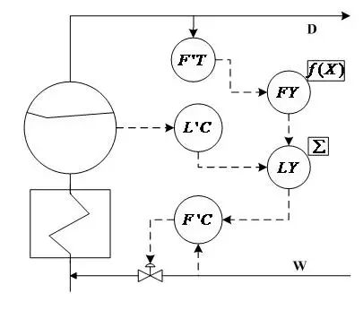

(2)动态前馈控制的设计 :锅炉汽包水位控制系统如下图所示
一文说清串级、比值等六种复杂控制系统的图19
锅炉前馈—串级反馈控制系统框图
一文说清串级、比值等六种复杂控制系统的图20

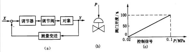

简单控制系统就是一个调节器的输出带动一个调节阀动作,而分程控制系统的特点是一个调节器的输出同时控制几个工作范围不同的调节阀。
1、工作原理
分程控制原理:通常,在一个控制系统中,一个调节器的输出信号只控制一个执行器或调节阀(以下均以气动执行器为例),其结构与特性见下图。
一文说清串级、比值等六种复杂控制系统的图22

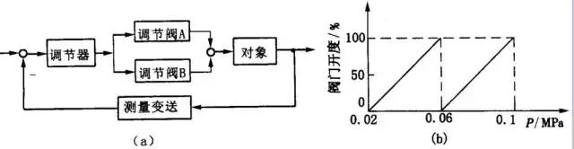

如果一个调节器的输出信号同时送给两个调节阀,构成如下图所示的系统,这就是一种分程控制系统。这里两个阀门并联使用,它们都是气开阀,其工作特性如图(b)所示。

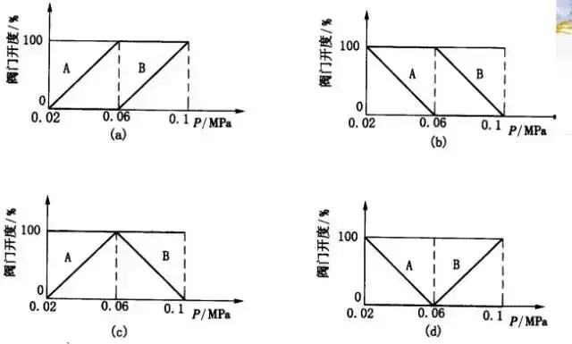

由于阀门有气开和气关两种特性,两个阀门就有四种组合特性,如下图所示。图(a)和(b)时两个阀门同方向运动,(c)和(d)表明两个阀门作用方向相异。理论上讲,分程控制可以是两个以上阀门共同控制,但实际上,一般采用的都是两个阀门分程。

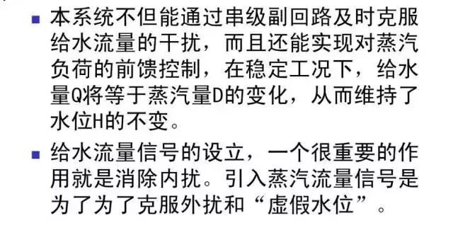

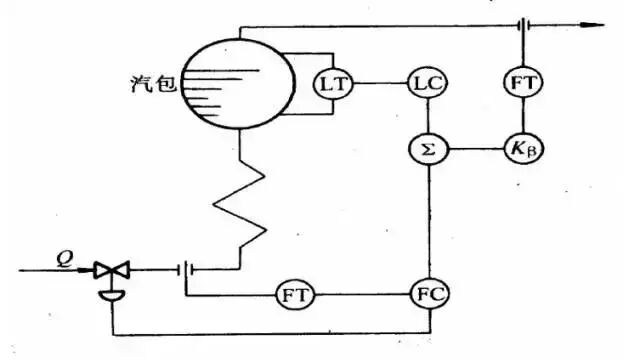

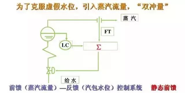

6三冲量控制系统
锅炉汽包液位是表征生产过程的主要工艺指标,同时也是保证锅炉安全运行的主要条件之一。液位过高,使蒸汽产生带液现象,不仅降低了蒸汽的产量和质量,而且,还会使过热器结垢,或使汽轮机叶片损坏;当液位过低时,轻则影响水汽平衡,重则烧干锅炉,严重时会导致锅炉爆炸等事故,所以锅炉水位是一个极为重要的被控变量。
所谓冲量,实际就是变量,多冲量控制中的冲量,是指引如系统的测量信号。在锅炉控制中,主要冲量是水位;辅助冲量是蒸汽负荷和给水流量,它们是为提高控制品质而引入的。现今蒸汽锅炉趋向大、中型化,一般都采用水位、蒸汽测量(或压力)和给水测量进行三冲量控制。
一文说清串级、比值等六种复杂控制系统的图25
